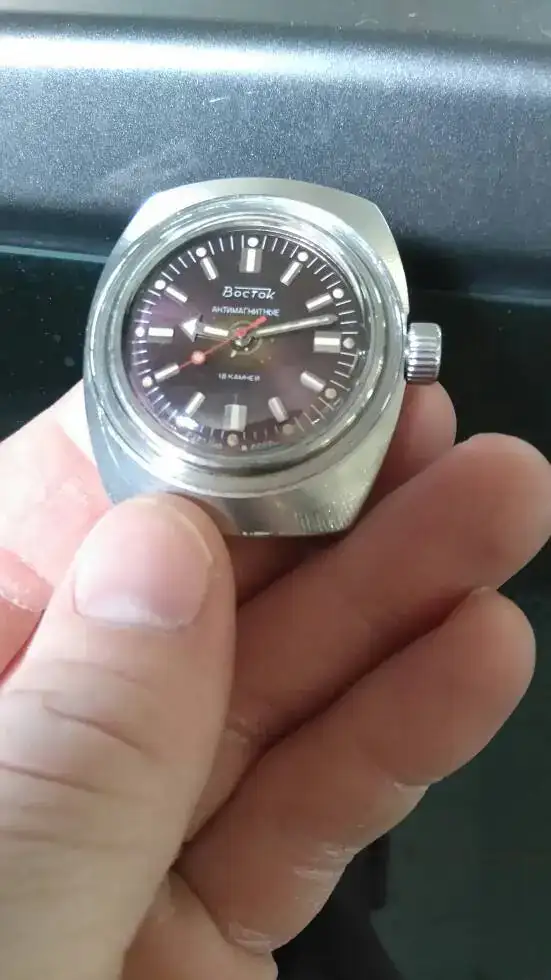

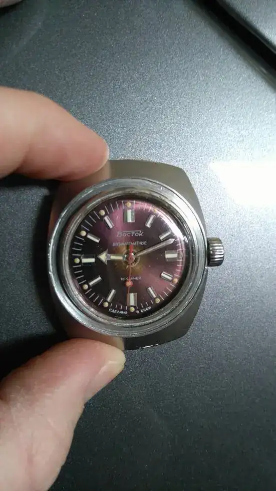

Hola compañeros, hace un par de meses un compañero de trabajo compró en un mercadillo de barcelona un amphibia vintange con movimiento manual, resulta que es casi idéntico al mío pero los dos tienen fallos, al mio le falta la aguja del segundero, que extravie al llevarla al taller donde trabajo para pintarla, se estaba descorchando la pintura... Y al suyo le han pasado la corona de rosca. Mis dudas son:
Donde puedo conseguir la corona y la aguja del segundero? Las agujas que vende meranom para el movimiento automático no sirve, ya lo he probado, la segunder me refiero, la horaria y minutos si, y la corona entiendo que tampoco al ir solidaria a la tija que debe ser para el movimiento automático....[emoji31] [emoji31] [emoji31]
Cualquier aclaración al respecto será bienvenida.

Hola, compañero. Las agujas miralas en favinov Store, en eBay, creo recordar que tenía agujas para 2209. Para la corona buscaría un donante por partes que este con la corona y que monté un 2209. Mira en etsy en watchpartsstore. Con paciencia y perseverancia lo encontrarás seguro.

Gracias compañero, buscaré las agujas ahí, entiendo que la corona no se puede separar de la tija no? Compraría una de un automático pero cono no se si se puede aprovechar, no me he atrevido.

La corona va junto a la tija, y los modelos con 2209 no les valen las de los manuales 2409 ni la de los automáticos 2415 o 2416. Lo más barato suele ser buscar un donante. Mira también en la tienda cockroachshop de etsy, tienen muchos relojes por partes a precio muy reducido, aunque llevan meses sin entrarles vostok.

Muchísimas gracias por tu interés, miraré ahí.
