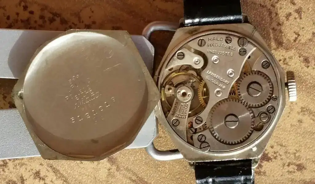

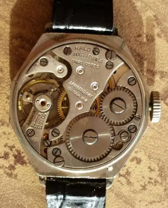

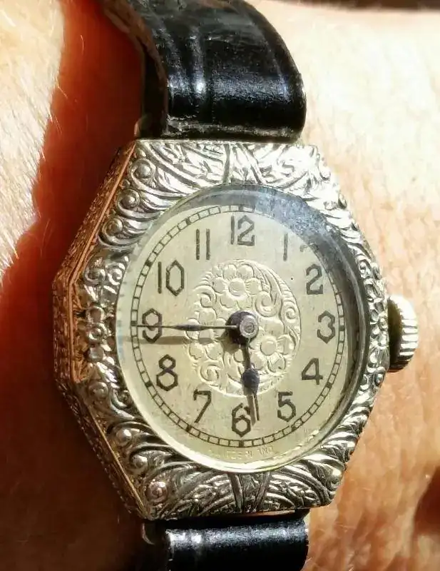

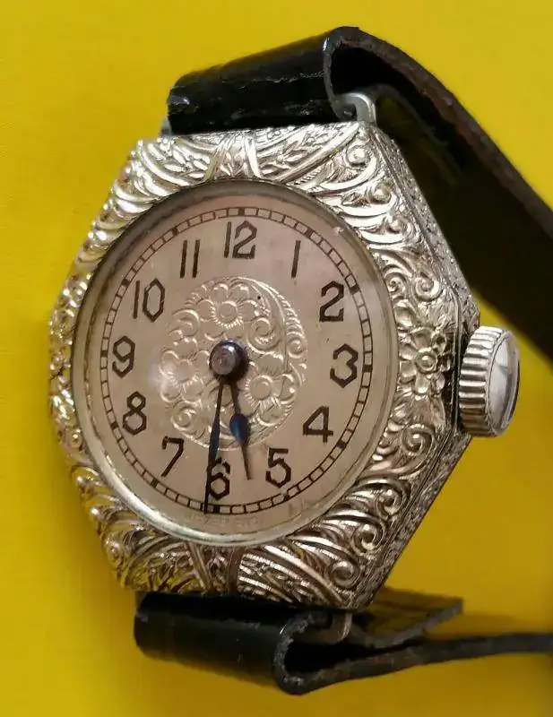

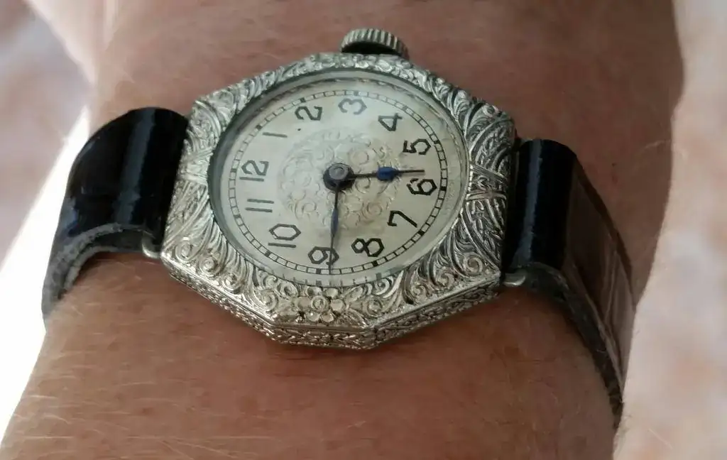

Hoy revisando fotos, encuentro las de la maquinaria y tapa de un sencillo Anónimo con caja totalmente labrada, que ya apareció en algún post.
Al abrirlo,la sorpresa fue agradable, una maquinaria bonita de 4 puentes, 6 jewels, firmada Langendorf, aparece también marcada Ralo.
Funciona correctamente a pesar de no haber recibido ningún "mimo" desde hace muuuuchos años.

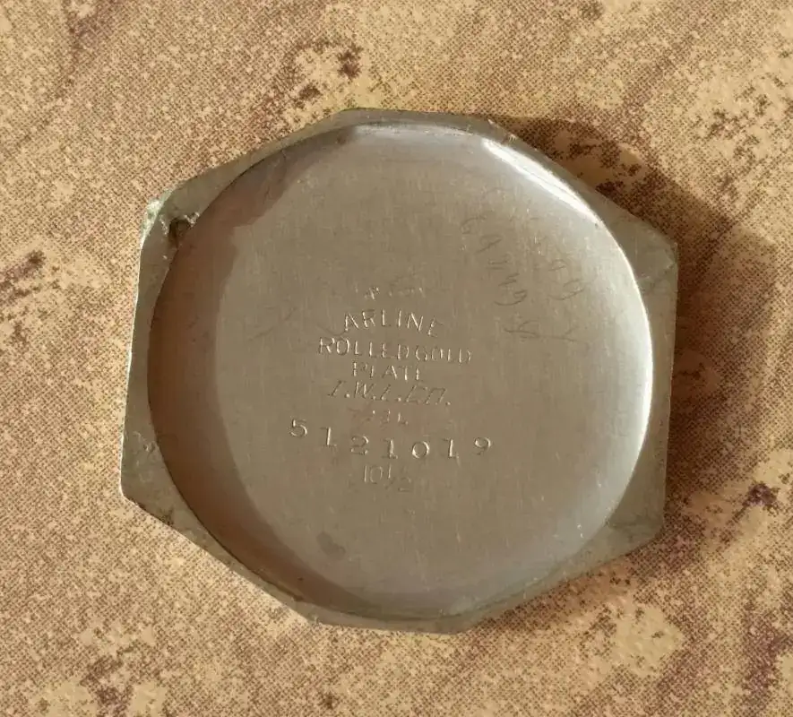

La tapa, con multiples fechas de visitas a relojero, también contiene sorpresa:
I.W.C.Cº ??? al menos es lo que nosotros vemos, espero vuestra opinión, la verdad es que la foto es la mejor posible, pues está poco visible.
Debe ser de los 40.....espero que Rafagil y los demás expertos lo datéis mejor que yo .
En la muñeca aún luce bien.
A ver si añadimos algo más a este sencillo reloj que, vale mucho costando muy poco.
Espero no ser un "plomo" con mis viejitos.
Un abrazo.
Es un reloj precioso amiga. Me dá que es un reloj americano, relacionado con Illinois.

[SIZE=+1]Langendorf 2-10.5'''[/SIZE]
Features
manual wind
sub second
Data
10.5''', Dm= 23.3mm
6/15 jewels
f = 18000 A/h
Balance staff U791
Stem W817
Mainspring / battery
Zf1041, 1.40 x 9.0 x 0.11 x 260mm
Remarks
Langendorf 1 bis 112 partially designate movement generations containing calibres with different dimensions.
Example, year: signature; shock device
ca. 1930: Roco, Langendorf, Swiss, 2 Adjts, 15 Jewels
© B. Johnson
I.W.C.CO. Illinois Watch Case Co. Lo muestra el amigo Francisco de la pagina del Doctor Rannft
Precisamente hace poco creo que el amigo rafagil hablaba de este cajista.
Reitero lo bonito que es el reloj y lo bien conservado que está.

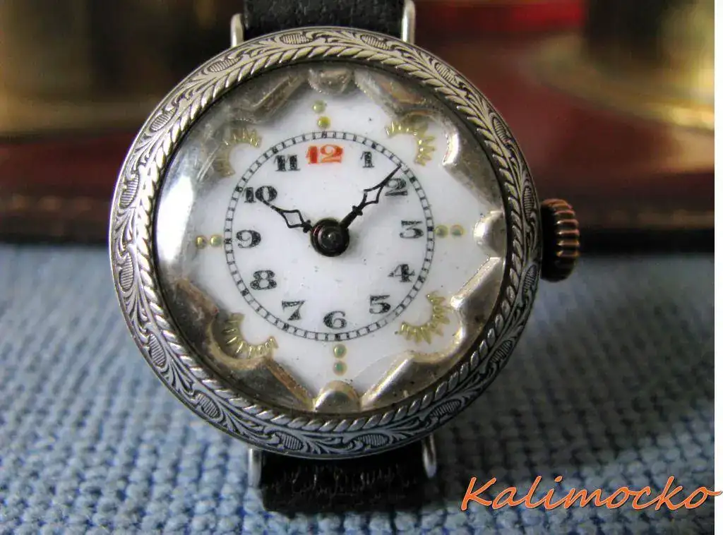

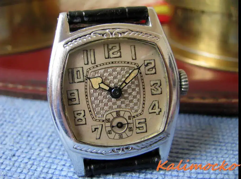

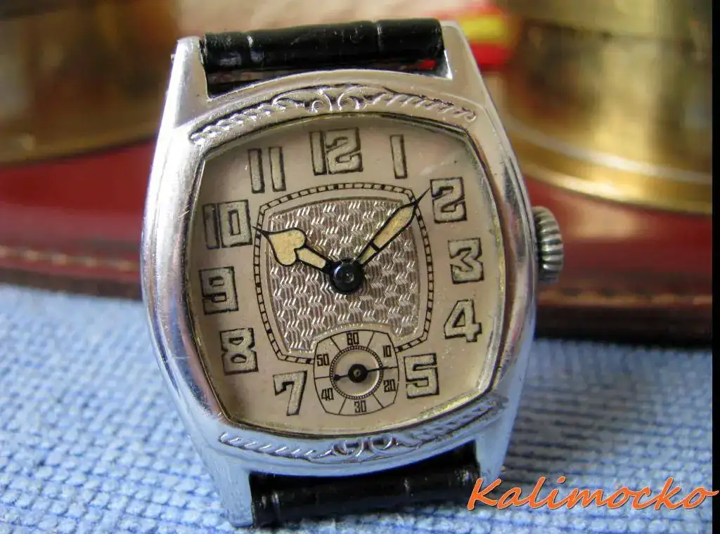

Te lo pongo aquí, pero al final no es tan parecido, aunque deben de ser más/menos coetáneos. Y con varias diferencias aparte de ser este hombre y el que tu muestras, claramente de dama.
Es el único reloj que le tengo puesto un apodo..... "El Humprey Bogart", por su condición de anónimo, jajajaja

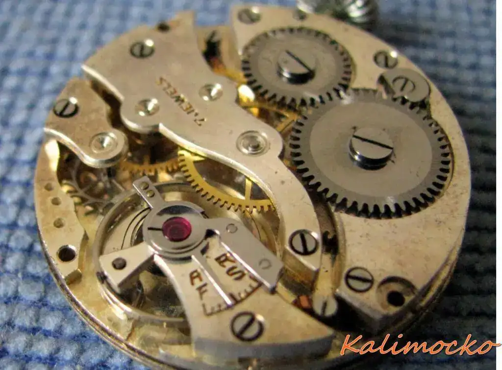

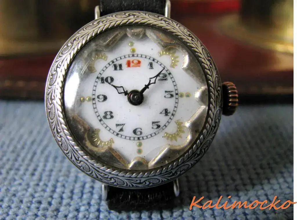

Mientras escribo el post, voy recordando..... jajaja. Te muestro otro de la quinta. Este si es de dama con caja de plata.
Fernando
Anda qué no Fernando , muy bueno y bello tu Humphrey Bogart ....:ok::
Ver el archivos adjunto 310007
Ver el archivos adjunto 310008
Fernando

Confieso que estoy muy perdido. Ralo es, por lo que se ve, un fabricante de cajas de la Illinois. No lo sabía. De hecho es la primera vez que veo esa marca.
Es curioso que se registrara la marca Ralo en 1922, cuando la Illinois fue comprada (o mejor dicho, absorbida) por Hamilton en 1927 o 1928 -no recuerdo bien-
También estoy sorprendido de que un calibre -¡suizo, para más señas!- tenga la firma de un fabricante de cajas americano... ¡en un reloj anónimo!
Creo que nada puedo aportar, lo siento. Es lo que tiene no ser un experto sino un simple aficionadillo...
Bueno, sí: Rolled gold plate no es chapado en oro -que se hace por electrolisis-, sino laminado en oro.
El laminado en oro es de un grosor mucho mayor, ya que no es un baño de oro que se da a la pieza, que es el caso del chapado, sino que la pieza es "envuelta" en una lámina de oro, por lo que es muchísimo mas resistente al desgaste que el chapado.
Y esa técnica, el laminado en oro, tengo entendido que se empezó a usar en los años 30. Por desgracia no sé en qué año.
Todo eso quiere decir que es imposible que ese reloj sea de los años 20, a pesar de que su estética es totalmente de los 20.
Y yo dudo mucho, muchísimo, que sea de los 40, ya que en los 40 ese diseño estaba "anticuadísimo" y difícilmente se vendería, por lo que me quedo con que es de los años 30.

Los dos de Kali, preciosos. Cada uno en su estilo.
El primero es de la misma época que el de Cantabruca, quizá anterior. Años 20 o principios de los 30.
¿Es americano? Apostaría que sí.
El segundo es un precioso transición, pero es anterior, eso está claro.
Si la caja es inglesa, cosa que es muy posible, se puede saber el año de contrastado.
Kali, ¿Has averiguado algo de los contrastes?
Si los muestras lo resolvemos en menos que galla un canto.

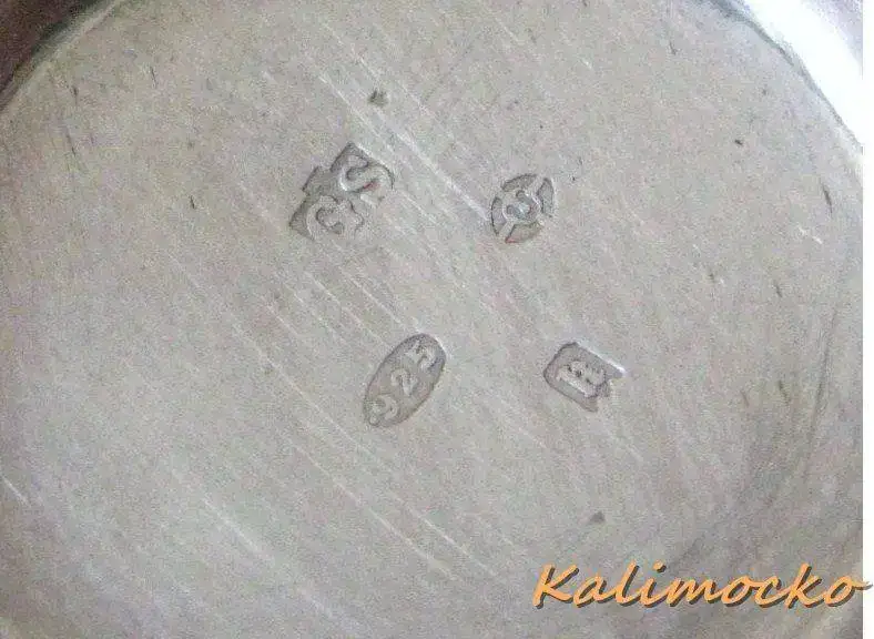

Hola Rafa, celebro que te gusten. Del primero no se nada o por lo menos no tengo ningún apunte. Creo que lo presente hace mucho tiempo en el foro pero ahora no encuentro el hilo.

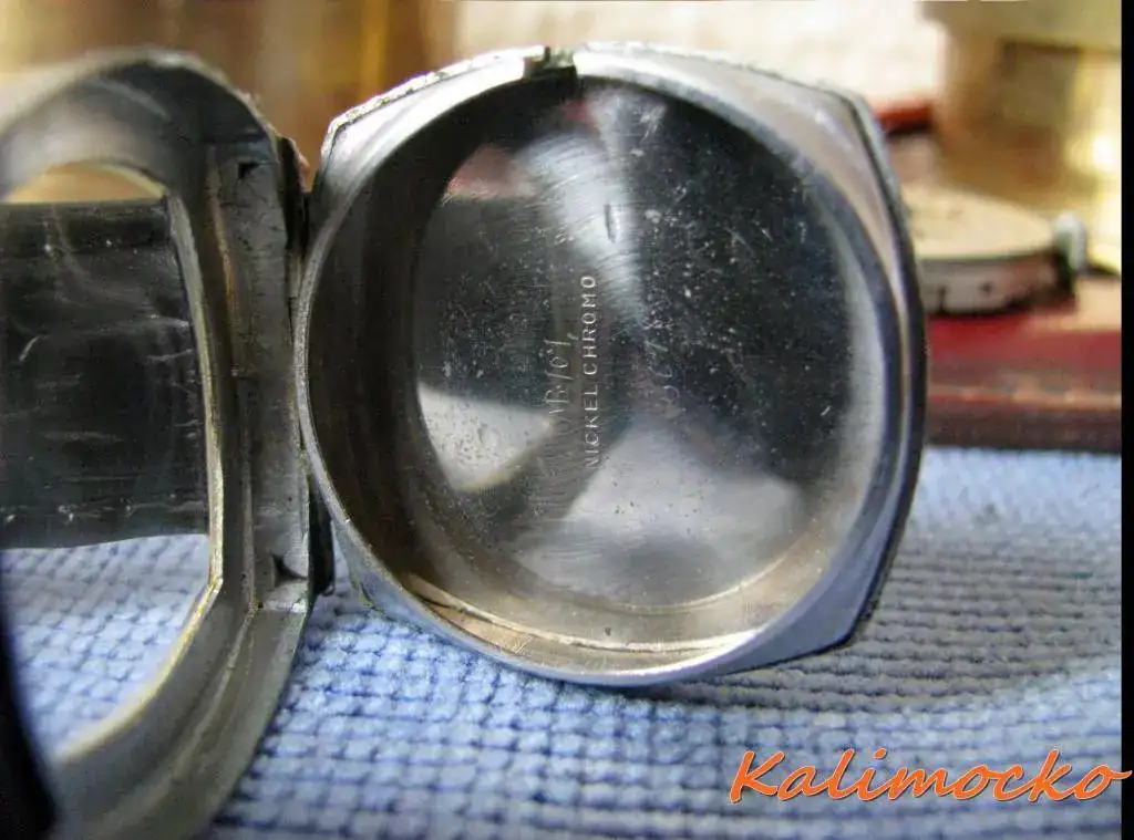

Te dejo fotos del movimiento y de la caja con ausencias de marcas y cuños pues es de nikel-chromo con un baño de plata por la parte exterior.

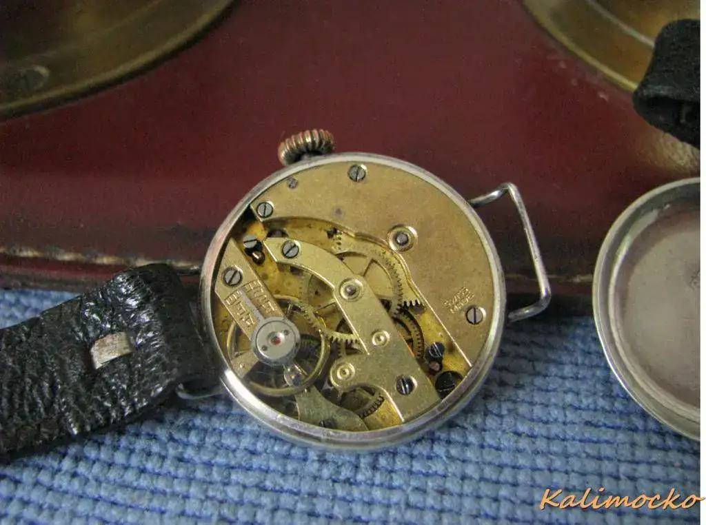

El chiquitin de señora si lo tengo identificado, es un antiguo calibre AS en caja de plata, pero ahora veo que no tengo apuntado el año... te dejo también una foto de los cuños
Saludos y pido disculpas a la amiga cantabruca por "ensuciar" un poco su hilo..... Perdón.
Fernando
Kali: Nada mas fácil que leer los contrastes ingleses.
Sterling silver -plata de 925/1000, caja de exportación y contrastada en Londres 1925.

Al final resulta que los dos relojes que muestras son de la misma época.
Y es que ese transición me despistó bastante, ya que ese diseño tan característico de reloj de bolsillo de dama se puede ver desde finales del siglo XIX, sin apenas cambios que ayuden a datarlos.
Pero hay una cosa muy importante: La configuración es de reloj de bolsillo saboneta (los de tapita frontal), con la corona a las 3. Pero ese reloj no "nació" saboneta; fue fabricado directamente así, como reloj de transición, por lo que la fecha más probable en que "vio la luz" no debería de estar mucho más abajo de 1915.
Y teniendo en cuenta que fue para el mercado inglés, que estéticamente fueron siempre muy conservadores para la estética, no tiene nada de extraño que sea de 1925.

El reloj creo que no es anónimo, la marca es Ralo, que no lo indique en la esfera no significa nada, hay algún ejemplo de la marca por internet. Ralo no fabricaba cajas.
Ralo, Elgin e Illinois están emparentadas.
Jesús, de Elgin watch case no sé nada, pero te aseguro que Elgin National Watch -o Elgin a secas- nada tiene que ver con Illinois.
Son rivales, absolutamente rivales. Y ya lo dice el dicho, "al enemigo, ni agua".
Graciassssss a todos por vuestros aportes, no solo no interfieren.... Suman información que nos ayuda y encanta a todos los que compartimos esta fantástica afición y este rinconcito.
Abde, claro que pensamos en Internacional Watch al ver la firma de la caja :drool: de ahí la "sorpresa" inicial.
Jesuser, eres un crak :ok:: Ralo era una marca de relojes, yo también lo he visto hoy en internet, por eso la maquinaria aparece también firmada Ralo.
La esfera lleva debajo de las 6 grabado switzerland no sé si se ve en las fotos, posiblemente estuvo grabado el nombre Ralo en la esfera y ha desaparecido ?
