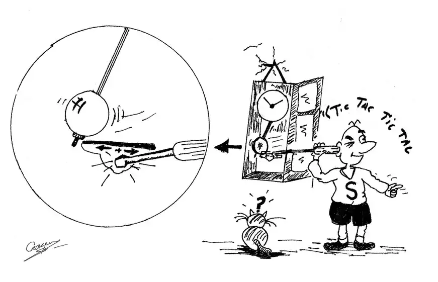

Sonda, para centrar reloj de pared​
En más de una ocasión nos habremos encontrado que al centrar el reloj de pared en casa del cliente, trabajo o comercio, donde la contaminación acústica es inevitable. Esto nos obstaculiza el trabajo, para dejar compasado el tic tac.
Herramientas y material​
Destornillador grande, a poder ser de mango de madera.
Elaboración​
Con la ayuda de un destornillador grande, colocamos la parte metálica del mismo contra la parte metálica del reloj (tal como el eje de centro). Acercamos nuestro oído al puño del destornillador de forma que nos trasmitirá con claridad el tic tac del reloj, de esta forma pudiendo centrarlo.

Ver el archivos adjunto 3006412
Hola Galy,
Muchas gracias por la "idea":ok:. La he probado y funciona perfectamente y además es muy barata:clap:.
Hola Galy,
