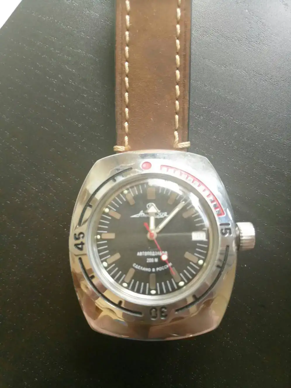

Buenos días. Mi amphibian se cayó al suelo y está totalmente parado. No suena la maquinaria ni nada. He intentado algunas de las medidas que se mencionan en hilos antiguos del foro, pero nada. Podíais recomendarme alguien para repararlo?

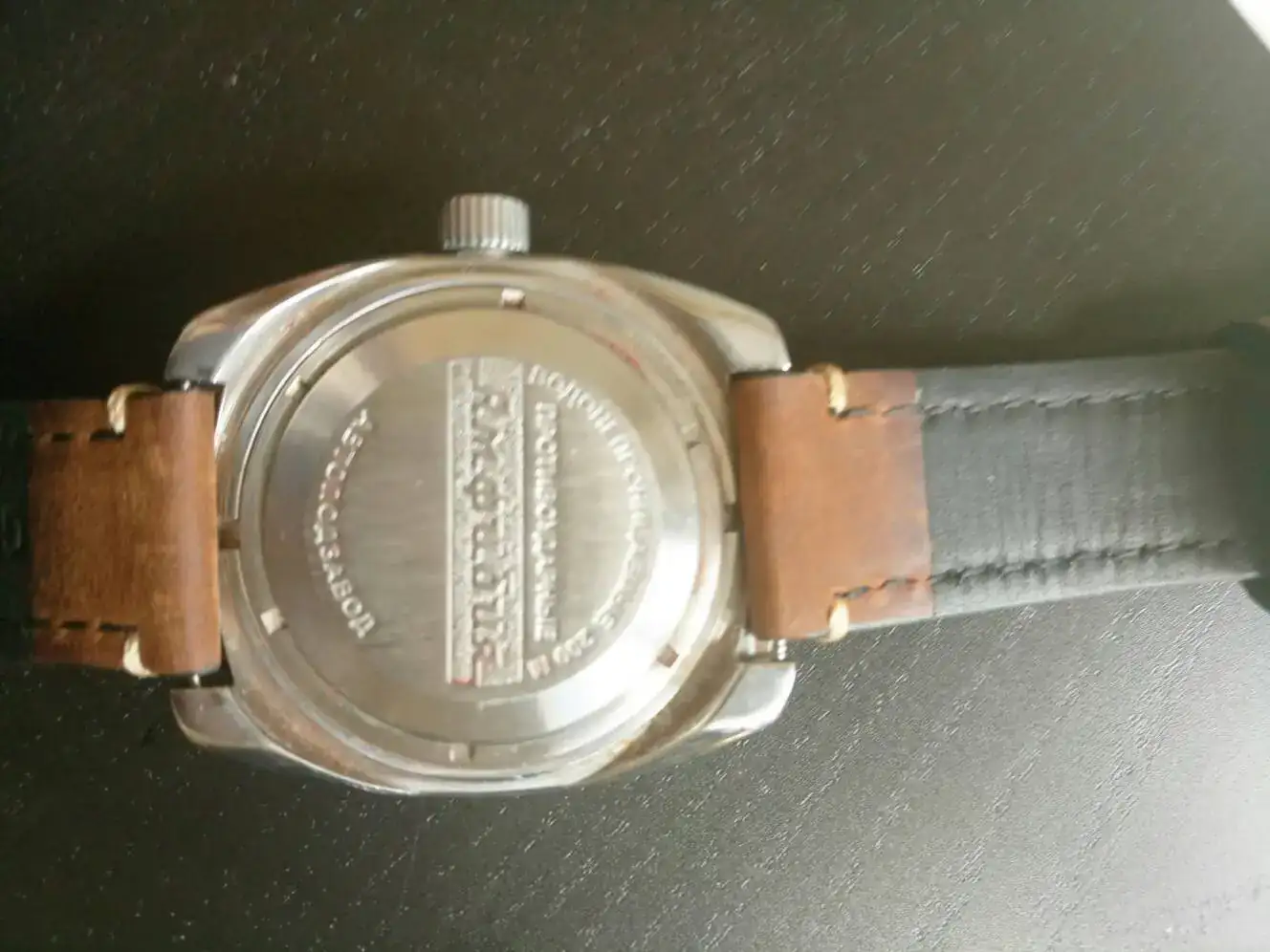

Hola ismabel, pues no tengo ni idea del movimiento. Lo compré en enero del año pasado en meranom. Pongo un par de fotos.

Hola. Es automatico?. Si la foto la pusieras abierto nos ayudaria mucho mas porque con esa esfera y esa caja monta cualquier movimiento.
Es automático con un movimiento 2416.
Sí, es automático
Hola Calomarde . En ese tipo de relojes , los de corona roscada , con la fuerza del empuje del muelle de la misma , suele desplazarse la esfera al caerse y el eje de las saetas queda frenado o torcido . Si lo llevas al relojero y le hecha un vistazo rapido saldras de dudas . Pero como dicen los compañeros , es un reloj economico .
Gracias hombre. Buscaré un relojero por aquí, que ya no hay muchos.
Yo creo que segun nos has contado, se habra roto algun eje del volante. Si es asi, yo te podria dar uno con la espiral. Ya nos contaras.
Suerte y saludos.
