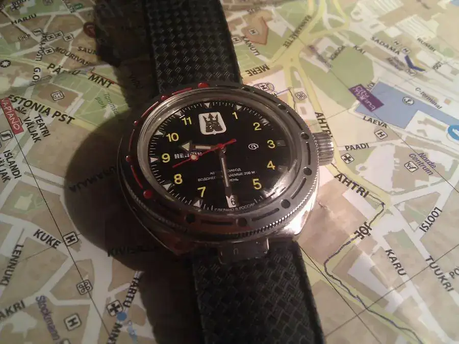

Quería compartir con vosotros algo que me tiene alucinado desde hace poco más de una semana en mi Neptune.
Sin ser un reloj que me ponga habitualmente, si que he podido observar cuando lo utilizo una desviación de +20/+30 segundos al día...más o menos lo normal en el calibre 2416.
Después de un tiempo sin entrar en la rotación le llegó el momento de ganarse unos dias de muñeca :-P
Cual no será mi sorpresa que al segundo día veo que marcha exactamente en el mismo segundo que el reloj radiocontrolado que utilizo para poner a los demás en hora. Normalmente no le presto mayor atención a esto de la desviación diaria, pero me picó la curiosidad y estos últimos dias he venido siguiendolo. Resulta que tomo como hora de referencia antes de acostorme, y al despertarme (duerme con el dial hacia arriba, como toda la vida) observo unos +8/10 segundos de desviación, si bien durante el dia....¡se va retrasando hasta volver a ir clavado por la noche!.
Y así hasta hoy!!!! :clap:
No sé si si será por el frio o por una alineación de planetas, pero estoy encantado!...La precisión en Vostok existe!, doy fé. ¿Hasta cuando durará?...
Aquí el susodicho:

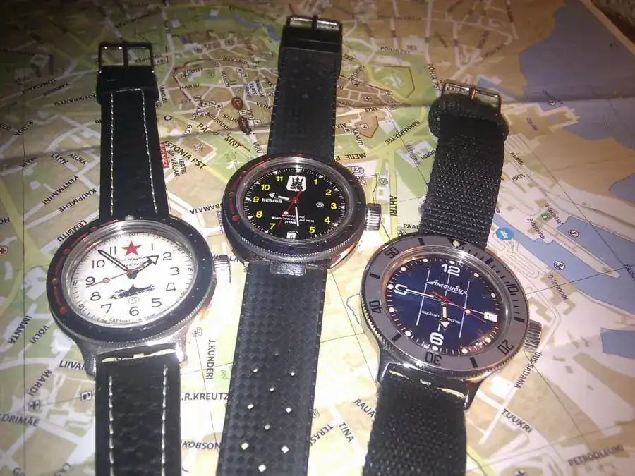

Y aquí una foto de familia ;-)
