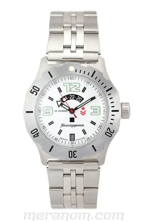

Al lío: me encanta la esfera de este Komandirskie:
Datario, indicador 24h... Pero si buscas biseles, coronas, fondos vistos.... sólo los encuentras para Amphibias. Pero veo que la caja parece idéntica al Amphibia 100:
¿Comparten caja? Me mosquea que el Amphibia anuncie WR200 mientras que el Komandirskie sólo 100...
Si, comparten caja, tengo la del K35 que expones y la 100 pulida del Amphibia, la única diferencia es la junta, más gruesa en el Amphibia y nada más... que alguien me corrija si no es así, pero conociendo la política de Vostok y las sinergias entre muchos de sus modelos no creo estar equivocado.

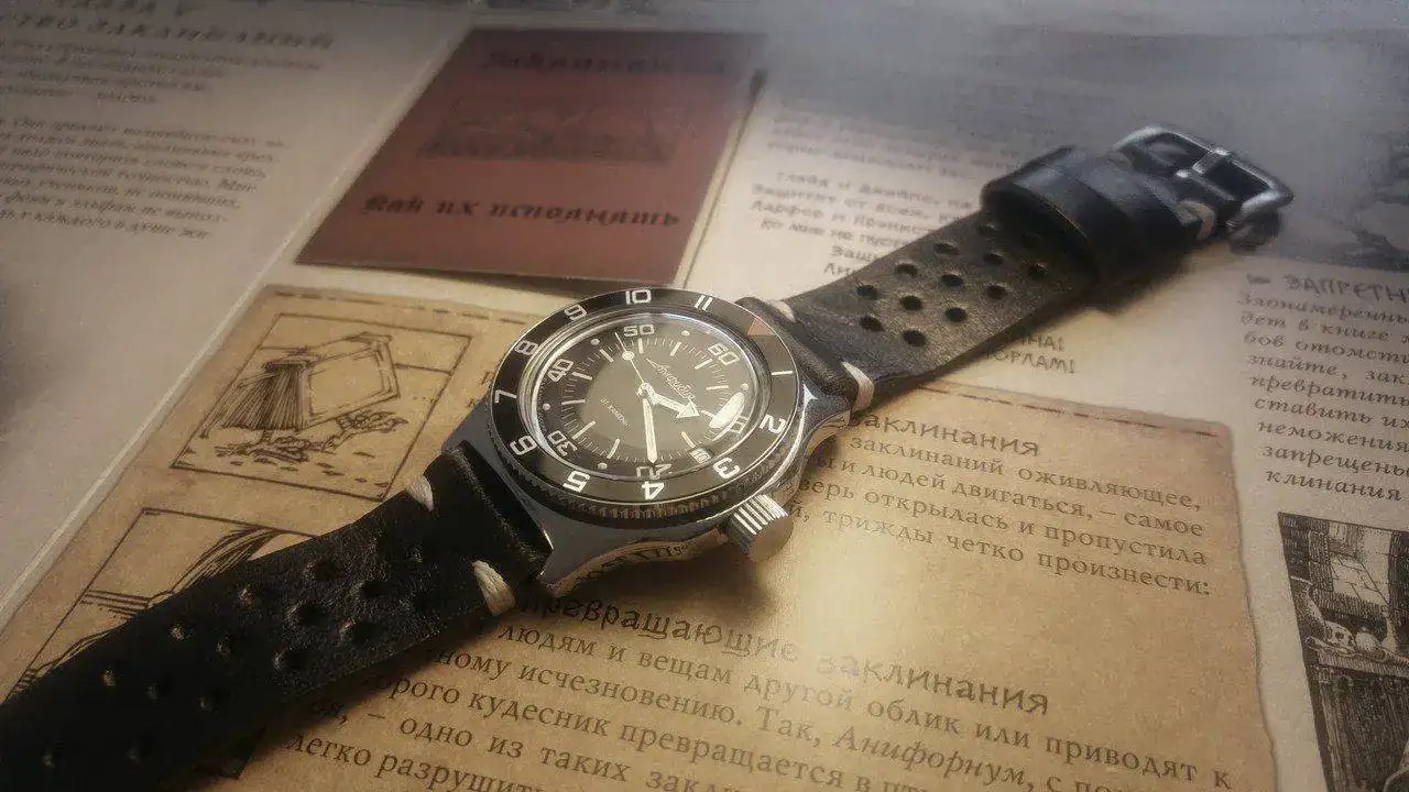

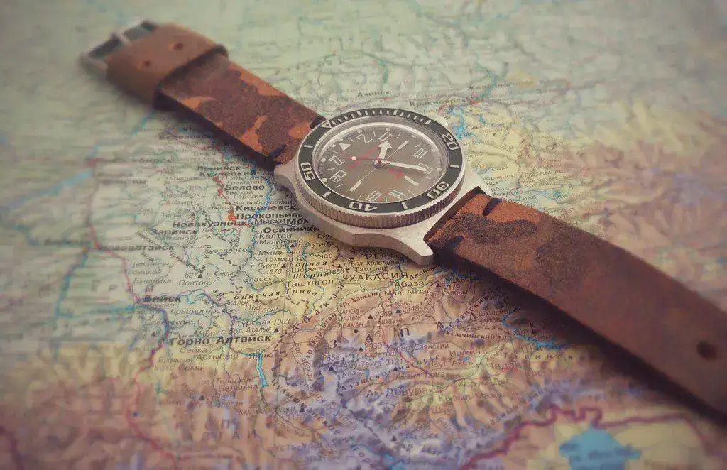

Aquí está, chicos! Recibido ayer, hoy lo estrené.
Modificaciones:
- Bata metálica, la correspondiente a un Amphibia.
- Fondo visto, también el de los Amphibias. De hecho, el de serie quedaba algo holgado, asienta mejor este.
- Bisel de boris (eBay)
- Insert de Yobokies

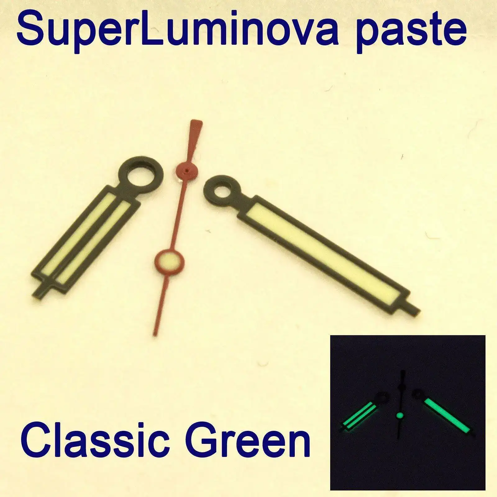

- Pedidas hoy unas agujas de pala a farinov, el lumen de las originales es muy pobre.
- Armis de StrapCode
Observaciones: la corona inox ya venía de serie, así como el rotor troquelado. Juraría que la junta trasera es más fina que la de mi Amphibia 710 (hablo de memoria, pero estoy bastante seguro...), pero vamos, estoy seguro que aguanta 200M, y más (solamente le distancia EMHO el hecho del cristal pegado con respecto a un Amphibia).
Aquí unas fotillas:
Y estas son las agujas, negras con lumen verde:
Bonito te ha quedado y más bonito quedará con esas agujas! :ok::
Queda realmente bien. Buen trabajo
Ya están las agujas de farinov funcionando!
Pues ha quedado muy bien, esas agujas le suben el caché... como los demás componentes cambiados.
