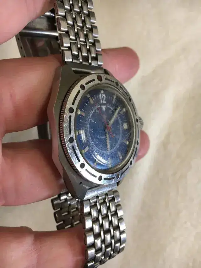

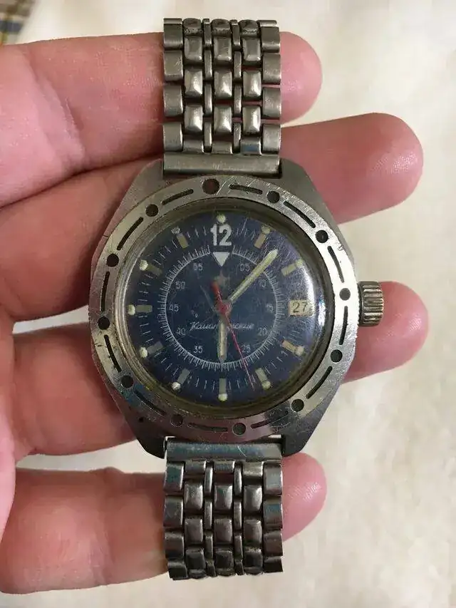

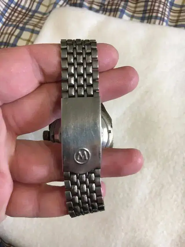

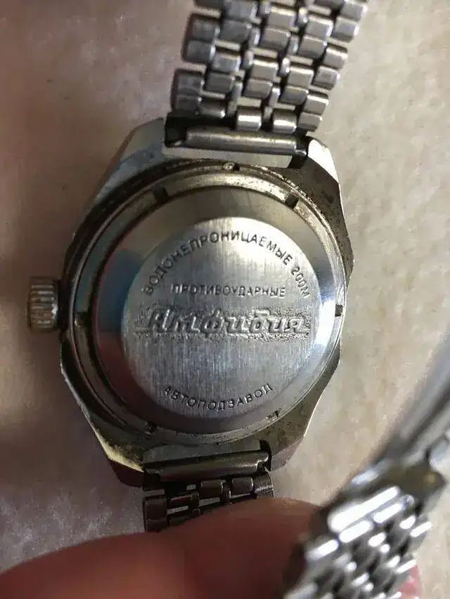

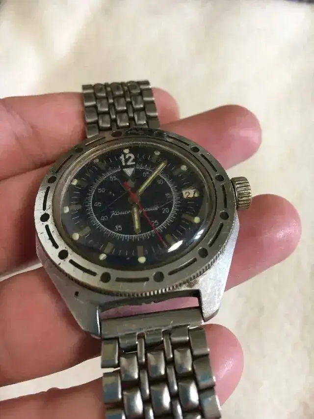

Buenos dias,
me ha surgido la oportunidad de comprar este reloj para trastear un poco e iniciarme en el mundo. Pero no consigo determinar si es un Amphibia o no. Ya que la Esfera es de un Komandirskie y la trasera de Amphibia. Pero la caja no consigo saber de qué modelo se trata. Y la correa tampoco la encuentro por ningún lado. Podríais iluminarme?
Reacciones: marctibu
Parece un Amphibia con una esfera Komandirskie y la correa no es la original.
La caja parece un modelo antiguo de la actual 670, pero no estoy seguro.
Reacciones: donc3

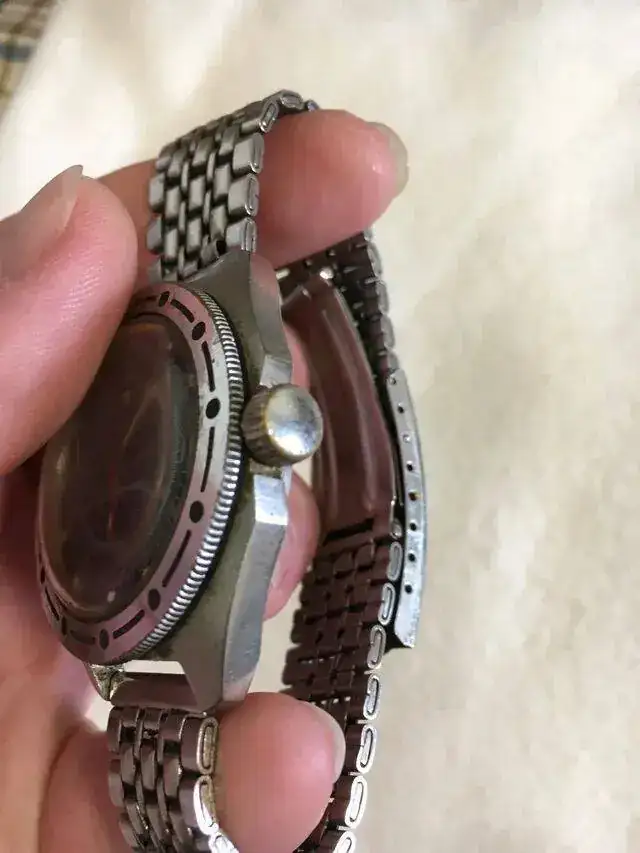

Es parecida, pero no encuentro ninguna foto de una caja con las lineas de la parte de la corona tan marcadas/hundidas, ni tampoco con la forma del lado contrario...
Reacciones: Duir

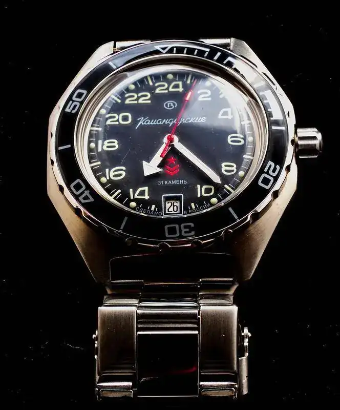

Por otra parte la caja me parece ahora muy similar a la 65 de Komandirskie, lo único que no corresponde es la tapa.
Reacciones: donc3
Esa caja octogonal es parecida, pero si te fijas esta tiene como las aristas de la corona mas hundidas y la parte contraria tambien.
Revisando por ahi, me da la sensación que se parece una caja 470 de Amphibia como se puede apreciar en las URLs de abajo.

Sé que hay un par de cajas Boctok que se parecen mucho entre sí y ahora de memoria no las tengo presentes. Tendría que consultar las chuletas o esperar a que los monstruitos de este foro nos iluminaran.
Reacciones: donc3
Es un franken compi, caja 470, movimiento 2414 con dial Komandirskie actual, agujas komandirskie también, brazalete after
Reacciones: lobito74 y donc3
Pero es un franken hecho por alguien? O es que realmente Vostok lo ha fabricado así? Porque he visto en otro foro Vostok solía sacar también Amphibias con diales Komandirskie.
Es un franken hecho por alguien al 100%. En este caso no es un Amphibia con dial Komandirskie hecho por Vostok
Por el estado general del reloj apuesto a que el Amphibia original estaba destrozado. Alguien ha comprado dial y agujas nuevos y lo ha montado para venderlo
En mi opinión ya que se ha tomado las molestias en frankenizarlo, podría haber limpiado la caja y pulido o cambiado el plexi
Pues si, en ese caso podría haber arreglado la caja un poco. Pero entonces el movimiento sí es del Amphibia no?
De que fecha puede ser más o menos?
En cualquier caso creo que por menos de 30e no es una mala acquisición para cacharrear e invitarme en el mundo no?
No, por menos de 30€ está bien. Puedes practicar a sacar el movimiento, desmontar el bisel, limpiarlo todo bien y si te atreves a cambiar el plexi, o pulir el que tiene. Con Pasta de dientes puede quedar bastante bien.
Después puedes buscar algún dial de amphibia vintage y montarle unas agujas de flecha de amphibia. Tienes para entretenerte y pasar un buen rato.
El movimiento es un Vostok 2414, aunque no lo puedo decir al 100% porque no lo he visto, pero si al 99%.
La fecha, de los 80

Jeje te lo vas a pasar bien
Para que necesitas la dremes hombre?
Reacciones: donc3
Pues en cuanto a esto pulir creo que es lo mejor para pulir la caja/cristales no?. Luego cacharrear con otras historias. Siempre viene bien tener una rotativa por casa
El cristal con un trapito y pasta de dientes puedes conseguir buenos resultados
Las cajas a mi no me gusta tocarlas y menos las 470 con el cepillado radial tan bonito que tienen, pero eso ya cada uno a su gusto
Reacciones: DrSlump y donc3
Por 30 euros, está bien.
Una buena limpieza a la caja, un pulidito con polywatch al plexy, una correa azul... Y a disfrutarlo alegremente.
La fecha, de los 80
Movimiento automático 2416, lo ha enseñado en otro hilo, supongo que ya te habrás dado cuenta, Víctor. Yo también puliría el plexi, pero no la caja.
Reacciones: victorv y donc3
Si, lo he visto en otro hilo, lo que significa que todavía es más franken si cabe
Reacciones: DrSlump
Es un Franken en toda regla---
