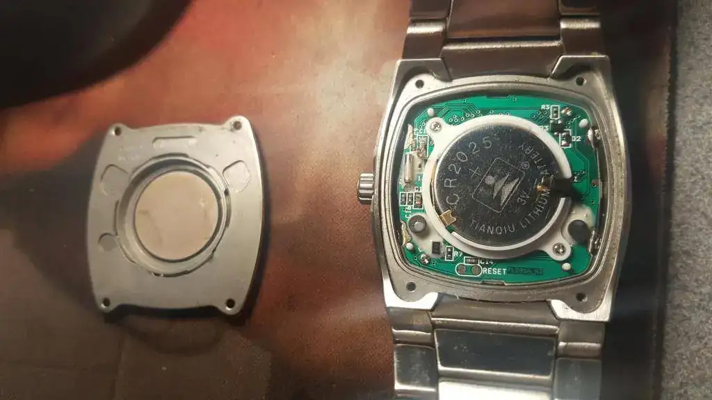

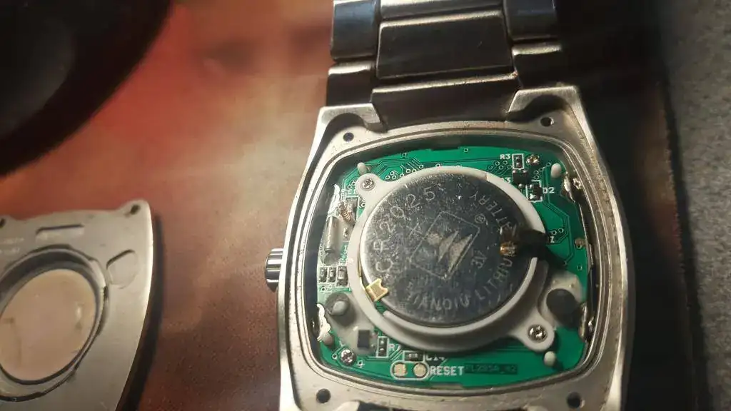

Despues de batallar muchas noches pude hacerlo funcionar perfectamente pero como siempre hay un pelo en la sopa a la hora de cerrarlo no me funciona la alarma, yo de ese mecanismo desconozco totalmente no tengo ni idea de como funciona, el modulo en si trae un resorte pero arriba de la bateria trae tambien un alambre que topa con la plaquita que traen los relojes de alarma, el resorte no topa con ella sino con la tapa, pero lo ponga como lo ponga no me funciona, he puesto un plastico entre la bateria y el alambre pero tampoco funciona, por un momento pense que era alguna funcion del reloj pero tampoco le hallo nada, no encuentro ni el manual, es un nixon super hero ss, bueno cualquier odea o comentario es mas que bienvenido, de antemano muchas gracias

Gracias amigo por la respuesta, cuando te refieres al muelle te refieres al alambre cubierto con el plastico negro o al resorte, porque no encuentro que funcion tiene el resorte ya que donde el toca la tapa no hay nada mas que un hueco de acero
Al resorte, que va en el hueco.
Creo que tengo un despiece del movimiento.Te lo buscaré.
No veo muy bien, pero casi te diría que el comdensador ,que se ve a la izquierda, plateado, es el que va haciendo las descargas para la vibración, y no se si lo blanco es el pegamento o el aislante del mismo.
Miraolo con una lupa,
podrías limpiar los contactos y comprobarlo con un multímetro.

Si tengo multimetro pero no he llegado a ese nivel amigo, no tengo ni la mas minima idea y en la web no encuentro manuales para comprobar relojes electronicos, por otro lado entonces el otro alambre que topa con la placa que llevan los relojes con alarma que funcion cumplira, tambien veo el resorte un poco doblado, y lo que dices lo blanco es como una goma supongo que es aislante no me deja ver los contactos
Bien, no es difícil si dispones de un multímetro.
Es facil de hacer (muchísimo) pero difícil y largo de explicar.
Entonces, primero te diré,que un condensador ,es un componente que se carga por los dos cablecillos, y mantiene la carga,hasta que otra parte del circuito lo descarga.
La rapidez con lo que lo haga,depende de los otros componentes.Así puedes producir desde un solo click por minuto, por ejemplo, o 10 clicks por segundo, lo que sería la alarma, así estos clicks, son transmitidos por el muelle/resorte a la tapa, que hace de caja de resonancia y transforma la pequeña vibración en sonido.
De ahí que los dos links, interesantes que te han dejado, no aplican para este caso.
Después de esto, antes de continuar, te pido que busque en la web, "como usar un multímetro", "comprobar tensiones con un multímetro" y "comprobar un condensador (o capacitor) con un multímetro"
Después de esto, continuaremos con el reloj.
Y esto servirá para todos los que sigan el hilo!!!
