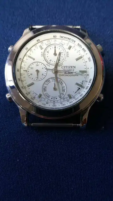

Gracias Jorge, de hecho estamos esperando la opinión de Francis, ya le he mandado un mensaje. Es el relojero en Tarancón - Cuenca, al que muchos compañeros le confían sus Cronos Japoneses. Un saludo
Lamentablemente no tengo ningún modulo ni pulsador que le pudiera venir bien a ese Citizen. El participar en este tema es mas bien poner sobreaviso a Jorge: De momento no compres el Citizen del Cash Converter. Si lo haces, el precio total de lo que quieres se disparará. Y, encima te juntarás con dos relojes.
Y me explico: Comprarás el del CC y cuando te llegue lo veras en buen estado, funcionando. Y automáticamente pensarás: Vaya, está tan nuevo que no lo voy a desguazar. Me lo quedo y seguiremos buscando para el otro.
A ver, que levante la mano el que no haya hecho una cosa semejante. Buscar un donante y cuando lo recibes y lo ves funcionando, te da lastimica, te lo quedas y sigues buscando la pieza o calibre que le falta al que ya tenías.
Yo cogería el Citizen, y junto con el lotus de joler y, si me apuras, alguno de los de Fildi lo enviaría a cualquiera de vosotros que maneje bien el cuarzo. Y algo saldrá, seguro.
Un saludo a todos y seguir comentando como acaba esto.

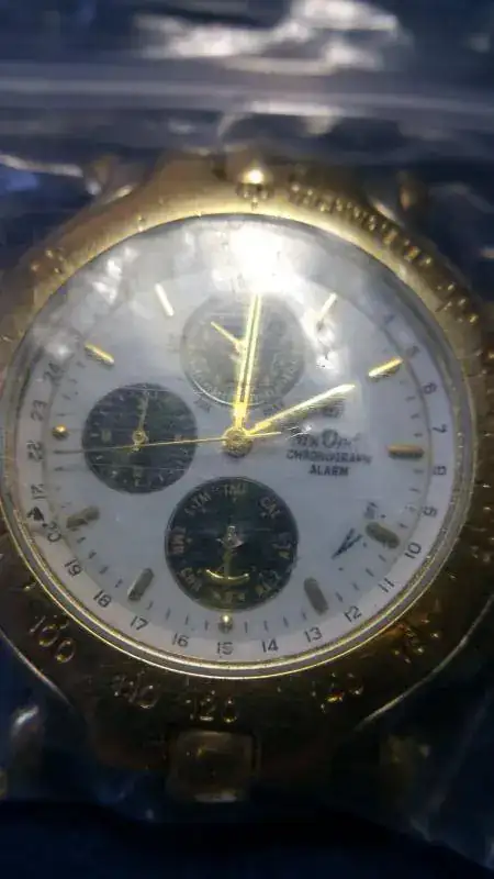

El calibre, el calibre de ese reloj, seguramente sera recuperable, pero, desmontar ese y otro y de los dos hacer uno, pues eso, de no hacerlo un aficionado, no merece la pena, es un calibre sencillo pero a la vez complicado, pero si que lo hay nuevo, no es preciso que sea citizen, es un calibre miyota que se monto en muchas marcas, incluso esos lotus que mostrais, puesto que lotus ,3ª marca de jaguar y festina 2ª , tambien los montaron.
Lo mas dificil sera el boton, posiblemente Citizen no lo tenga, anda mal de repuestos vintages, pero quizas tambien valga de algun Lotus o Festina .
Es decir recuperar ese reloj es totalmente factible, aunque el boton tenga que tener un color distinto a sus hermanos.
Esos si , a la hora de buscar el calibre, cuidadin, lo hay en varias versiones, con y sin alarma, con calendario de ventana y sin calendario de ventana.
Ademas de diferentes altos de cañon, cuidado, todos parecen iguales, o semejantes, pero no lo son.

Buenas tardes, después de las sabias palabras de Francis y darle de antemano las gracias por el interés prestado, llego a la conclusión.
-Que no están fácil el repararlo, yo como neófito e incrédulo que soy pensaba que seria mas sencilla la cosa, un calibre más común, un cambio de esfera y agujas un testeo de la maquinaria y poco más.
Como siempre la vida te dá alguna ostia y te pone en el camino recto y lo que no quiero que esto se convierta en un marrón para nadie, que con la mejor de sus voluntades, se meta en un jardín que le cueste salir y más sabiendo que estos tipos de maquinarias no son santo de vuestras devociones, por lo que no veo propio pasaros el marrón a ninguno de vosotros, no quita que si alguno se quiere tirar a la piscina el reloj esta enteramente para él.
Lo que veo más sabio y acertado es enviarle un MP a Francis y que me diga primero sí puede conseguir las piezas, los pulsares que sean igual me da absolutamente igual, a ser posible cambiarlos todos para mantener la uniformidad, pero aún solo cambiando uno también me vale (a estas altura con exigencias, como que no) y segundo si está en sus manos poder conseguir las piezas, que me podria cobrar de la reparación y si no es exagerada respecto al valor del reloj, se lo envío y se lo llevo en mano y de paso le invito a almorzar, no me pilla tan lejos a unas dos horas de coche.
De no ser posible por falta de suministros siempre me quedará la posible e inaudita llamada del SAT de Citizen, comentándome que pueden operarlo, pero eso solo lo sabe la divina providencia o con el tiempo y una caña me vaya formando en este arte y dentro de unos años y con más experiencia y sabiduria, me atreva a meterle mano al reloj, ya que estoy enganchado a este mundo, joder que locura ya no me fijo en las mujeres sino en sus relojes, me va a tocar visitar al médico, estoy en el hospital trabajando y solo me fijo en las muñecas a ver que veo, con lo que me gusta contemplar a las enfermeras y residentes, que desperdicio de hombre.
Coclusión: Daros las gracias de verdad a todos, especialmente a un compañero, tandetemps, por el interés que habéis demostrado, por vuestra dedicación y por vuestro tiempo empleado.

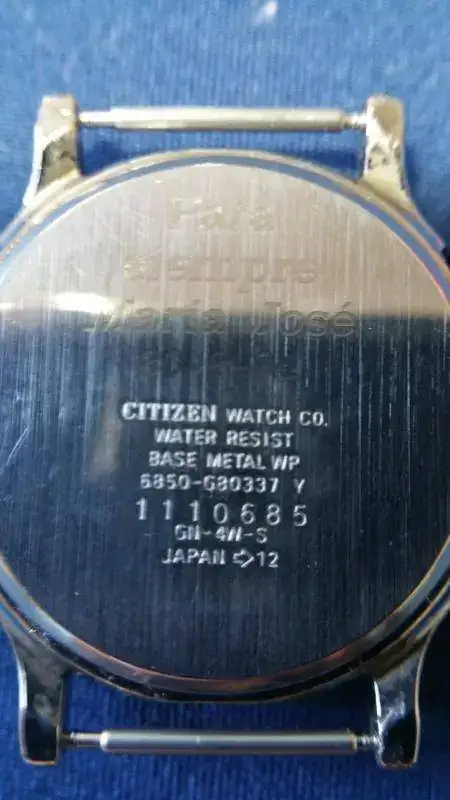

Buenos días, ahora mismo acabo de recibir los relojes que le mandé con vuestra ayuda a Francis.
Antetodo dar gracias especiales a Francis (maestro relojero y mejor persona), aunque solo tuvimos una conversación telefónica de unos 15 minutos, me demostró que es mejor persona que relojero y ya es decir.
A Tantdetemps, mil gracias por redireccionar, organizar e interesante en que este novato tenga un sueño hecho realidad.
A Pinon, por su interés y donación.
A todo la gente de relojes especiales y al foro vintage. :clap::worshippy:
Aunque hay un pero, no me hacéis ni puñetero caso, como soy el novato y último en entrar que me dén.
A Pinon solo le puse una condición para que me regalase el reloj donante, que pagara yo los portes, pues eso ni puñetero caso, GRACIAS.
A Francis, me digo que si queria lo sobrante del donante, dos veces le dige que no, que yo no iba a sacarle ningún uso y tal vez él sí, pues lo mismo de lo mismo, me siento ignorado. ::cry:: GRACIAS.
El donante esta a entera disposición de sú propietario legítimo y del foro por si alguien lo necesita.
Bueno ahora las fotos.
A quedado genial y solo el hecho de volverlo a ver latir, me dá una alegria.
El reloj que me regalo hace 22 años mi querida esposa y que tuvo un percance en un rio, desde ese momento dejo de funcionar El donante se merece por lo menos una foto en este sitio, si señor.
y ni entonces ni ahora el SAT de Citizen me lo pudo reparar hasta que se puso en marcha el engranaje de este santo foro.

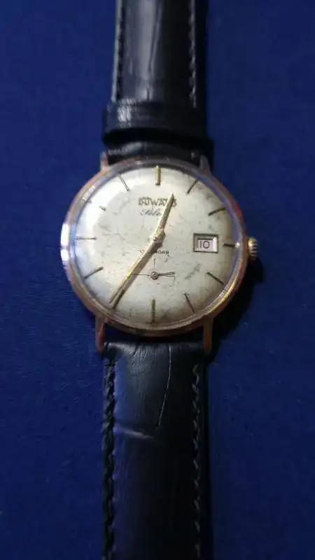

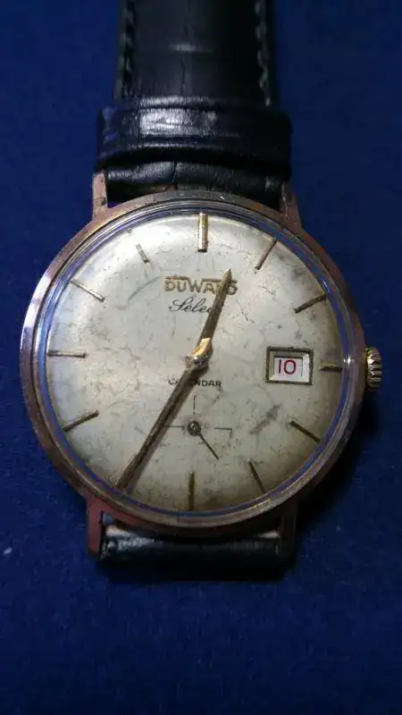

El otro reloj que Francis me reparó y revisó.
