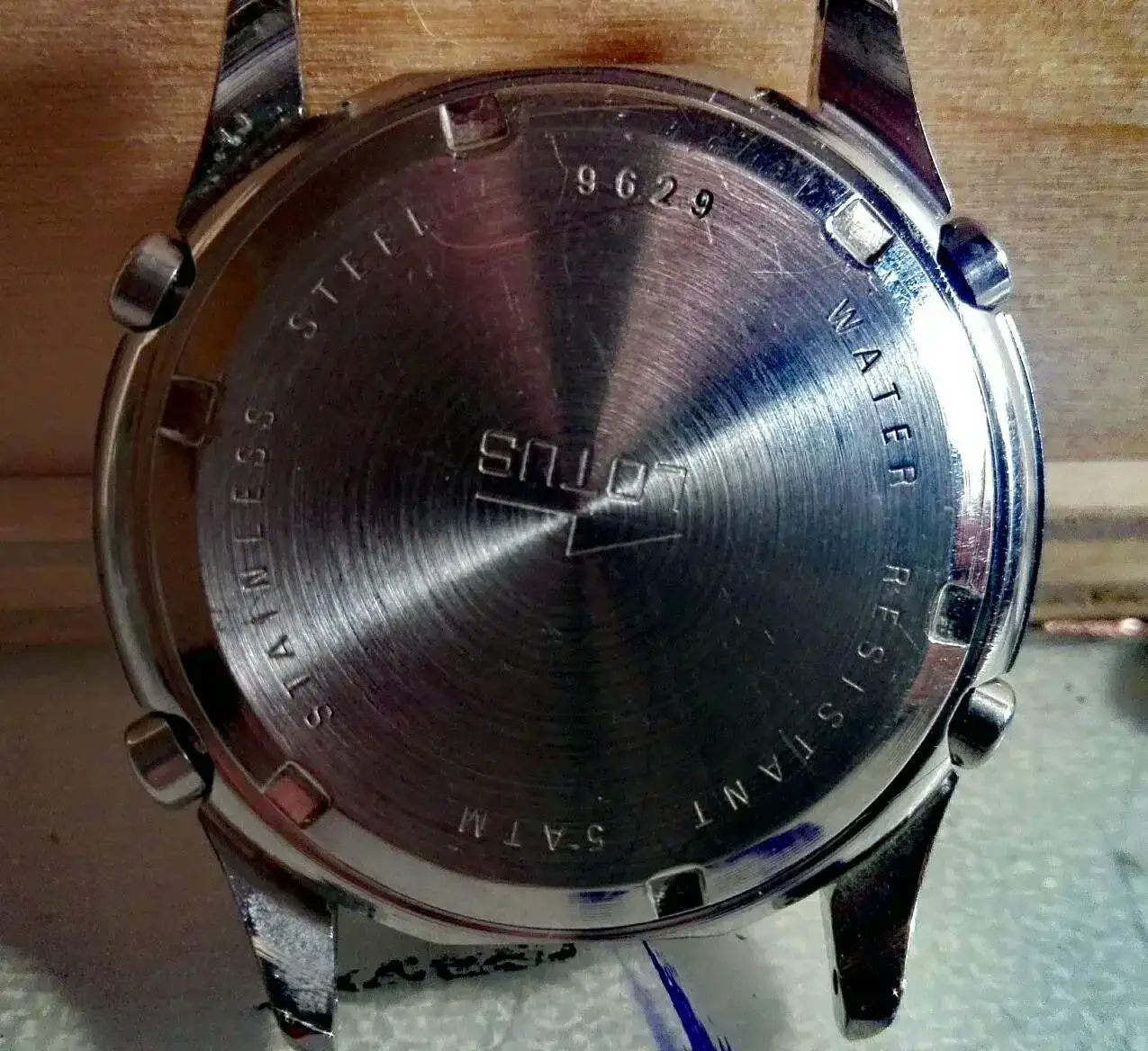

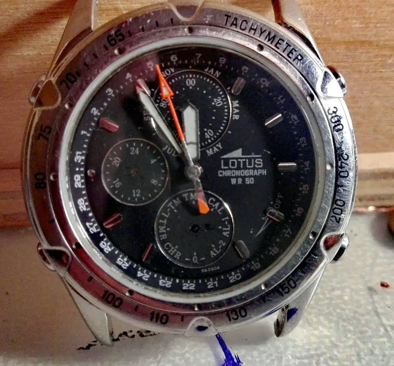

Yo tengo un Lotus que ya ha donado alguna de sus agujas.

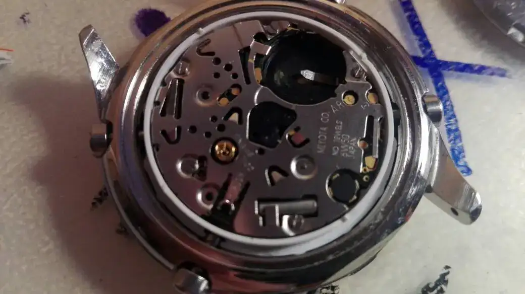

Creo que puede tratarse del mismo movimiento y creo ecordar conservaba parte de las funciones.
Los pulsadores parecen similares.
También conserva uno de los resortes responsable del sonido.
Si no aparece nada mejor está a vuestra disposición.

Gracias Joler, creo que la solución definitiva va en ese camino y efectivamente el movimiento parece el mismo. Conociendo tus buenas manos, bastaría que te mandara Tomy su reloj para adaptar el módulo, operación que también podría hacer yo o llevarla a un relojero de confianza.

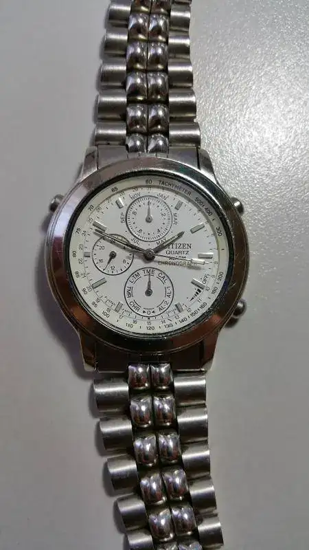

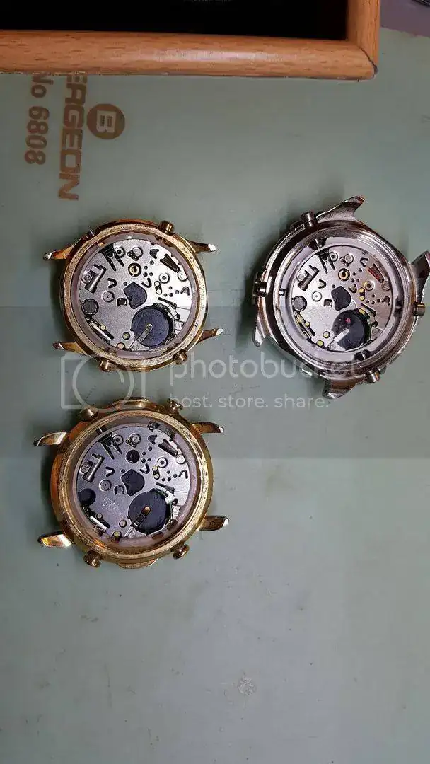

Yo tengo estos tres. Ninguno funciona pero pueden tener modulos recuperables.
Gracias Fildi, la caja del plateado es Citizen, lo digo por los pulsadores. Un saludo

Negativo. Se trata de un Lotus.

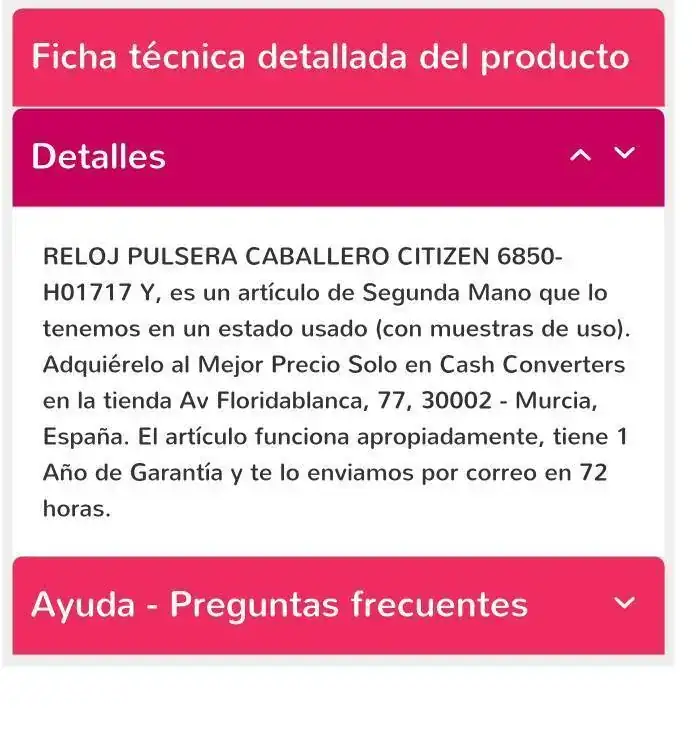

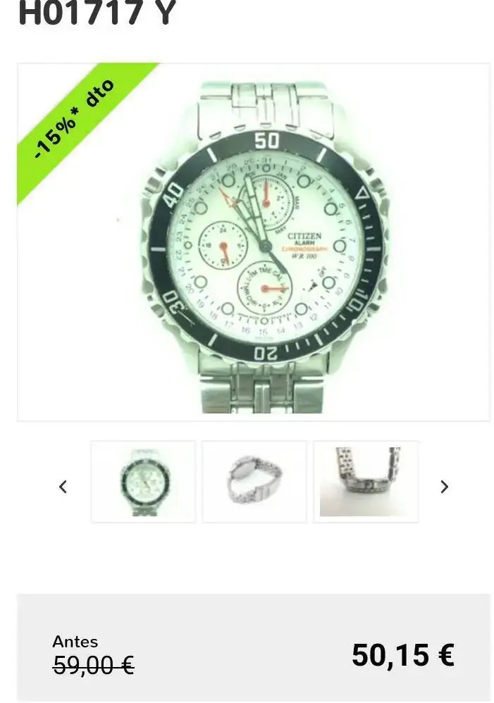

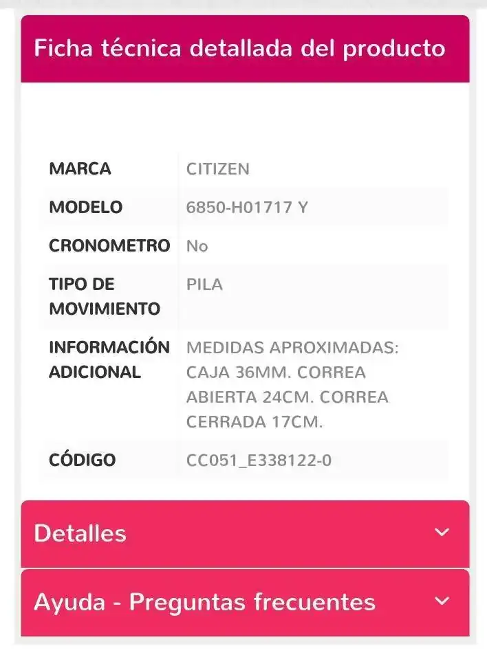

Hola, más novedades, independientemente y agradeciendo los ofrecimientos de Joler y Fildi, en ambos casos ,modulo y caja sobre Lotus, hay a la venta un Citizen con la misma 6850 e iguales pulsadores, dicen que funciona y con 1 año de garantía. De aquí se podría sacar el módulo y el pulsador.

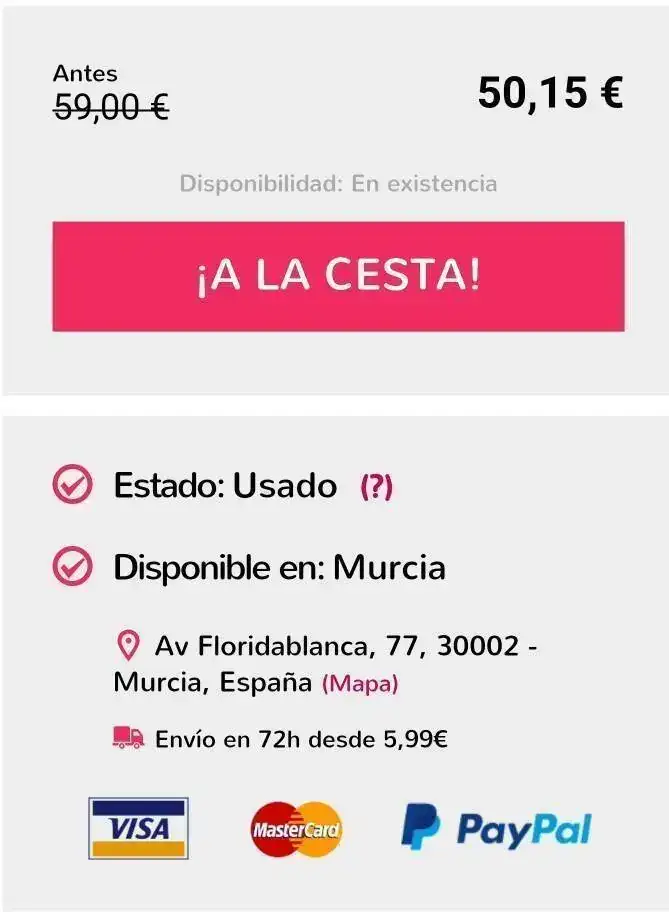

Solo hay un problema nunca he comprado en Ebay ni tengo Pay Pal, pero no tengo ningún problema de haceros una transferencia ha alguno de vosotros y que lo adquiráis, o me digáis como lo hago.

El vendedor es cash converters, quizás si hablas con ellos te lo manden a una oficina de tu ciudady allí lo pagas y lo mas importante, ves su estado
El lunes me pondré en contacto con ellos a ver si me lo pueden mandar a Valencia y sino he visto que puedo pagarlo con visa.
Me podéis confirmar que en caso de que funcione como dicen, será compatible con el mio por movimiento, tamaño, etc..
Con eso me conformo.
Una vez recibido si funciona, lo llevaré al sat de Citizen a ver lo que me cobrar por repararlo.

Acabo de ver el hilo y veo que hay interés en arreglarlo. Felicidades a tod@s los participantes. Por algo vintages tiene su encanto. Ahora sobre el reloj: no me entiendo mucho con los cuarzos, pero una opción es la Miyota, todo igual en posición y medidas. La única diferencia con Citizen es la marca en la platina (perdón por la obviedad: Citizen fabrica Miyota). El precio de la máquina que muestras es similar al que acá se consigue. Y sobre el pulsador hay opciones para conseguirlo, se puede duplicar el modelo llevándolo a un técnico dental y él lo copiará sin problema en plata o cerámico. Vamos, de que se puede arreglar, sin duda.

- Aceptar la generosidad de Joler y con su reloj Lotus y el tuyo Citizen, me los enviais y asi podemos ver si tu módulo funciona, (aunque si pasó por agua hay que ser pesimista), en caso contrario montamos el modulo de Joler, su pulsador y es posible que funcione la mayor parte de tu reloj.
- Comprar el Citizen de Murcia y llevarlo a un relojero, pero ojo, porque un buen relojero, lo será mecanico y no querra o no sabrá toquetear esos módulos y si se opta por un cambiapilas, directamente no sabrá hacerlo, porque hay una delicada parte mecanica por medio.
