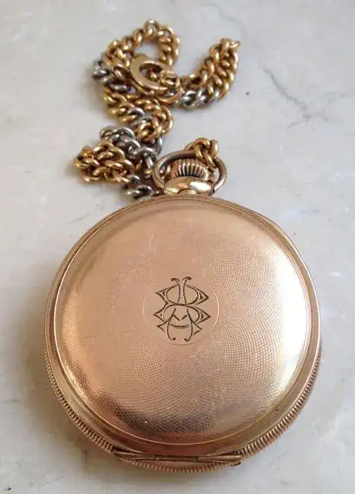

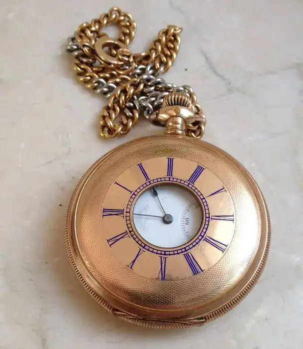

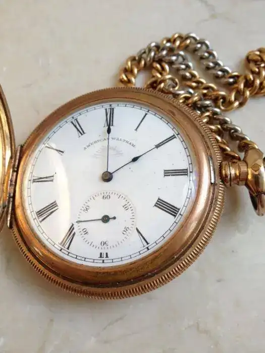

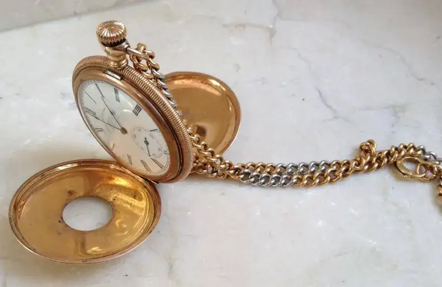

Muy buenas a todos,
Os hago la presentación de este nuevo nene que por casualidad si esperarlo, me lo regalaron ayer la familia de mi mujer.
Es un Americam Waltham "Estrella" de 14k
Numeros romanos en azul

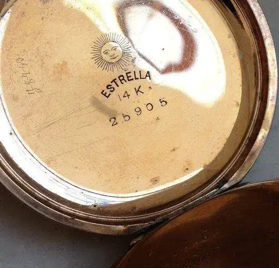

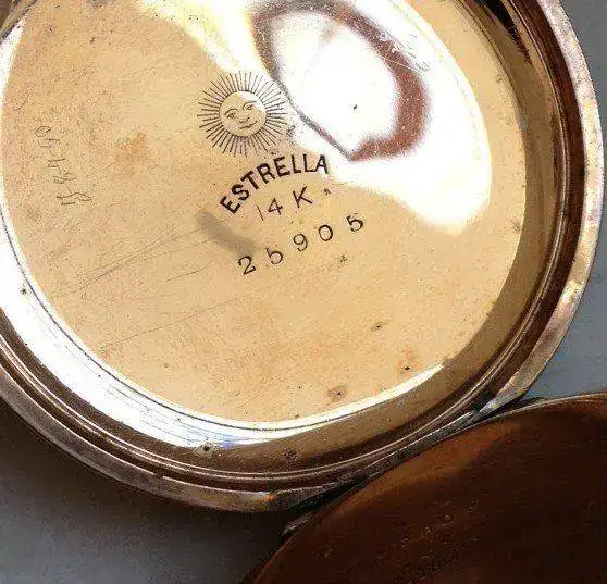

En la tapa trasera del reloj viene junto al nombre ESTRELLA 14k la siguiente numeración
25905

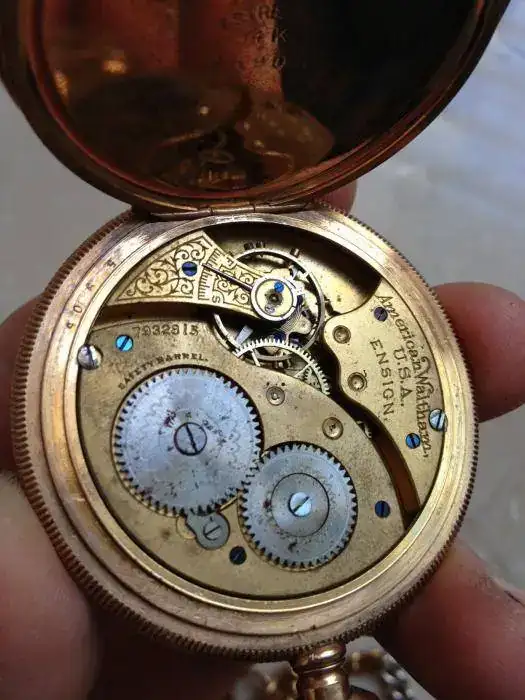

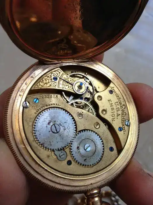

Y en el interior en la maquinaria la siguiente numeración
7932815
Varias cuestiones a los expertos:
Que maquinaria monta este reloj?
Y para ver la fecha de fabricación que numeración es la que tengo en cuenta ¿25905? o bien ¿7932815?
El reloj en cuestión era del bisabuelo de mi mujer... y en el enlace anterior metiendo el serial 25905 dice que el reloj data de 1859. ¿Es posible ?
Personalmente me encanta y sin esperarlo más todavia.
Las manecillas giran, pero la cuerda manual no va, precisa una puesta apunta
Por la zona de Sevilla, ¿algun relojero recomendable para hacerle una puesta a punto?
Un saludo a todos los foreros

Hola Zonbi, enhorabuena por su regalo. Muy bonito.
El número que hay que mirar es el de la máquina 7932815.
Pero no me cuadra ninguna de las descripciones que me dan en las dos páginas que consulto.
En una me indica que es un 18s y con acabado niquelado. Pero me parece que es un 16s y con acabado bronce.
En la otra página me indica que es un 14s y creo que no es esa medida.
Para saber la medida habría que medir la máquina con una regla.
Aunque soy novato en esto y puedo equivocarme fácilmente.

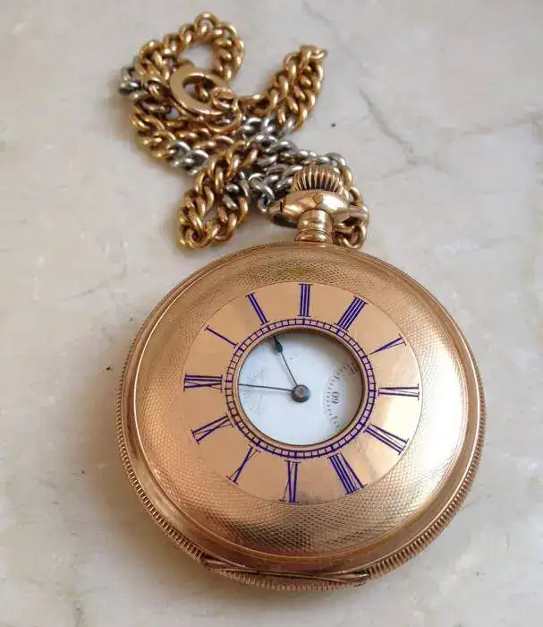

Hermoso media saboneta (half hunter) el Waltham Ensign que te regalaron. Congratulaciones. Como te dijo sarki, el número que te sirve para saber cuándo fue fabricado el reloj es el 7932815, que corresponde a 1895, según esta página:
Según Mikrolisk, ese número corresponde a 1897. Visto a la distancia del tiempo, dos años de más o de menos no hacen mayor diferencia. Sin embargo:
Esta otra página que te envío a continuación coincide con Mikrolisk en el año 1897 y agrega un dato interesante: ese movimieto se fabricó desde 1897 hasta 1918. El movimiento que reproduce es idéntico al de tu reloj y las características de los distintos modelos las encuentras allí. Por ejemplo, el modelo Ensign tiene 7 jewels. Este es el enlace:
http://www.ranfft.de/cgi-bin/bidfun-db.cgi?10&ranfft&2&2uswk&Waltham_1897_sav

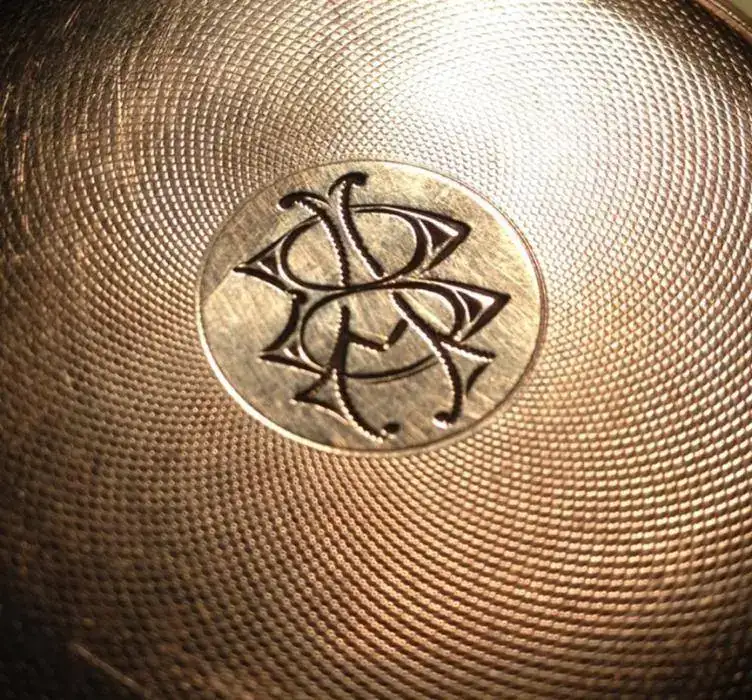

El otro número corresponde únicamente a la caja, marca Estrella, de oro de 14K. No tengo información sobre ese fabricante ni indicios de dónde podría encontrarlo en la red. El guilloché (la trama de líneas grabadas en la tapa trasera) es muy delicado y el monograma AB está muy bien realizado, de modo que enriquece el reloj.
A gozarlo y a cuidarlo. Es un gran regalo.

Creo que si, Sarki, pero hay algunas cosas que no me convencen: Que sea calibre 14... yo lo veo más un 16, pero puedo estar muy equivocado.
...Y en la foto del calibre todo concuerda excepto el nombre del calibre, el material (en Poquetwatch parece de níquel) y el sistema para mover la aguja de la raqueta.
Pero... ¡Oh, misterio! al pie de la foto del calibre dice "Hacer caso omiso de las marcas de la placa":
https://pocketwatchdatabase.com/search/result/waltham/7932815

Hablais de 14s o 16s ¿como se mide la maquina ? A riesgo de equivocarme con la regla de mi hija la maquina mide de diametro 38mm. Por si os sirve de algo a la hora de determinar o concretar el modelo.

Hola de nuevo Zombi, he encontrado esto sobre las medidas. Espero que le sirva.
Según estas medidas (creo que son las de la máquina por delante) su reloj puede casar con 14s, como ve las variaciones son mínimas.
Respecto a la marca, es una de las marcas más importantes de relojes americanos (por lo menos en relojes de bolsillo). Puede que en el foro haya explicaciones de esta marca. De todos modos, este le podría servir.
https://relojes-especiales.com/threads/waltham.74971/
Por cierto Refragil, yo también dudo en la medida. De todos modos la foto que viene es de distinto calibre (el que aparece es un 15j). Pero bueno, cuando vengan los forofos de los americanos nos sacarán de dudas.
20s; 1 5/6 inches; 46.56 mm
18s; 1 23/30 inches; 44.86 mm (Common Size)
17s; 1 22/30 inches; 44.02 mm
16s; 1 21/30 inches; 43.18 mm (Common Size)
14s; 1 19/30 inches; 41.48 mm
12s; 1 17/30 inches; 39.78 mm (Common Size)
10s; 1 15/30 inches; 38.10 mm
8s; 1 13//30 inches; 36.40 mm
6s; 1 11/30 inches; 34.70 mm (Common Size)
0s; 1 5/30 inches; 29.62 mm (Common Size)
3/0s; 1 1/10 inches; 27.94 mm

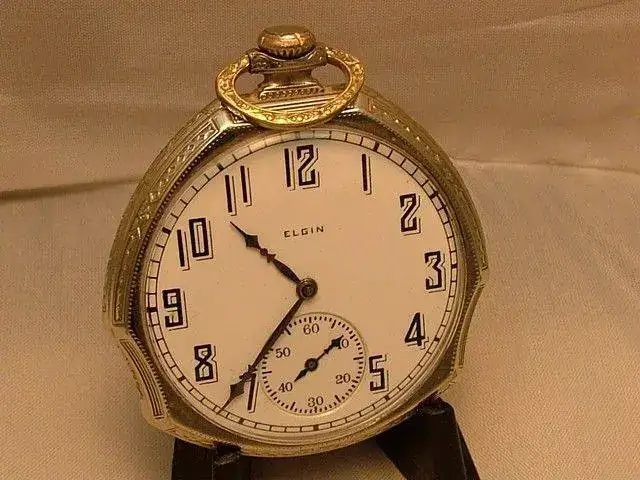

Por cierto, infiltraré una foto (sólo una) del último americano que me he comprado, un Elgin de 1925.
La foto es del anterior dueño. Cuando haga las mías ya me extenderé.

yo sólo apuntar que me suenan mucho todas estas cosas y las fotos (no la marca de la caja) porque he usado varios de estos relojes. También me tiene un aire de que pudiese este ser un reloj de importación, pues esa firma de caja no me suena de ninguna manufactura de USA.
Desde muy antiguo y ya con los de cuerda y hora a llave, se importaron muchos en el Reino Unido para ser puestos en cajas fabricadas allí. Tengo entendido que esto mismo se hizo para otros países también, aunque no desde tan antiguo, por lo que este podría ser un reloj de esos. Seguramente este fuese no para el Reino Unido (allí, por lo que respecta a cajas de oro o chapadas, solían poner cajas de otras firmas, sobre todo de Dennison) ni tampoco para España (no hay estas cajas aquí con esas marcas ni series) sino para algún otro país de habla hispana. Habría que investigar la marca de la caja y dónde se hacía, sin en origen o en destino. A mi no me suena esta marca de caja, pero sí todo lo que es el resto del reloj, incluido el dibujo de la especie de ocaso o sol naciente (o no sé muy bien lo que era ahora) que lleva en la esfera. Lo he visto en muchísmos más.
Suerte.
Hola de nuevo compañero
He recordado, a raíz de un hilo de rafagil donde hablé sobre que para Chile se exportaron muchos Waltham (y posiblemente algunos de ellos de ferroviario para los ferrocarriles), que la esfera de tu reloj se parece a aquellos que yo vi tantas veces. Por ello puede que sea lo que te comenté ayer, importado para algún país de habla hispana, en este caso Chile.
