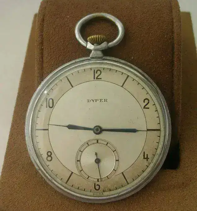

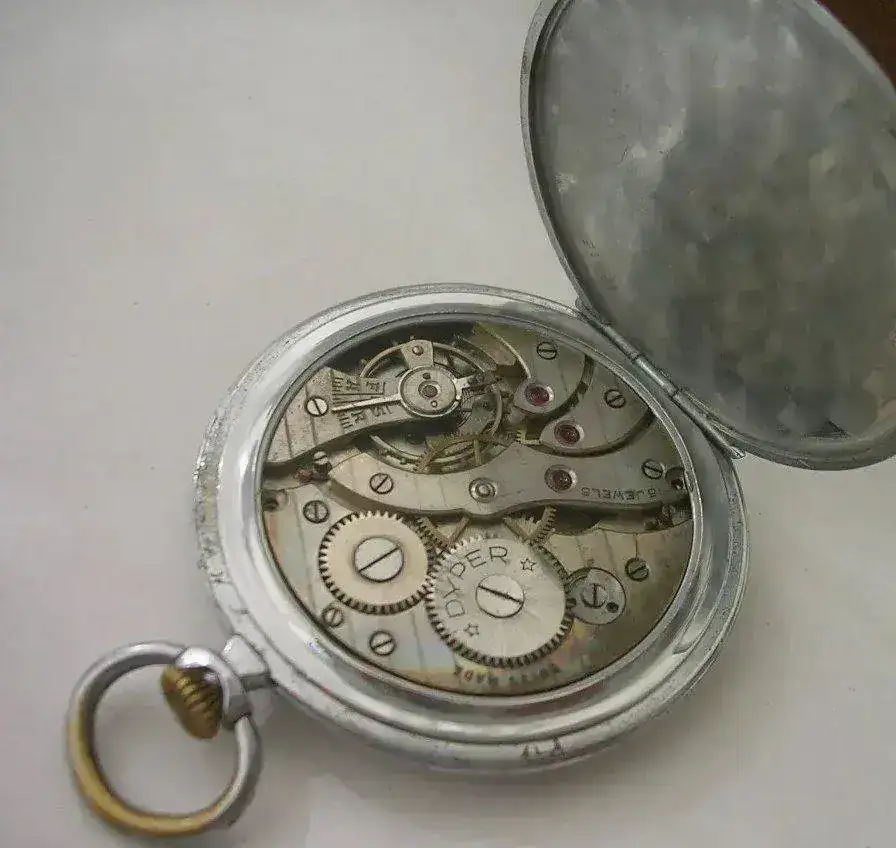

Amigos, encontré un reloj en estado bastante aceptable con un movimiento AM probablemente 520 o similar. No pude averiguar si AM es Arthur Muller o A. Michel SA (luego unido Ebauches SA).
No tiene nada particular, 15 rubies, sin micro regulador, dientes rectos... Solo me gustaron los puentes y las agujas. El dial me parece horrible pero se lo puedo cambiar.
Seguramente terminará en una caja de reloj pulsera. Por eso el dial y la caja no me interesan.
Alguna opinión? El movimiento tiene algún valor? Como siempre, hablo de valor, no de precio.
Gracias, Rodo

Ya ves, para gustos... A mi, el dial y las agujas me parecen lo más destacable del reloj. Pero meter el movimiento en una caja de pulsera..., no lo veo. Más que nada por falta de sistema antichoque.
Aunque tampoco entiendo qué ganas desarmando un reloj con personalidad propia para montar otro insulso hecho de piezas sueltas sacadas de aquí y de allá.
Pero el reloj es tuyo, yo simplemente pasaba por aquí y me he parado a opinar. En fin, ya me voy, ojalá tengan un buen año.

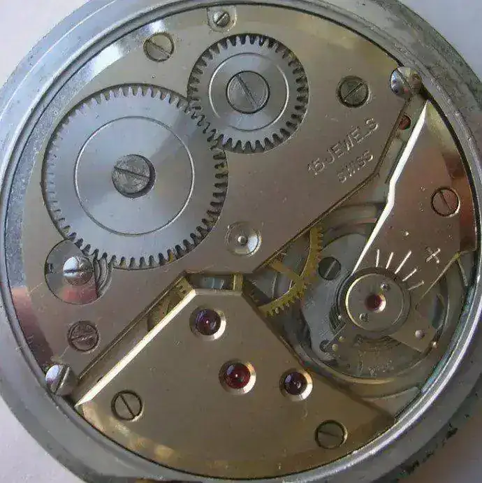

Hice una oferta por un Unitas 285, anterior al 64xx y hermano menor del los 2xx. Tiene los mismos puentes que el 6497/8 pero con los bordes fresados. Es también de 16.5"'. Tiene 15 joyas, aunque hay una versión de 17. No tiene Incabloc como la versión elaborada del 6497/8-1

Finalmente nos pusimos de acuerdo con el precio del Dyper y lo he comprado. Cuando lo asesine, no lo voy a decir aquí. :laughing1:
Sigo aguardando la respuesta a la oferta del Unitas 285 que es del mismo vendedor, pero la negociación por ahora está estancada.

Finalmente cerré por el Unitas 285 también. Lo estaré recibiendo en una semana.

Yo lo dejaría tal cual, con su esfera y su caja, si lo que te interesa es una máquina hay muchas en venta, para que sacrificar a un reloj que está completo.
Suerte en la decision

Hombre, la caja no, pero la esfera con sectores esta muy buscado. El movimiento esta "bien", hasta "simple".
Si entra en una caja de reloj de pulsera, entonces con esta esfera y en un reloj con corona a las 12.

La esfera está en mucho mejor estado del que parecía en las fotos y la caja en estado aceptable. Tiene plexiglas, material que no me gusta para nada pero es el original. Tengo una veintena de movimientos para usar antes que este. Por ahora seguirá tal cual está.
