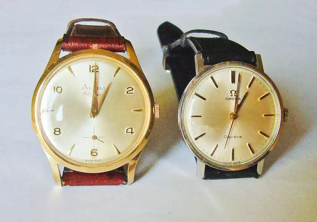

Yo también acabo de apuntarme a esa dualidad ya que, como sabéis, tenía un Omega que llevaba ayer y ahora termino de acabar (¿o se dirá acabo de terminar?) un Alpha.

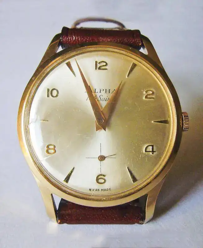

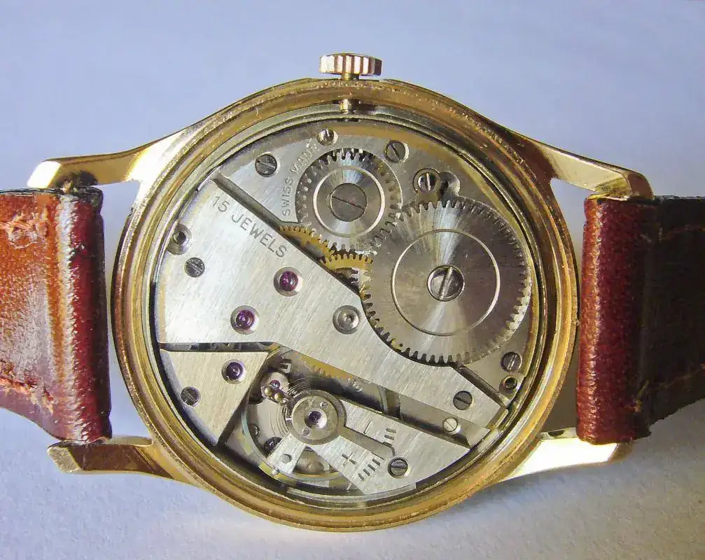

Nunca había visto antes esa marca de fantasía y la encontré el jueves pasado en el mercadillo. Achacoso pese a su casi estado NOS ya que le faltaba la corona, tenía el cristal golpeado y roto y el muelle real o cuerda no terminaba de enrollar, pero ¿que más se puede pedir por 15 euros?. Al abrir el barrilete comprobé que estaba partido. Por suerte y como monta una AS 1130 hay mucha fornitura de ese movimiento, del que hay quien dice que es el que más se ha montado. Yo, como no los he contado, ni afirmo ni desmiento .....
Os dejo la comparativa a que alude el título y algunas fotillos más de este "principio" que me ha llegado. No hay inscripción alguna en su tapa y por su estado general, por el de los tornillos y por la dureza de su apriete deduzco que se ha usado poco y no se ha tocado nunca.

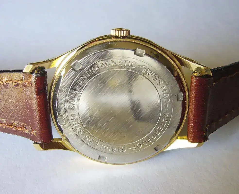

Buen día Casiná; le comento que la caja del Alpha no es la que corresponde al AS 1130. Sí observa, comprobará que tiene unos pedazos de hilos de metal alrededor. Está adaptada y además le faltan los 2 tornillos de ajuste de la máquina a la caja.

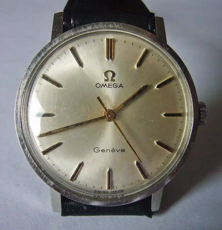

Al Omega le veo la aguja horaria corrida fuera del centro o será que el cuadrante - tiene las patitas corrida?)

El Alpha no tiene tornillos porque lleva una bata metálica usada para el ajuste de ese movimiento en esa caja, como ocurre en otra multitud de cajas con distintos movimientos. Ese desplazamiento que observa en el Omega no es tal sino un efecto optico debido a la posición del reloj, en escorzo, con respecto al plano del objetivo de la cámara. Si lo viera de frente no aparecería ese efecto, así:

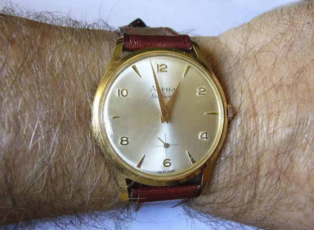

Pues el Omega.... es Omega, pero el Alpha es una preciosidad, y con una 1130. Yo tampoco tenía más noticia de esta marca que por los chinorris actuales... Me gustan especialmente el tono de la pátina y las agujas. Lo has dejado estupendo y en tu muñeca luce de lujo ¡Casi ná!
