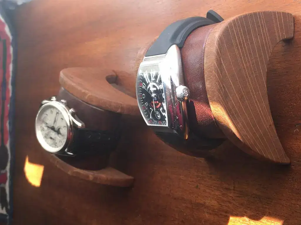

Buenas:

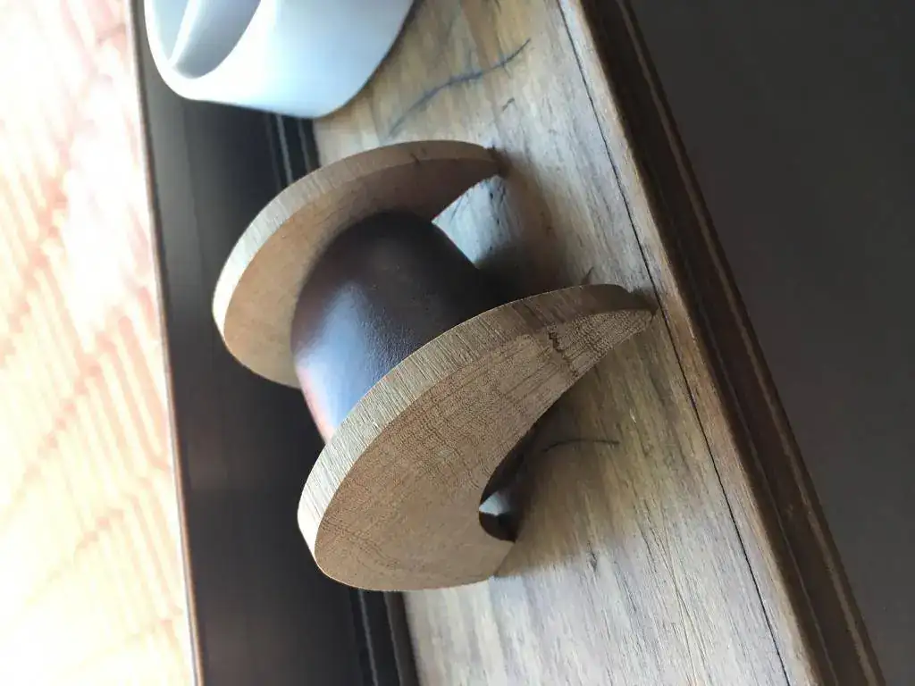

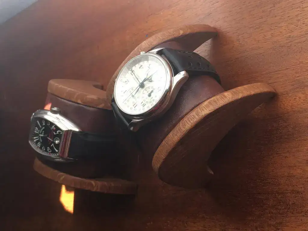

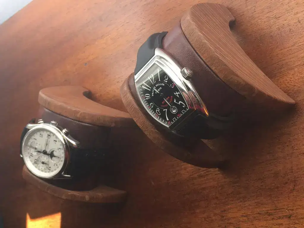

Os enseño como han quedado las almohadillas que he fabricado a partir de un diseño propio:
Las fotos no las sé colocar en orden pero creo que se puede ver bien.

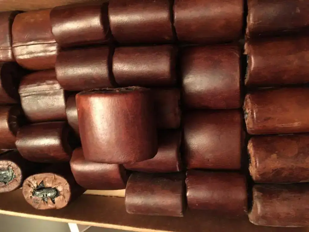

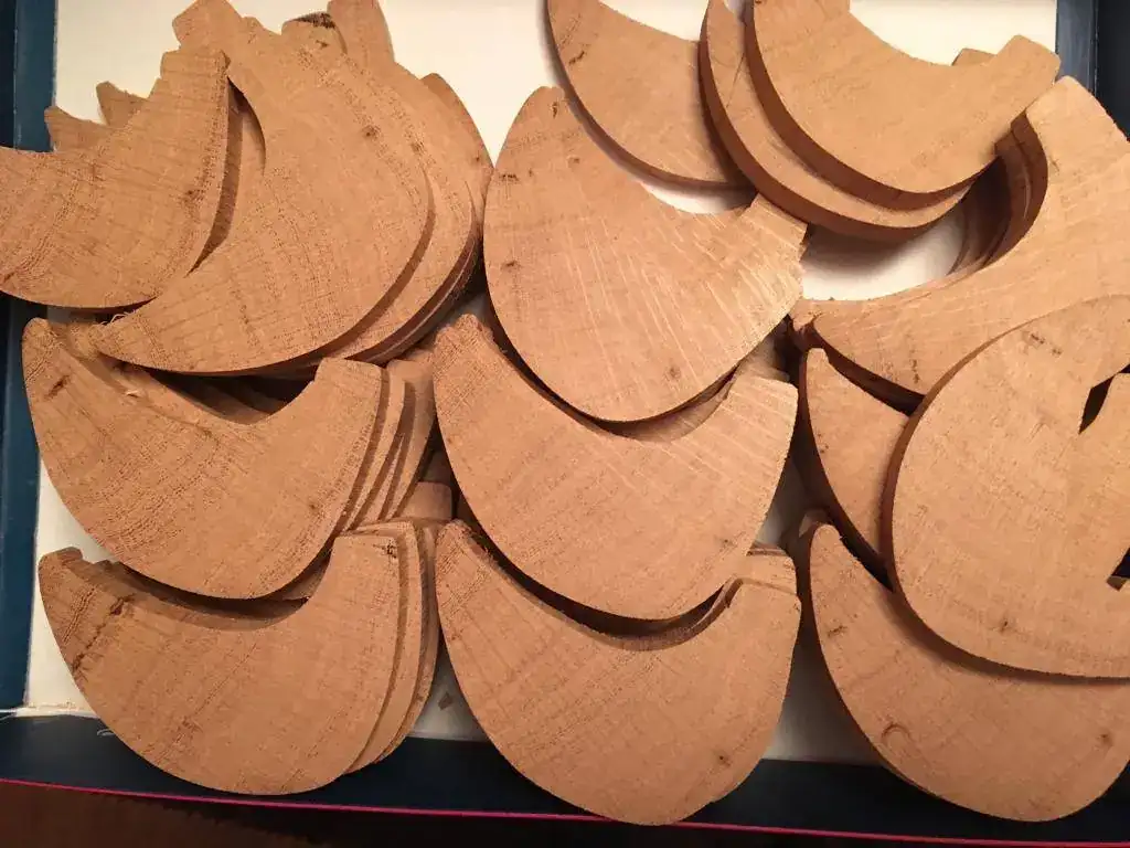

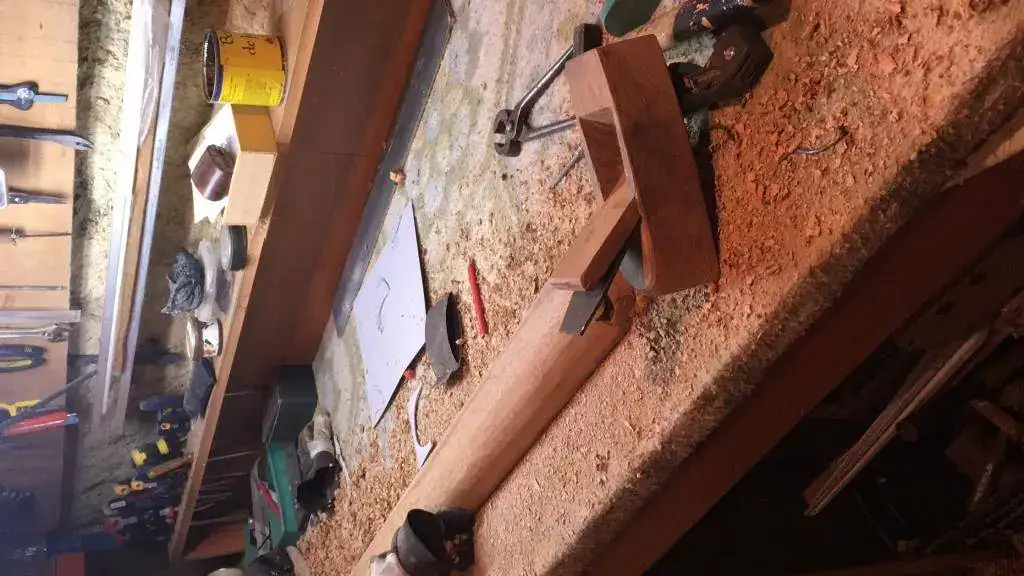

Las almohadillas están hechas de rollo de goma EVA a la medida de mi muñeca (esta medida es importante hacerla lo mas ajustada posible) ya que la almohadilla no tiene tanta flexibilidad como las de espuma ) y luego van forradas en piel de cazadora de ante que había por casa, ( hice 28 piezas ) Las maderas de los laterales ( a modo de patas de la almohadilla) hechas de un trozo de roble macizo de 8X7 cm y 80 cm de largo aproximadamente y hecho en rodajas ( si, como el lomo ) de un grosor de 7 mm. total salieron unas 70 piezas Incluyo una foto del trozo de roble cuando le estaba dando forma.
Después de lijar la madera y hacer una hendidura a especie de pestaña decorativa para que no se escurra al cogerla ( que me salió un poco regular ) , pasé al tinte y tapaporos, mano de lija y cera. Luego se juntan las piezas con pegamento ( el de pegar piezas de madera con almohadillas de piel para relojes :) ) Et voila. He de decir que no estoy satisfecho del todo, pero no las pienso repetir por que seria mucho trabajo perdido, es lo que pasa cuando las cosas las haces por primera vez, que te das cuenta de errores que se podían no haber cometido, en fin...Sigo por que ahora me toca meterme con la caja, ese es otro tema...​
