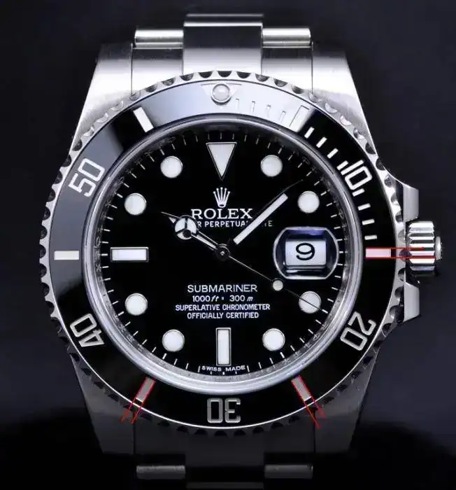

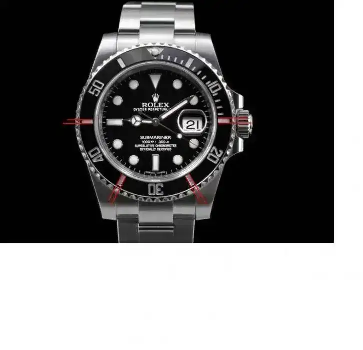

Poned fotos de cerca para que vea como esta mal alineado ya que quiero compararlo con el mio que yo lo veo bien, pero quiero comparar.
te pongo fotos sacadas de internet.

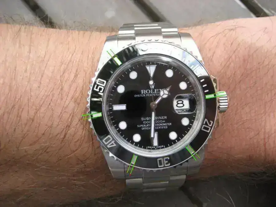

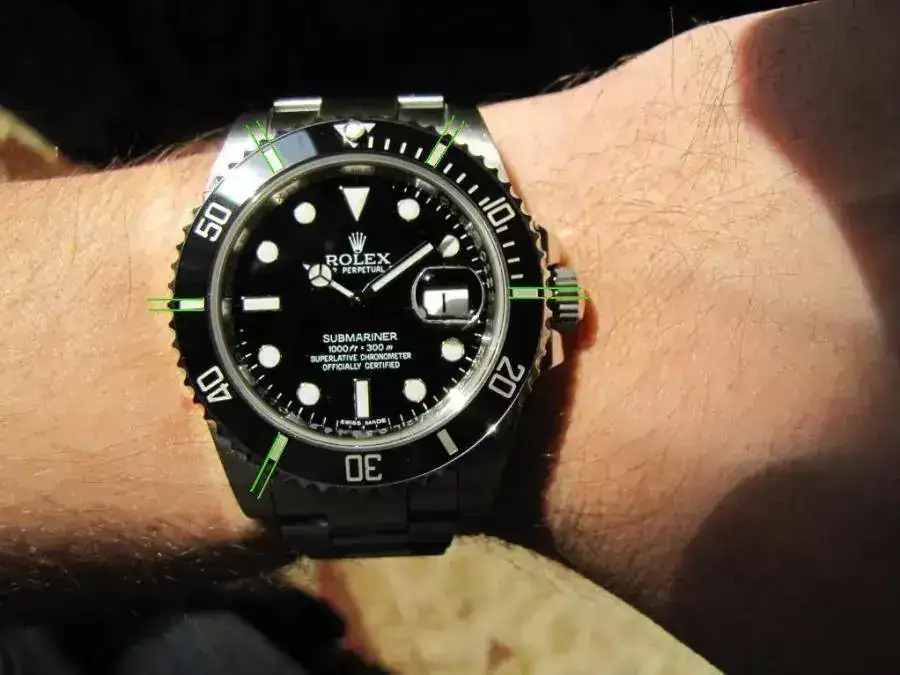

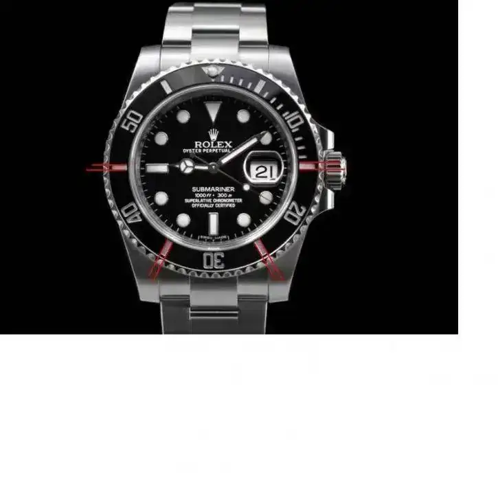

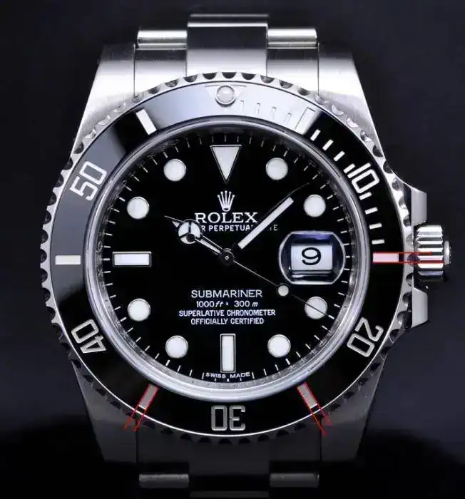

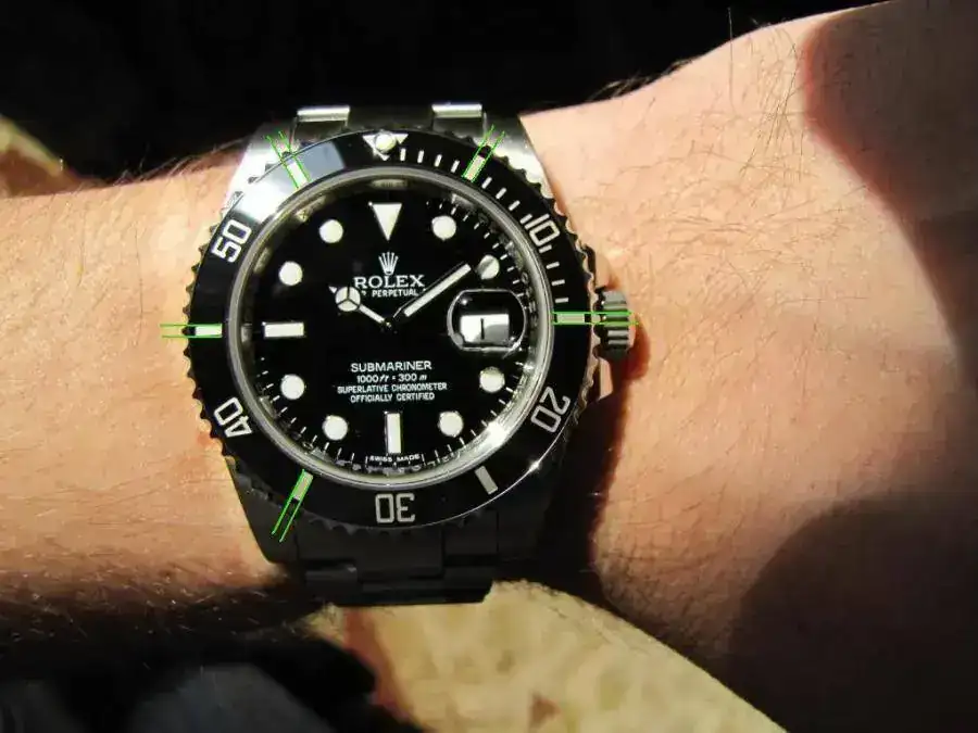

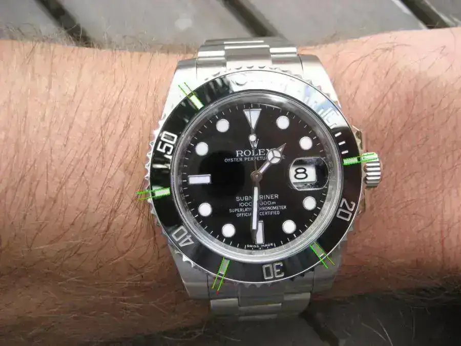

Yo me fijo en las marcas de los "5" "15" "25" "35" "45" y "55" minutos del insert del bisel. Si estas marcas coinciden con lo que yo llamo "crestas" o "valles" del aro del bisel, entonces esta bien alineado, y si no coinciden entonces esta mal alineado.
Fotos con rayas rojas los mal alineados y verdes los bien alineados.
fotos cogidas de internet. En las 2 primeras fotos esta mal alineado y en las 2 ultimas bien.
Efectivamente es como se ve en las fotos del compañero. Al no colocar el inserto negro bien centrado en el aro metálico siempre quedará ligeramente descentrado. Y esto ocurre en muchas unidades, no solo ceramicos también ha ocurrido mucho con los aluminicos, pero en estos es mas facil y menos arriesgado ponerlos bien en cualquier concesionario.
