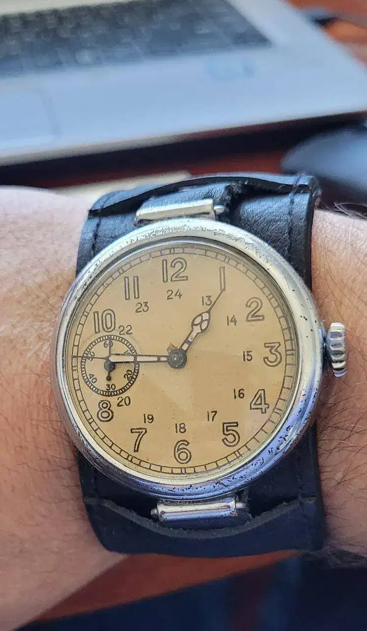

Queridos míos, apelo a vuestra sabiduría relojeril, a ver si podéis echarme una mano (aunque sea al cuello :laughing1:).
El caso es que mi querido Type1 presenta a veces roce en las agujas, que en ciertas posiciones se quedan trabadas. La última vez que pasó, adelanté la hora girando la corona, para destrabarlas; lo conseguí, pero con la consecuencia de que una aguja arrastró a la otra, y ahora están desalineadas: ésta es una foto de hoy, a las dos menos cuarto...
Me gustaría meterle mano y alinear las agujas, pero...para eso tengo que saber cómo retirar la tapa, y luego el bisel. Seguro que no es difícil, pero como soy un manazas, prefiero preguntar por aquí cómo debería hacerlo.
Gracias de antemano.

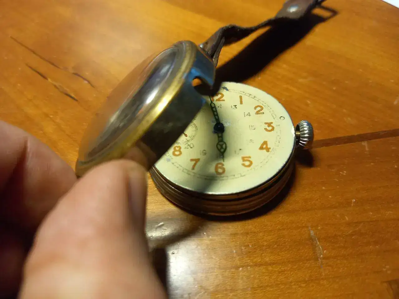

Saludos Gutigon, pues es muy fácil, es el mismo sitema que las cajas de juanolas, son solo dos partes, la parte inferior recoje y aloja la esfera y el mecanismo , la parte superior (con el cristal incluido )va montada sobre la inferior.
Normalmente la parte inferior de la caja tiene un resalto, introduces la uña o similar y vas abriendo poco a poco.
Suerte!

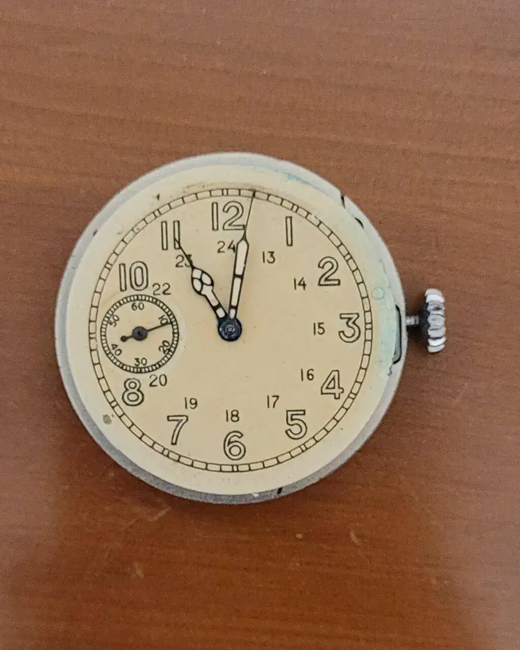

Gracias, compañeros. Por la forma en la que la parte superior encaja sobre la corona, me parecía que tenía que ser como explicáis. Voy a intentarlo.
¡Conseguido!
Reacciones: Beredar, CierzoZgz, xsagasta y 1 persona más
Mil gracias, compañeros :Cheers:
Reacciones: Beredar y lobito74
De paso he aprovechado y he intentado enderezar un poco la punta final de la minutera, que de vez en cuando rozaba con la horaria. A ver si aguanta.
