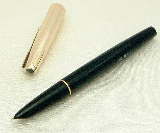

Alguien me podría contar algo sobre la pluma de la foto? La época, por qué tiene el barril plano en el fondo o por qué tiene eso de 51 custom grabado en el barril?
Para mí, toda una rareza
- La flecha del capuchón parece más de una 61 ó 65, la de la 51 es más corta.
- La boquilla de la sección del plumín muy puntiaguda para ser la típica P51.
- El anillo donde se unen el cuerpo y la sección, tampoco es el normal de las P51.
- El final plano del cuerpo, no digamos....
En fin, ya te digo, toda una rareza. Es aerométrica ó va con convertidor?

Puede que sea del tipo MKIII.
Las MkIII y MkIV son de "culo chato". También las double-jewell claro, pero entonces tendría el engarce metálico.
PD: No te había respondido a media pregunta... "Custom" se utiliza en parker de dos modos:
- En las P51 que tienen un capuchón especial
- En las Parker que, en general, tienen cuerpo de color y capuchón dorado. Es igual que "Insignia" implica todo dorado y "flighter" en acero con detalled dorados.

Jejejeej, tienes razón Rafa, no tengo perdón, aunque si finalmente es una mk iii creo que sí hay bula para criticarla porque es una p51 venida a menos, tengo entendido que usaron materiales peores. A ver si algún experto nos dice algo más sobre la pluma.
A ver si esta foto aporta algo más. Parece una caja moderna.
Yo diría que esa caja es de los 60's. Pero tampoco me hagáis mucho caso. Me encanta esta 51, enhorabuena.
