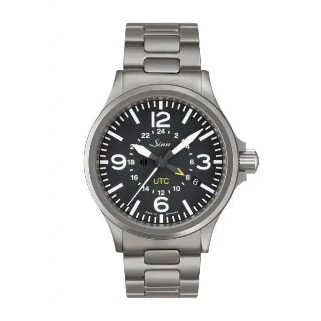

Si no me equivoco el Sinn 856 tiene buenas propiedades antimagnéticas
No se si llegará a los Omega o Rolex, pero en precio si es más asequible
Dejo foto del 856 Utc, q me parece precioso
