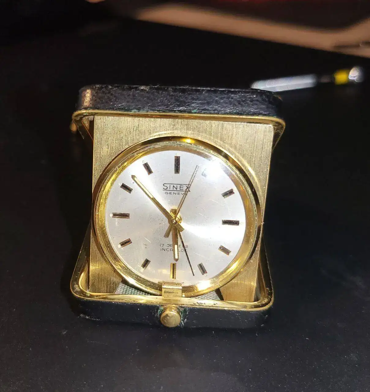

Muy buenas tardes a todos!
Pues hace poco rebuscando en los cajones de mi difunto abuelo, me encontré con un reloj despertador suizo marca Sinex. Tiene la tija partida así que no se le puede dar cuerda ni poner en hora. Me lo llevé a casa con visos de arreglarlo, pero me las estoy viendo negras para identificar el movimiento. Le he dado cuerda directamente a destornillador y lo he metido al crono y va de lujo, amplitud de 250, -4s/d y beat error de 0.4, pero salvo que sea capaz de encontrar una tija o de soldar la que está partida, cosa que veo muy delicado ya que es muy corta y está partida muyyyyy cerca de la cabeza, no voy a poder aprovecharlo.
Os pongo fotos, a ver si alguien de entre los grandísimos expertos de cuya presencia gozamos en este foro me pudiera echar una mano para identificar el movimiento y así intentar localizar una tija
Y aquí el reloj del que sale:
Un saludo a todos y gracias de antemano!
Parece un AS 1475 modificado
Reacciones: eryerba
ciertamente!
Que ojo tan impresionante tenéis, sabía que podía contar con vosotros. Entiendo pues que una tija de AS le debería valer no?
Aquí está. Desde luego que mirando la foto del anuncio y la que tengo partida con la lupa, parecen idénticas. Ale, pedida y problema solucionado en menos de 20 minutos. Impresionante. Gracias @atmorte
