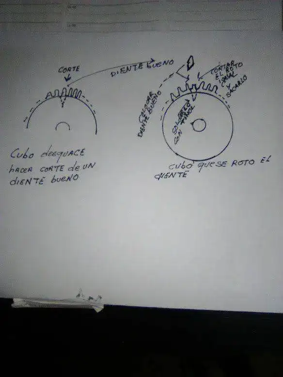

Esta es una de las soluciones.

Aqui viene como lo hice yo. Por si te animas a hacerlo.

Si es solo un diente,yo lo que haria seria un taladro en el hueco del diente roto,a continuacion le haria rosca,despues pongo un tornillo en el hueco antes hecho del cubo,bien embadurnada la rosca de pegamento(araldit por ejemplo) y lo dejaria secar 24 horas para a continuacion repasarlo con limaton carleta y lima de ranuras,pienso que es la mejor solucion para un solo diente y tambien la mas rapida.Al soldar las piezas con estaño,para que corra la soldadura, tienes que darle bastante calor y entonces el laton queda recocido y blando,ese material ya no tiene las prestancias y la dureza que tenia antes de recocerlo.Claro que a veces no queda mas remedio,por eso digo,si es solo un diente claro,aunque yo he visto cubos con 5 y 6 tornillos puestos de la manera que he explicado y marchando perfectamente.
Hola, yo creo que no debemos dar soluciones a lo solucionado y ademas en este caso de una manera eficientemente correcta
As1130 ha explicado de forma grafica, la forma correcta de injertar un diente
