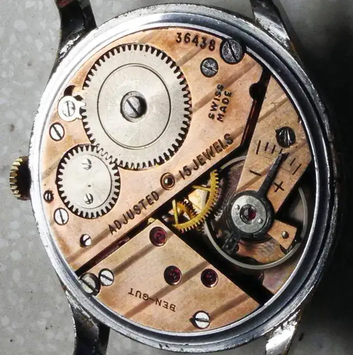

Hola: quiero buscar unas agujas para un as 1052, creo que es de 15,5pulgadas, mide 34mm. En ranft no aparece nada del cal. para saber el cañon de minutos y horas. Alguien lo sabe la medida para localizar otras por ebay que sirvan o que se puedan ajustar?
Gracias

Buen día ikus; las medidas son: Horaria 180 - minutera 95. No se olvide de tomar el largo que usted quiere. Un saludo y suerte. Sí no la consigue - dentro de unos meses viene un relojero amigo que me prometió un par usado original. Ojalá coincida con el viaje de mi amigo que vive en Madrid.

Gracias don Luis, por todo. No rechacé las agujas, ni dude, simplemente esperé creyendo que su amigo al llegar a España me las mandaría, ha sido un mal entendido, y culpa mía por no recordárselo antes del mes estival, se me pasó. De todas las maneras si las consigue se lo agradeceré eternamente. Las medidas son10-11 la horaria y 12 o13 minutera medidas desde el centro del eje.
