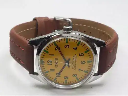

He visto en Ebay unos oris de este tipo en un promedio de 18€
Son originales?
Son buenos?
Por que a ese precio?

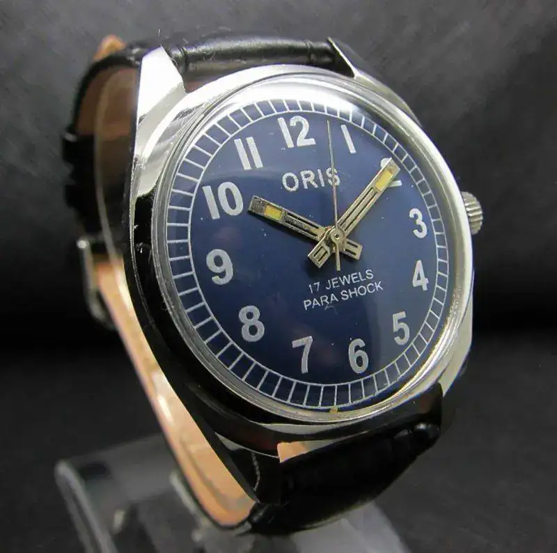

Otra
Y otra mas

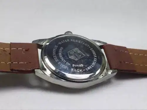

La tapa

No parece que tenga buenos acabados, desde luego. Ahora viene un experto en vintage y nos da en la boca con que sí, ya verás :laughing1:
Refritos de diferentes piezas con esferas pintadas de forma llamativa, suelen tenerlos vendedores hindúes o filipinos en Ebay y lo mismo ponen Oris que Favre Leuba, Certina ...
Huye.
Creo que los acabados son mejores que los 18 euros que cuesta...compra uno y experimentas. Con 18 euros mas o menos en la cuenta.... no salimos de pobres!! :)
La esfera, no tiene pinta de original. Yo compré de coña un "Oris" y de original tenía el fondo roscado, el movimiento metido con calzador en una caja que sería casi seguro de otra pieza y la esfera de papel de arroz.... Lo devolví y el vendedor no me puso ninguna pega. Como ha comentado un compañero, por ese precio, mientras funcione la "cuerda", no le pidas más.

Creo que son refritos indios

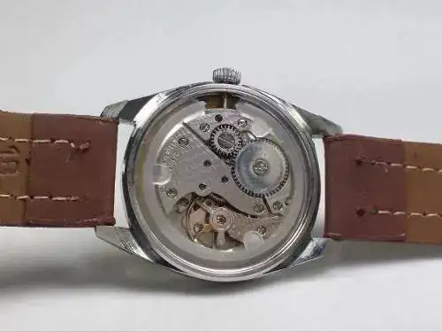

Como te dicen son refritos hindúes. Diales repintados y maquinaria FHF montados entre diversos relojes. La maquinaria no es mala ya que entre los 40 y los 60 la usaron gran variedad de marcas que ahora son bien conocidas por todos, porque esos mecanismos de cuerda eran más precisos que algunas manufacturas.
Sabiendo lo que compras y por ese precio no hay ningún problema.
En sus 112 años de historia Oris ha fabricado miles de relojes, y en la mayoría de casos sus calibres eran cualquier cosa menos sofisticados. Eso sí, llegaron a fabricar varias decenas de modelos distintos (me refiero a calibres) y para todo tipo de relojes incluyendo sus famosos despertadores de ocho días.
Estas esferas de colorines son muy típicas de vendedores indios, que en un mercado de más de 1500 millones de habitantes de economía en su mayoría modesta deben encontrar relojes baratos por quintales, los re-croman, les ponen esa bata de plástico que sustituye a la oxidada que traía y le pintan una cara sonriente. Yo no creo que sea falso más allá de esa esfera que es como las avispas: sus colores llamativos ya avisan de su peligrosidad pero no mata, y menos por 18 euros. Por cierto ¿incluyen el envío?

Esto es lo más similar que conozco y se parece lo mismo que un huevo a una castaña...dial, índices, manecillas, hasta las letras son diferentes

Lo mejor de todo es que muchos creen que Oris era a mediados del siglo pasado lo que son a día de hoy. Oris uso los calibres FHF porque eran mejores que los suyos propios durante una década. Era una marca dirigida al obrero medio/bajo, por eso hay tantas unidades con esa caja repartidas por el mundo, aunque hoy por hoy son los hindúes los que se dedican a dar vida a esos viejos guardatiempos.

Quieres decir que es genuinamente un Oris?
En ebay yo me preocupo más de la originalidad de los caros que de los baratos...:flirt:
Me parece que con suerte la caja es Oris. Lo demás no creo. Generalmente los calibres vintage de Oris no son nada del otro mundo, pero ese ya se pasa ... :nea:
