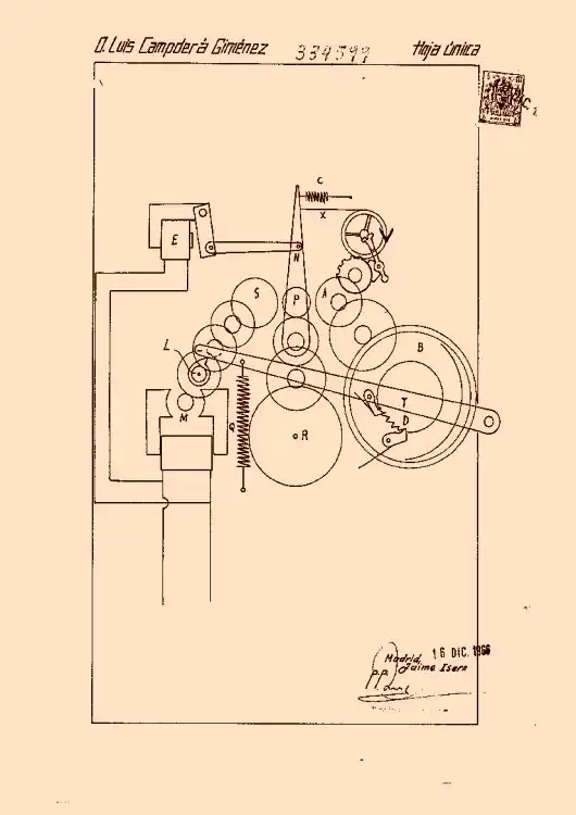

Patente de 1966, Perfeccionamiento de relojes eléctricos

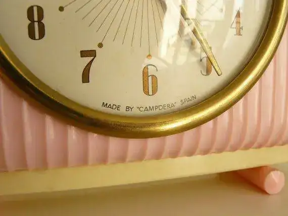

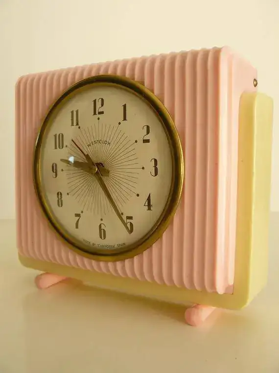

Modelo de Westclox, hecho por Campderá
