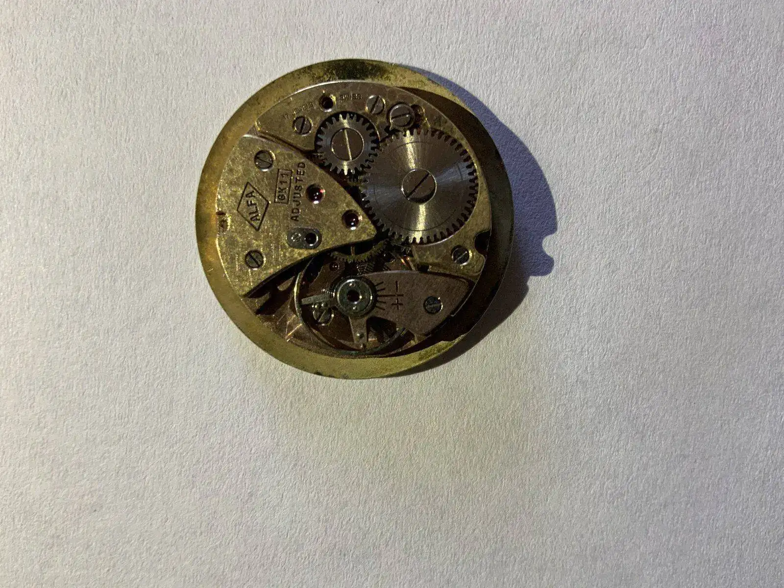

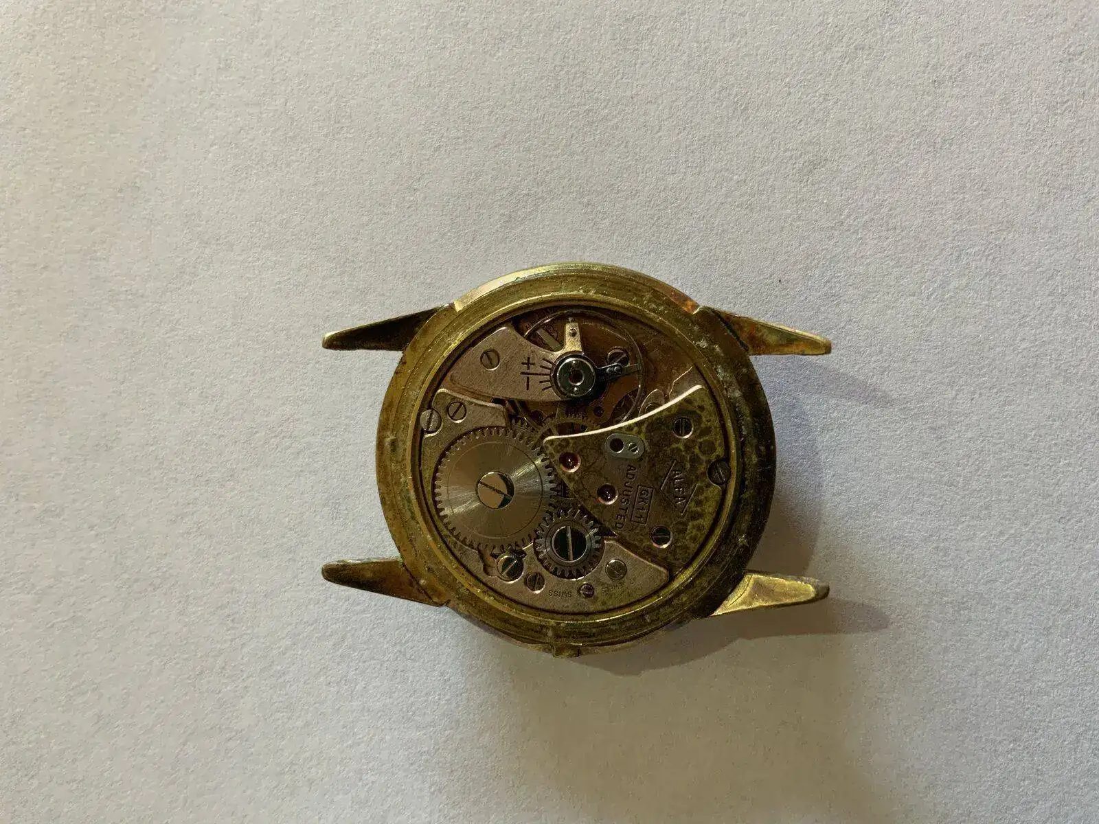

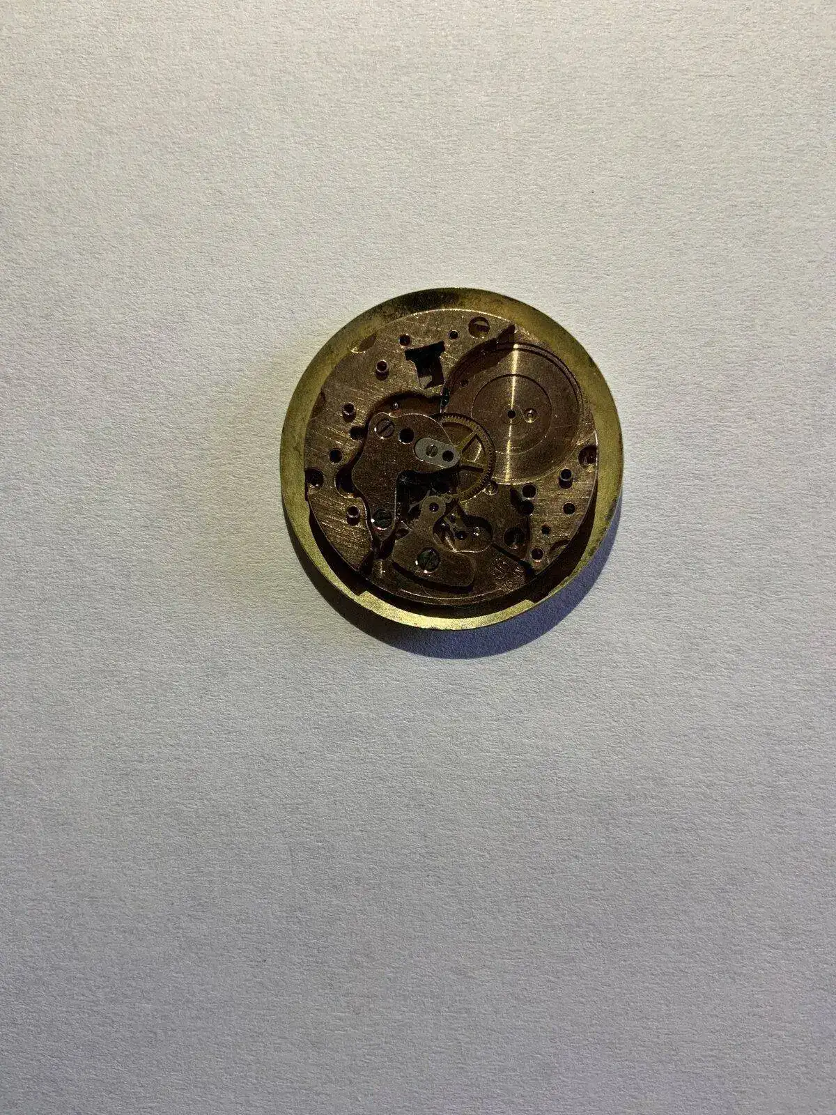

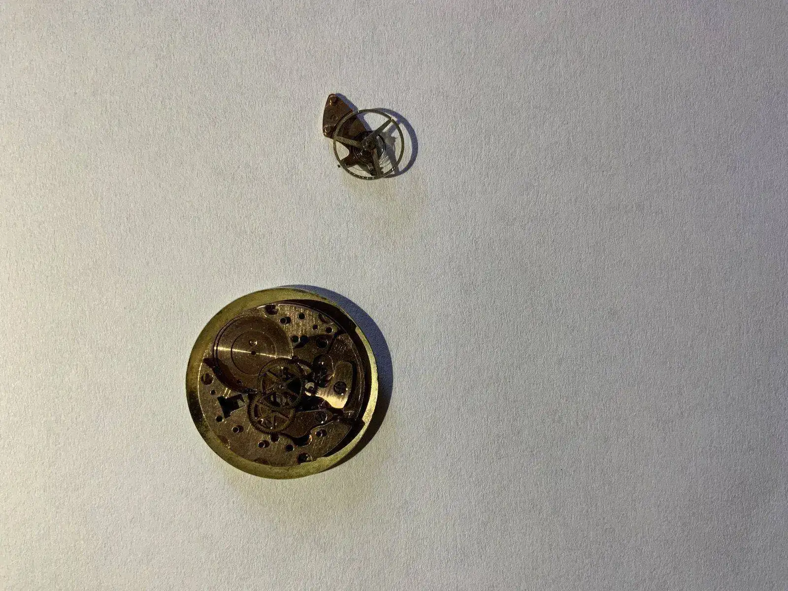

Hola buen dia. Acudo a algún amable conocedor que me pueda ayudar con lo siguiente. Tengo un antiguo reloj de cuerda, sin tija y corona, no supe como se le salio, de la marca Alfa que ya no se fabrica. Al abrirlo para conocerlo por dentro, vi que si movia con un palillo de madera muy fino la rueda central, el volante se movia y comenzaba el tic tac con el movimiento correcto del segundero. -Con esto quiero decir que si servia-

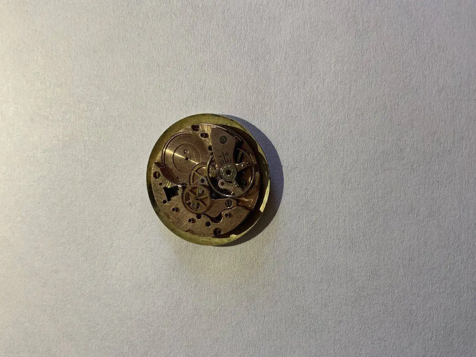

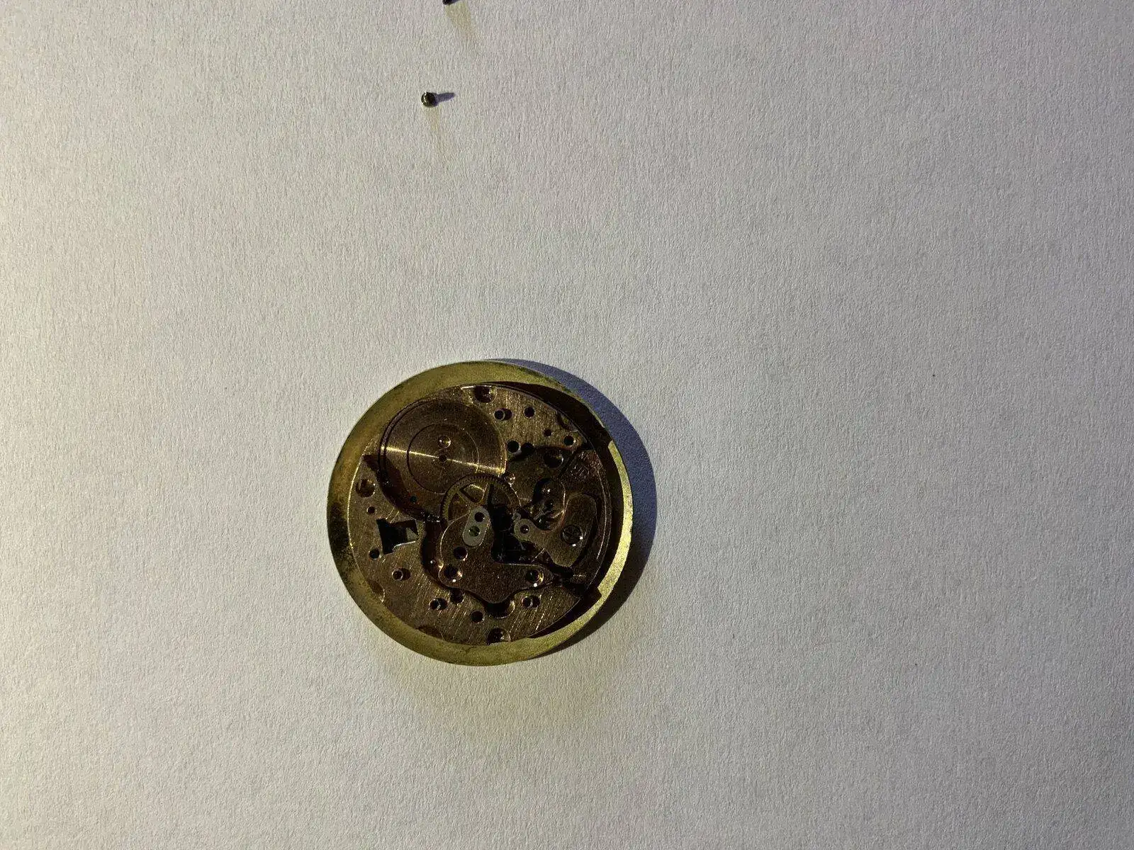

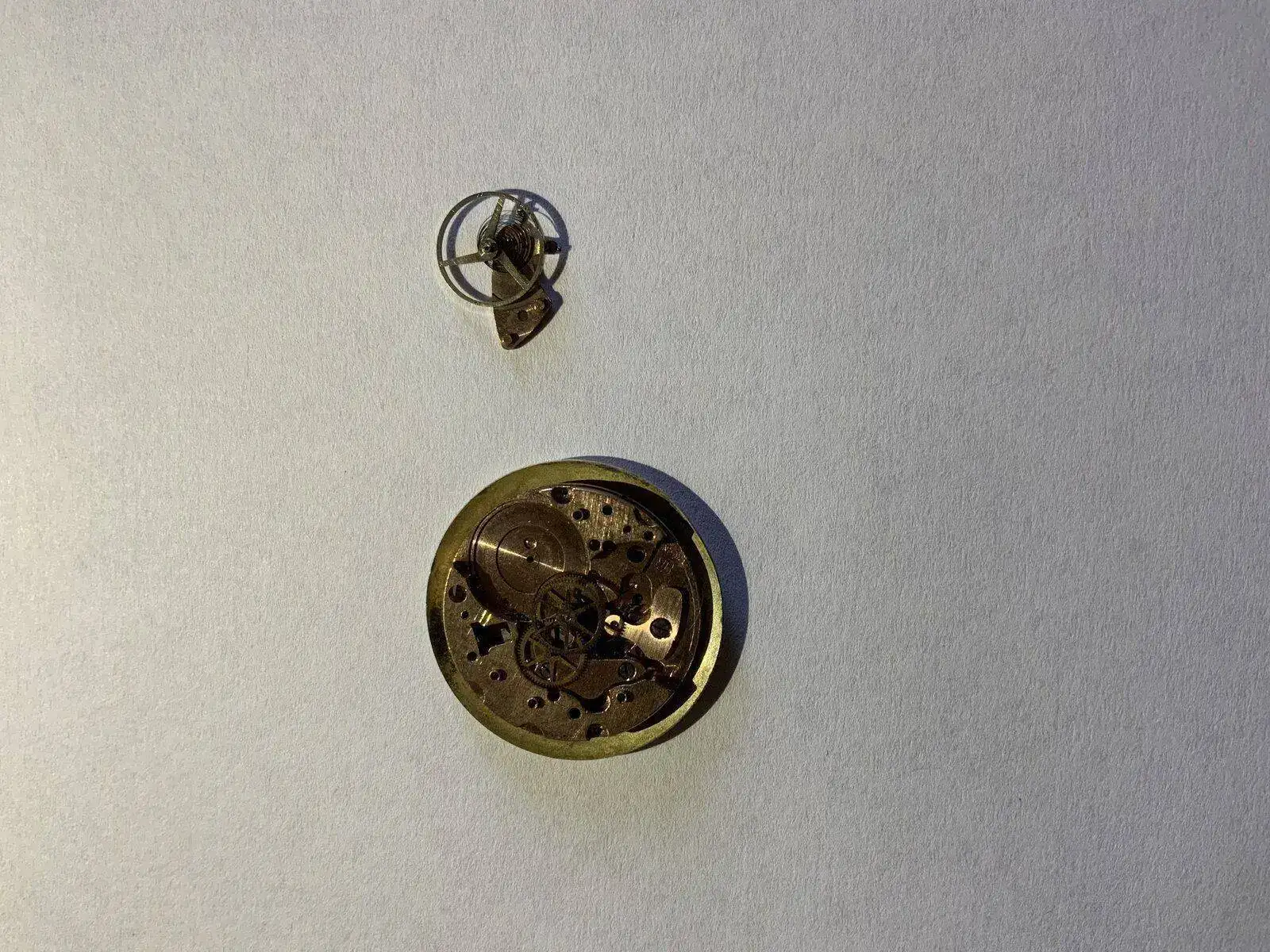

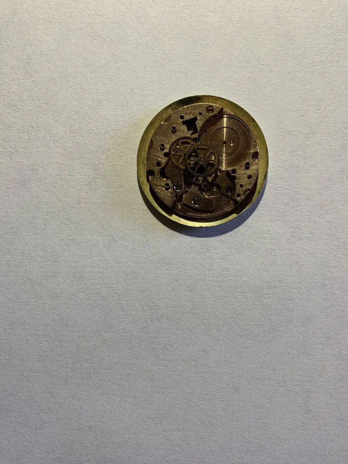

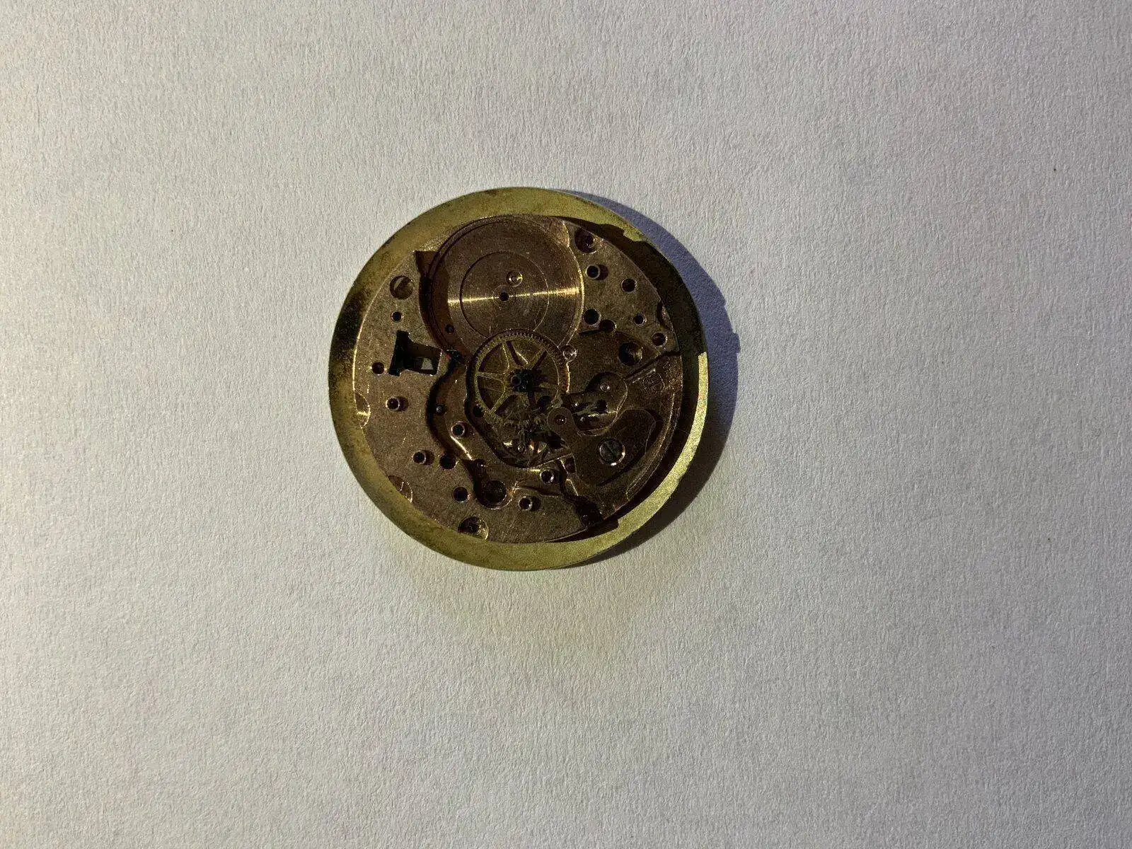

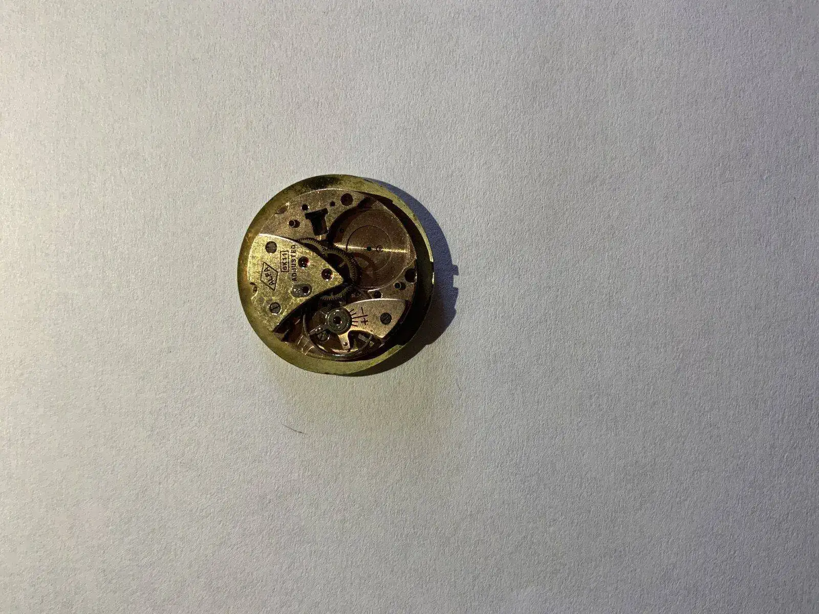

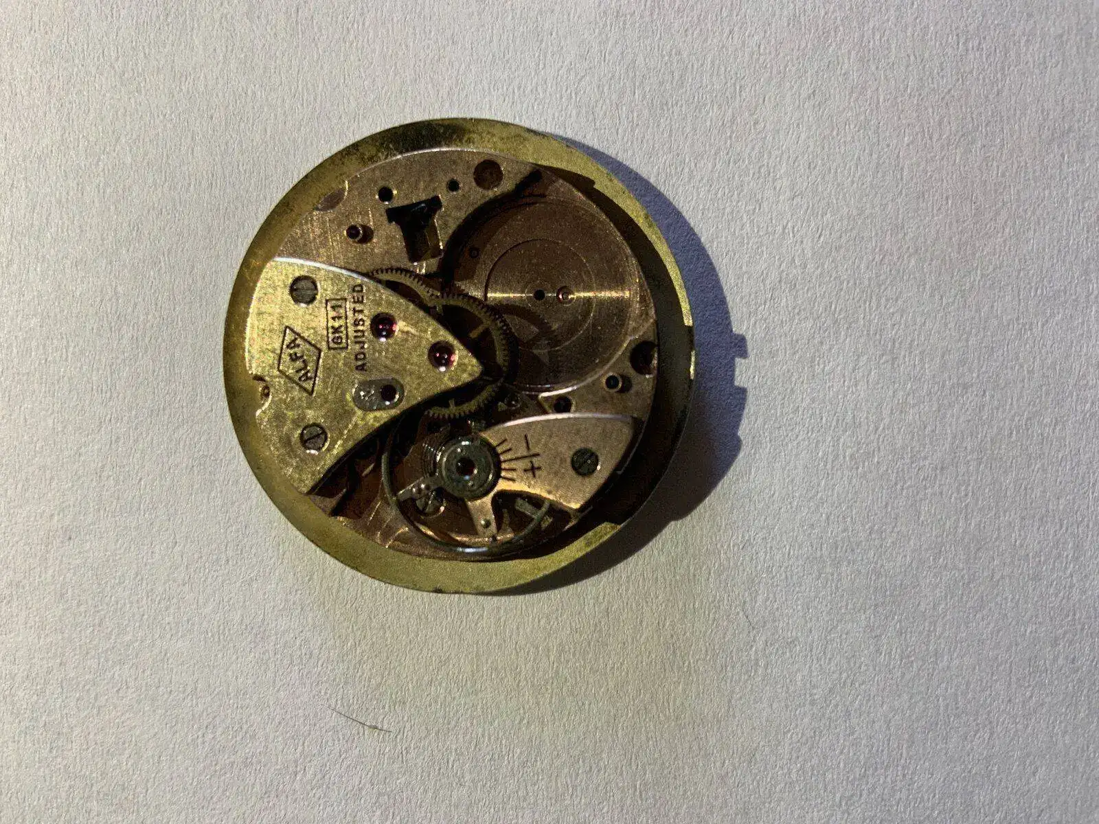

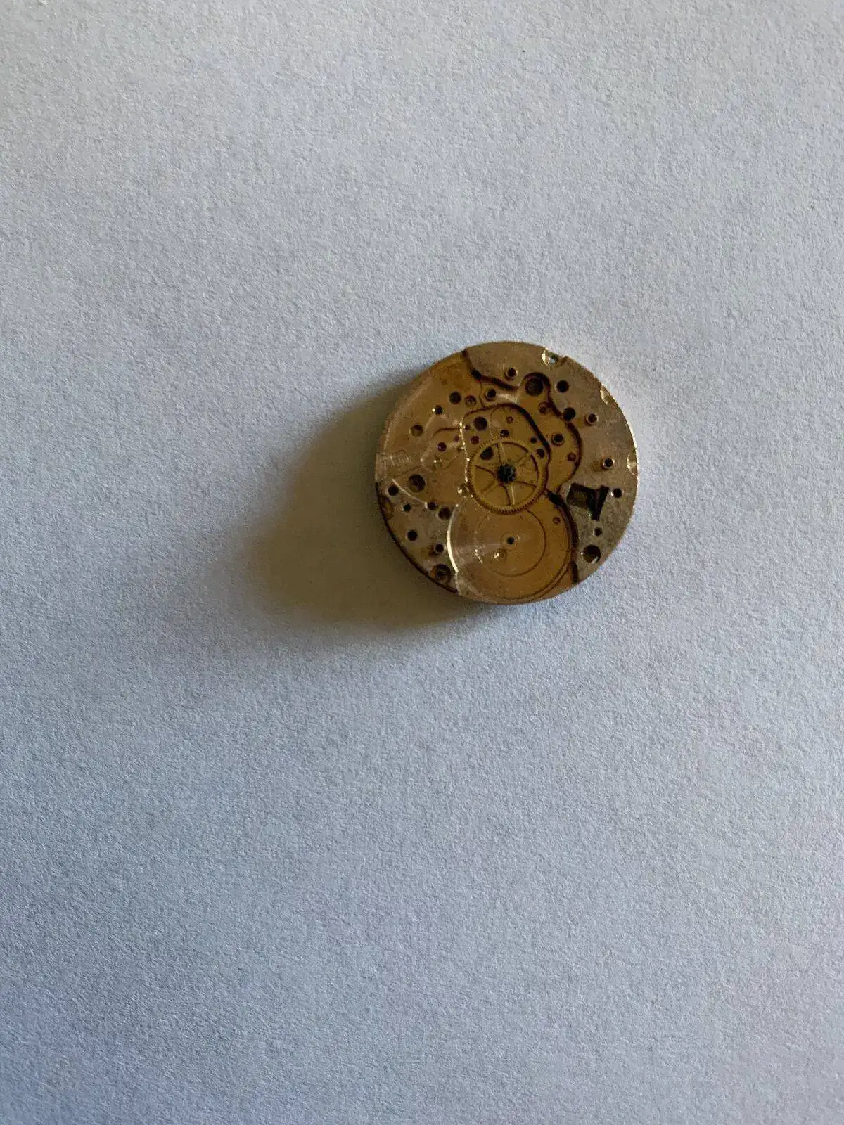

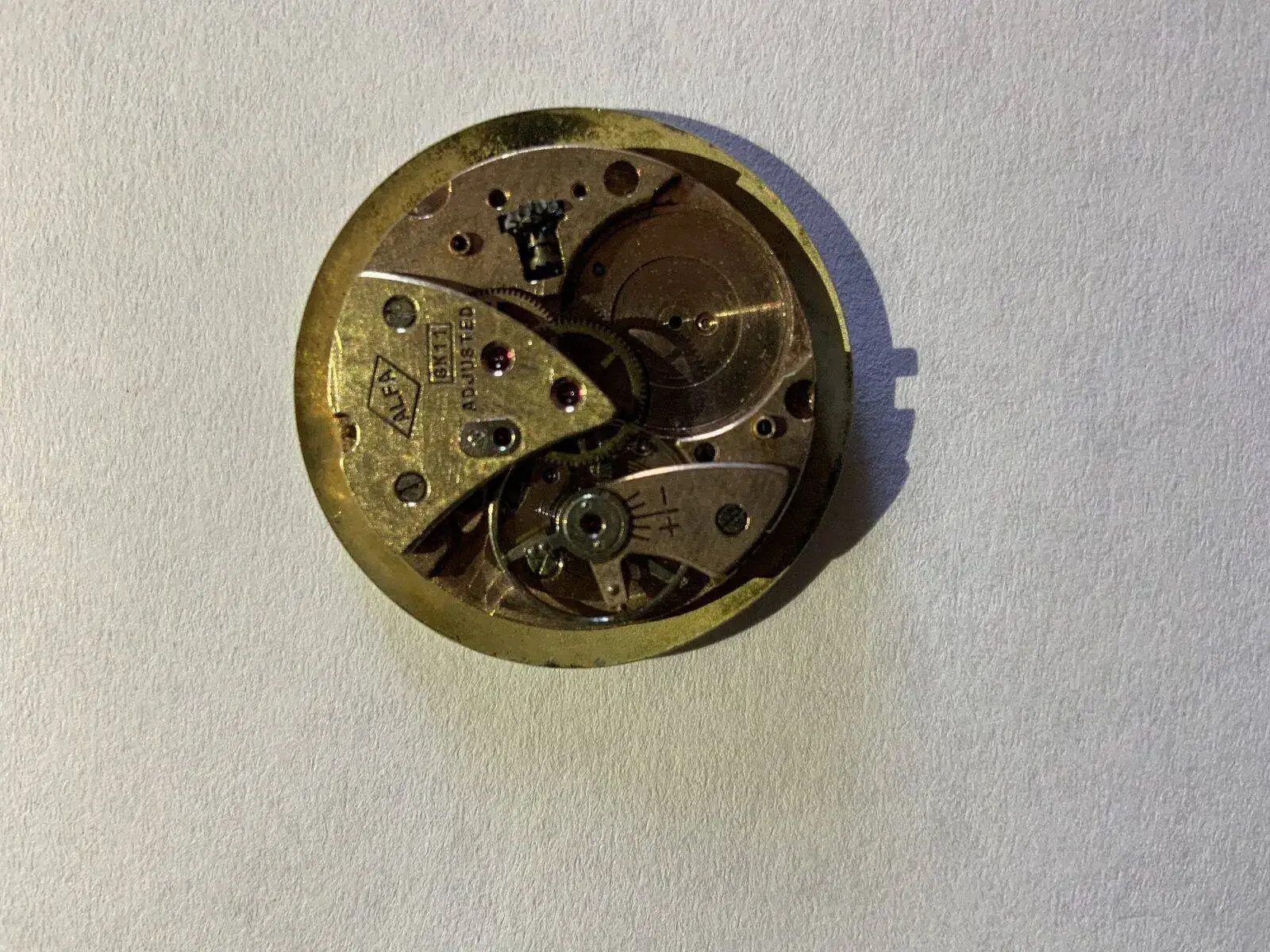

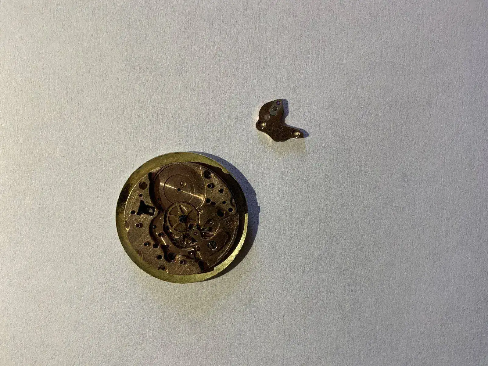

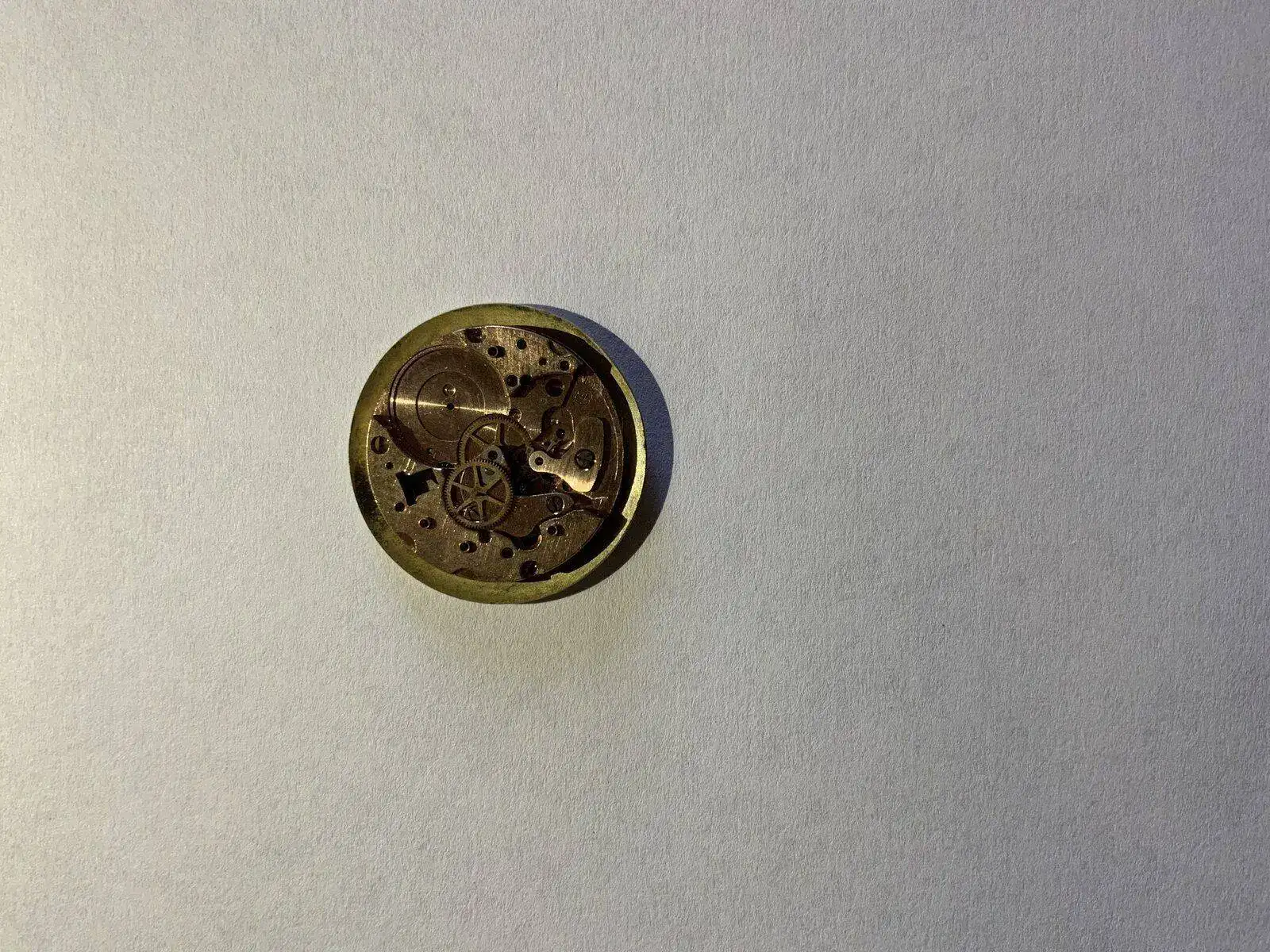

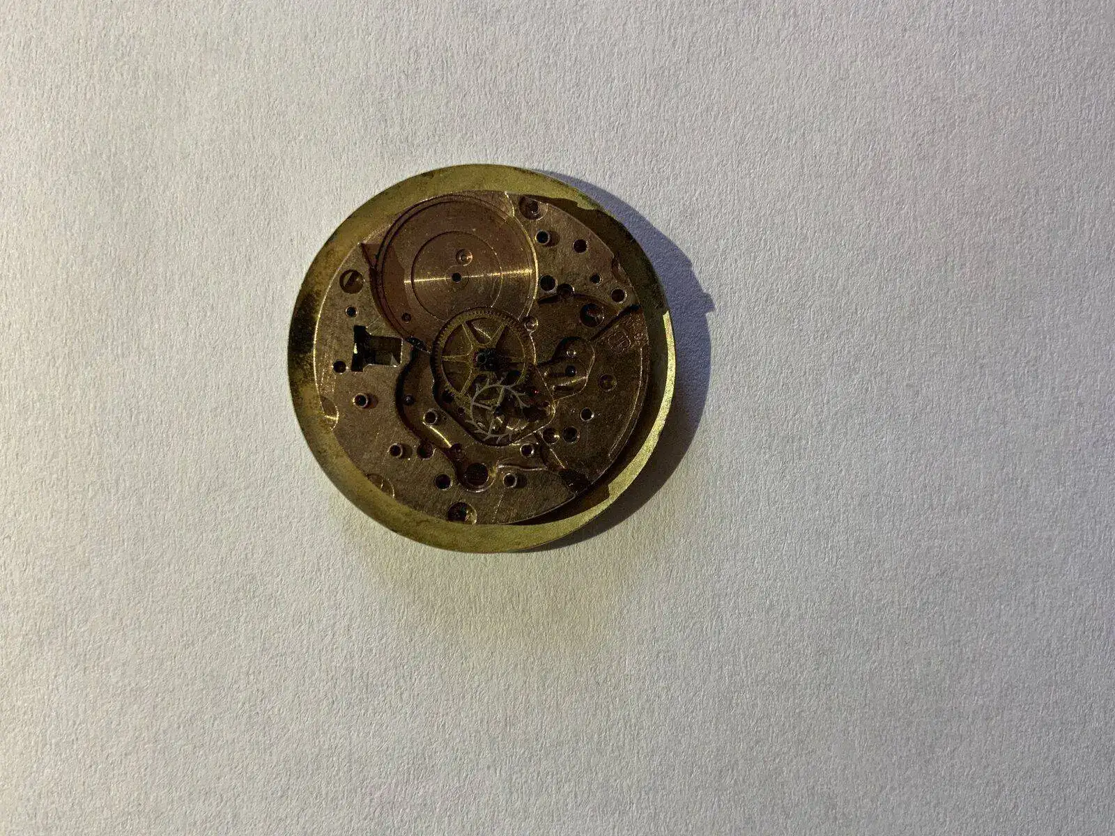

Me anime a desarmarlo pieza por pieza, y tome fotografias de cada paso para no perderme. La cuestión es que al armarlo de nuevo, siguiendo los mismo pasos, no tuve ningún problema para hacerlo, pero ...... al mover nuevamente la rueda central con un desarmador fino para probarlo ahora ya no reacciona el volante como antes, ya no funciona.
Se ve un movimiento sencillo para ensamblar, pero no entiendo que es lo que me esta fallando. Todas las piezas estan completas. Adjunto las fotos del emsamble por si alguien pudiera iluminarme sobre que me puede estar fallando. La primer foto es del reloj antes del desarme. -Pues ahora me gustaria conseguirle una tija y corona para darle uso. Gracias de antemano.

Tuviste la precaucion de bien posicionar el ancora antes de montar su puente?
Reacciones: proton
Antes de nada, mira el enlace en el encontraras toda la información necesaria.
Observando las fotos, se aprecia que el mecanismo se ha desmontado parcialmente, y la rueda de centro se aprecia oxidada, desmóntalo del todo, retirando esfera y agujas, hazle una limpieza a fondo retira el posible oxido y palilla los centros piñones y rubís.
