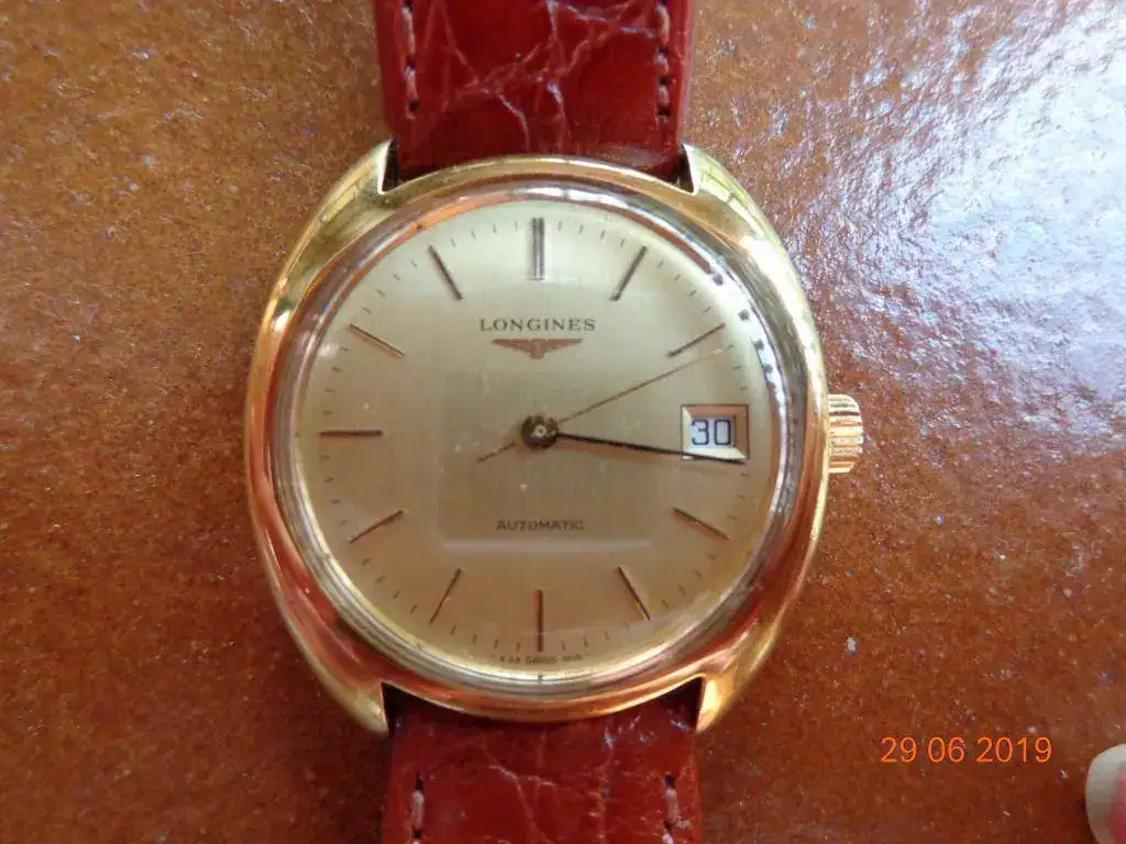

Hola compañeros no pido valoracion solo si sabeis que modelo es y que movimiento lleva.

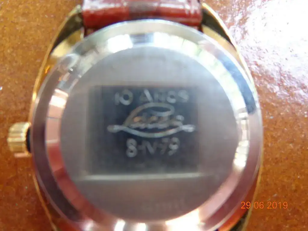

Este reloj me acompaña desde el año 79, es un regalo de la empresa donde trabajaba por cumplir 10 años y fue comprado en Union Suiza (Diagonal-Via Augusta) de Barcelona. Como podeis apreciar he vivido y conozco la historia del reloj pero lo que no se es el modelo y movimiento que lleva puesto que alguien en casa tiro el estuche y el librito. Vuelvo a reiterar que no quiero valoracion.
Parece, por la inscripción que pone abajo, debajo de las 6, que monta un calibre 633, o lo que es lo mismo, un eta 2824 en versión Longines,, aunque para cerciorarse mejor sería abrir la tapa trasera y comprobarlo, pero por la fecha de adquisición es casi seguro. Por esas fechas y a raíz de la irrupción de los relojes de cuarzo japoneses, la mayoría de fabricantes suizos, para hacer frente a los precios mucho mas bajos de los relojes de pila, echaron mano de los calibre eta, mucho mas económicos que los calibres manufactura utilizados por las marcas de importancia hasta la fecha. A principios de los 70 Longines había fabricado su último calibre manufactura, el muy apreciado por los coleccionistas, L990 y familia, una "delicatessen" sin duda.
