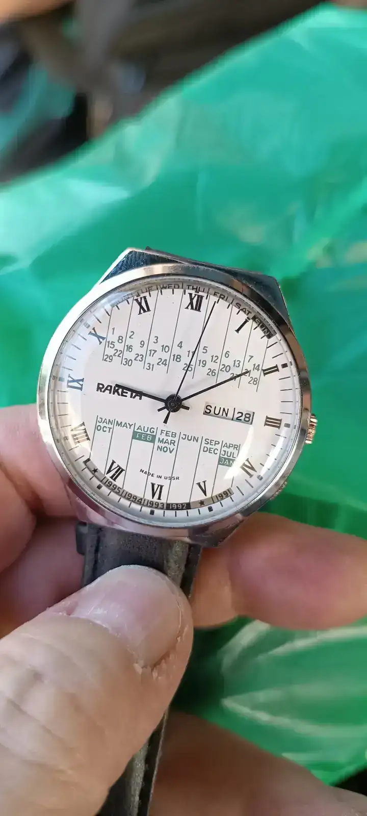

Acabo de recibir éste ruso y no tengo ni idea de como va. Ni cambio de dia ni de mes ni na de na...
Marcha bien y da la hora.
Gracias por adelantado.

Hola Vespilla, bonito Raketa.
El cambio de día de la semana lo tienes que hacer pasando 24 horas hacia adelante, no hay forma de cambio rápido de día.
En la posición de cambio de hora puedes tirar una vez más de la corona para el cambio de fecha. Cada tirón avanzará un día.

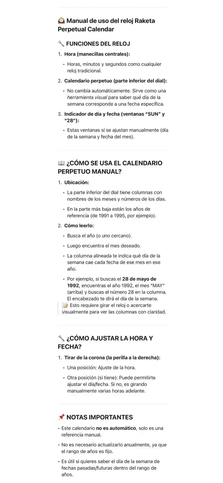

Ya lo han explicado los compañeros, pero por añadir, te paso la explicación que sale en el libro de los italianos
Reacciones: lobito74
Ésto es velocidad!! Muchas gracias a todos. Ahora a estudiar y ver el video.
