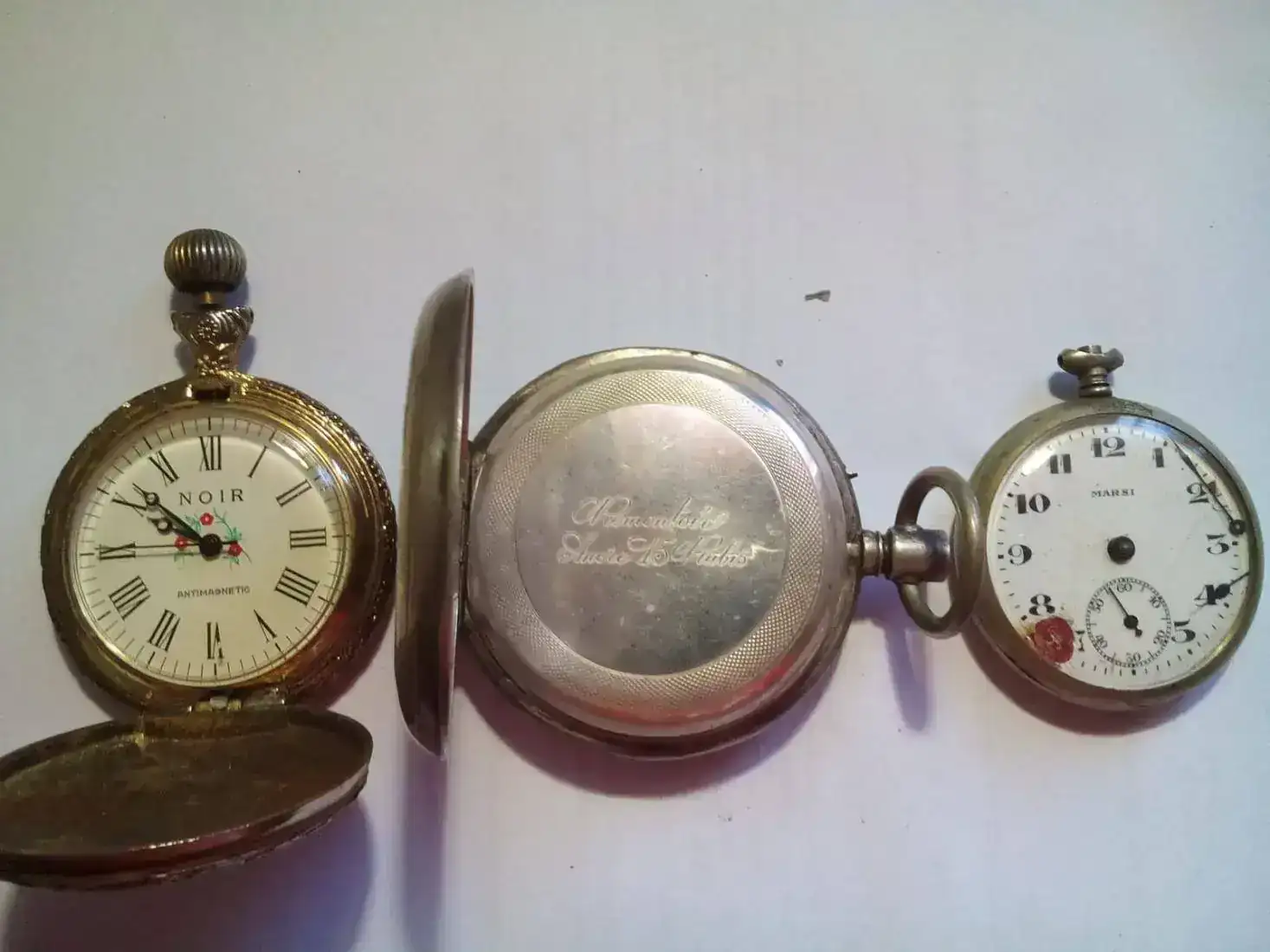

Alguien puede ayudarme con la identificación de estos "amigos"?

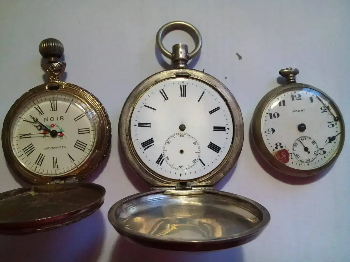

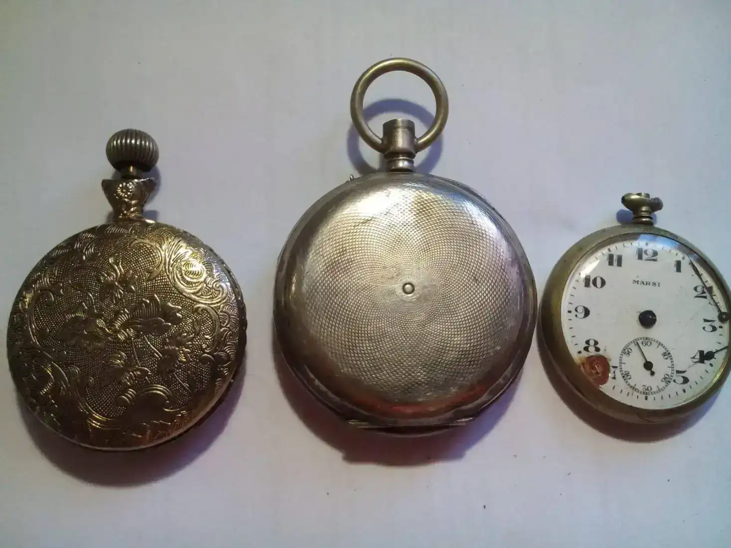

Buenos días, el padre de un amigo me ha dado estos tres relojes de bolsillo.
Como yo desconozco totalmente este tipo de relojes, alguien podría decirme si los conoce ó le suenan de algo?

Hola compañero
Seria interesante poder ver sus calibres.
Por lo demas se ven bastante tocados.
El primer reloj de marca NOIR es un reloj moderno (hablando de relojes de bolsillo) y de muy poco interés.
El del centro es un reloj saboneta de plata de en torno a 1900 , tiene pinta de ser suizo genérico.
El de la derecha es un reloj de níquel de 1930 de tipo económico.
Decir como el compañero Firefly que su estado no es bueno y para más datos hay que ver sus tripas.

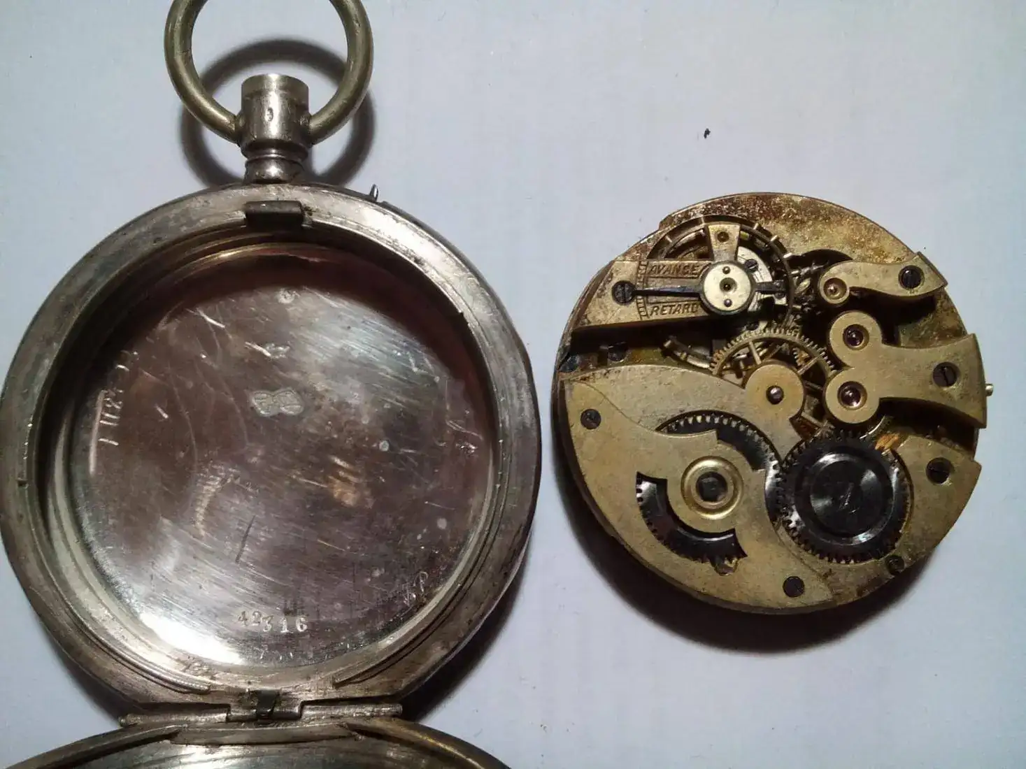

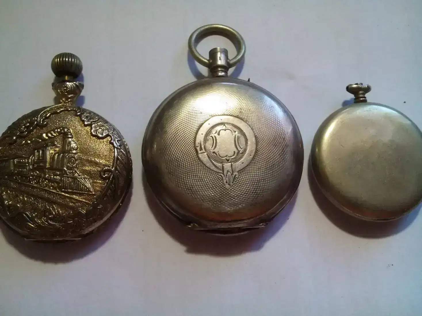

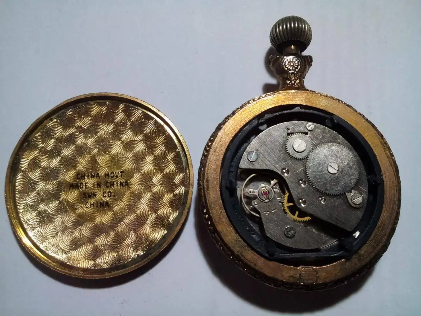

Buenas noches compañeros, os mando "los destripamientos" a ver que os parece... el Marsi no he podido abrirlo, aunque lo he intentado.
Muchas gracias por vuestra ayuda, un saludo
