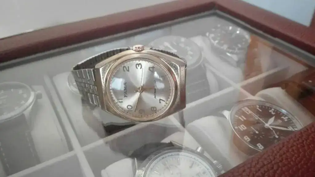

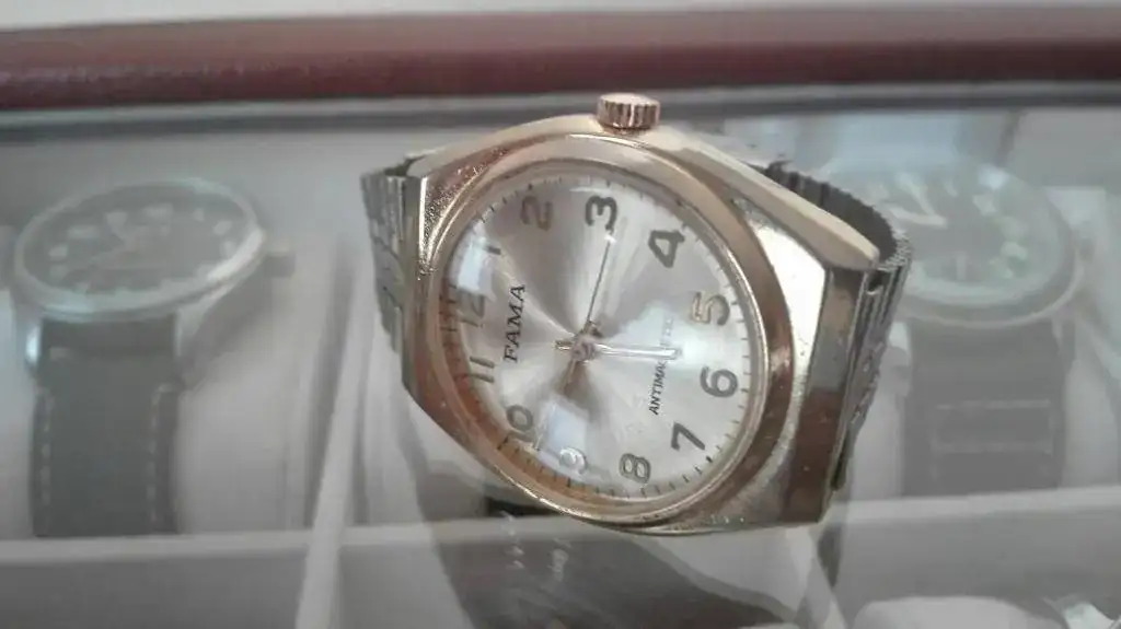

Buenas tardes compañeros,
Me gustaria que algún compañero del foro me diera información sobre este reloj. Me imagino que no tendrá gran valor, pero le tengo gran cariño, ya que pertenecía a mi abuelo, y por mucho que he rebuscado en la web no he encontrado datos relevantes sobre la marca.
Muchas gracias de antemano y un saludo a todos.

Estos son los registros existentes sobre la marca. El reloj es bonito. Su calibre no me es conocido.

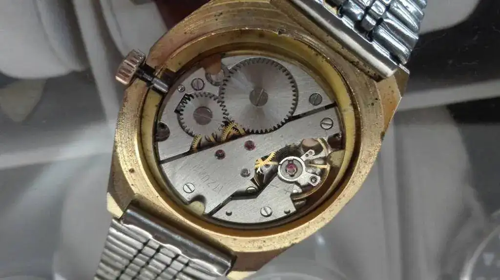

Hola, bonito reloj, me ha llamado la atención el "17 ZUAN" del calibre, tirando de Google Traductor ZUAN = Diamante en chino y por lo visto lo usan para lo que nosotros llamamos rubíes o piedras, si buscas " 17 ZUAN movement" veras multitud de calibres chinos. Espero que te sirva

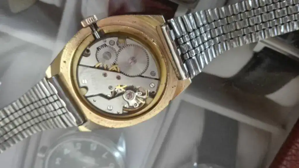

Desde luego se trata del típico calibre chino de carga manual.
Desconozco si lo montaba de origen o si fue cambiado en alguna reparación.
No es ninguna maravilla aunque suelen funcionar bastante bien.
Si tiene valor sentimental para ti y le haces una revisión tienes reloj para rato con la ventaja de que esos calibres son baratos y fáciles de conseguir.

Buen día Simon; tengo casi todos las fornituras de estas máquinas chinas y de los esqueletos que hicieron utilizando este calibre. Tienen su debilidad en el resorte de criquet y eso que los fueron modificando al criquet y su resorte varias veces.
Compré estos modelos esqueletos hace 22 años en la llamada Triple Frontera (Paraguay - Brasil y Argentina) donde el mercadillo era prácticamente toda una ciudad???.

Reloj suizo con máquina china? Qué extraño, pero bello. Puede que también en China hubiera un fabricante de marca "Fama". Que lo disfrutes...
