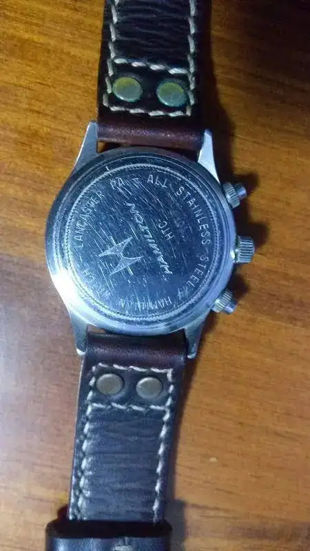

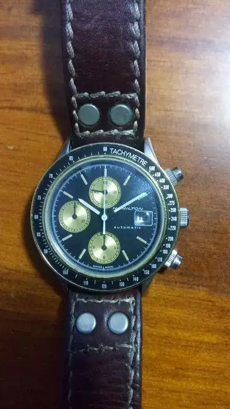

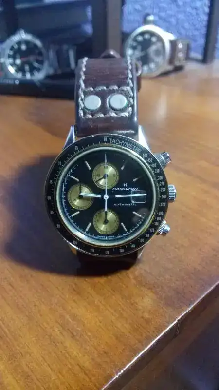

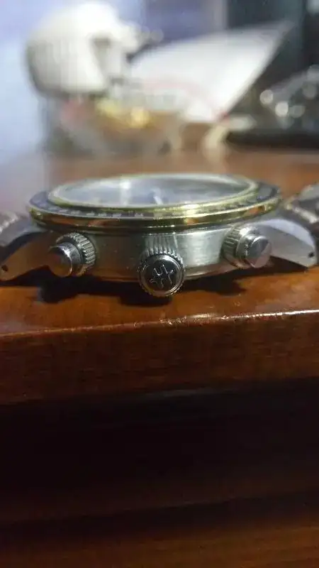

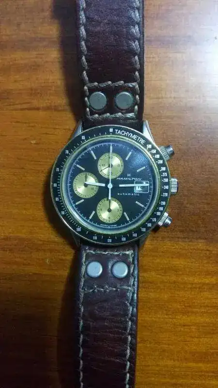

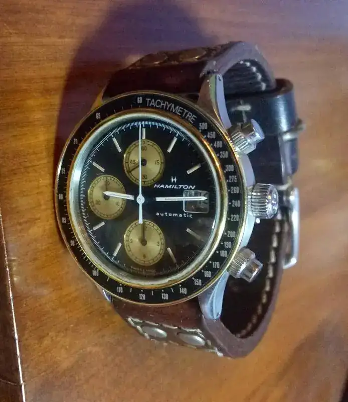

Hola compañeros tengo este reloj desde hace 12 o 13 años me entro como parte de un cambio e intentado averiguar algo sobre el pero no encuentro ninguno igual os doy las gracias de antemano y un saludo IMG_20150710_220109[1].webpIMG_20150710_220135[1].webpIMG_20150710_220252[1].webpIMG_20150710_221106_819[1].webpIMG_20150710_221144_148[1].webpIMG_20150710_221313_950[1].webp

Creo que es un hamilton de finales de los 80 principios de los 90,previo a la adquisición de la marca por el grupo swatch.es decir de la época aún americana de la marca.elcrono montau un valjoux 7750 y es de los ensamblados en Suiza.Creó que tu modelo es el de 38,5 mm de diámetro con pulsadores a rosca. La correrá no es original

Hola cibertris la maquina si es una valjoux 7750 y recordando cuando yo lo conseguí aun estaba la peseta y el reloj tendría unos 8 o 9 años así q creo tienes razón con la fecha
Yo tube uno igual; el reloj monta una máquina Eta 2892 con módulo LWO283 (puedes documentarte sobre el calibre en la red, lo usaron, entre otros, Audemars-Piguet (RoyalOak Offshore Chronograph), Baume & Mercier (Classic chronograph), GirardPerregaux (7000 Chronograph), Tag Heuer (o.a. 2000 chronograph)
Se distingue del Valjoux 7750, sin necesidad de abrir el reloj, en que los pulsadores del crono no están alineados con la corona de cuerda y puesta en hora; el segundero no va 9 como en el valjoux, sino a las 12; el calendario lleva lupa, pero la lupa no va en el cristal del reloj sino en la máquina; sobre la máquina puedes leer esta hilo, si te manejas en inglés an additionalway to distinguish between a 7750 and a piggy-back movement (like the LWO 283)
