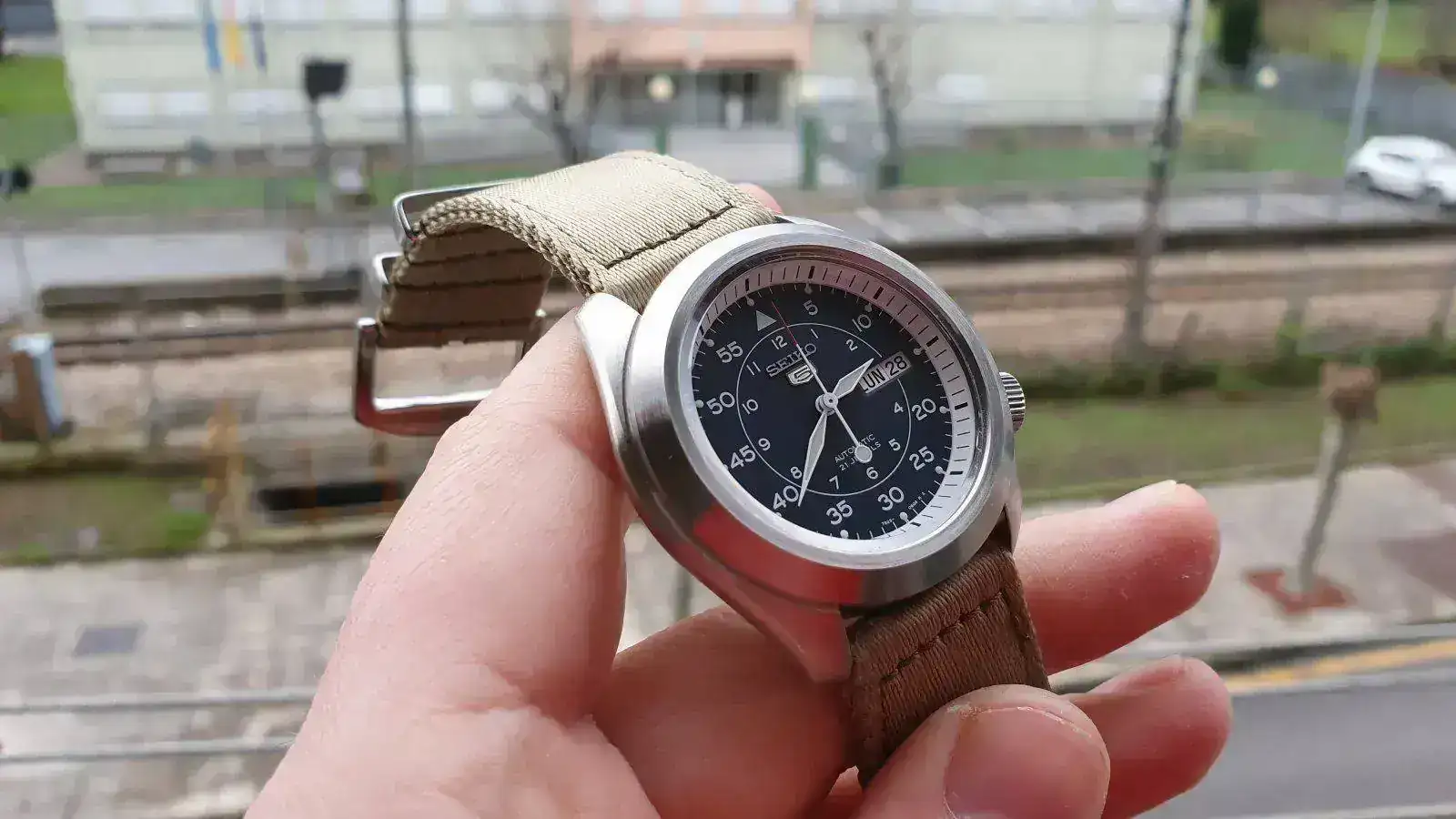

Buenos días a todos/as,
Estoy pensando en comprar un SNZG15K1 para trasplantar mecanismo y dial a la caja de un SKX009:
El dial me gusta bastante y el “day-date” en negro me parece chulísimo (mucho más que en blanco).
Tengo mis dudas con respecto al encaje del dial dentro de la caja del SKX.
Soy consciente de que tendré que cortar las patillas del dial para girarlo y que me permita poner la corona e la 4 en lugar de a la 3 pero lo que me preocupa es el diámetro y como puede quedar con el “chapter ring” original del SKX.
Igual alguien en el foro ha intentado algo parecido y me puede decir de qué mal tengo que morir.
Puede que resulte mucho mas fácil aun hacer el swap con un SNK aunque me gusta mas la opción anterior:
Otra opción es poner un 4R36.
Muchas gracias a todos y disculpad los montajes chapuceros...
Salud.

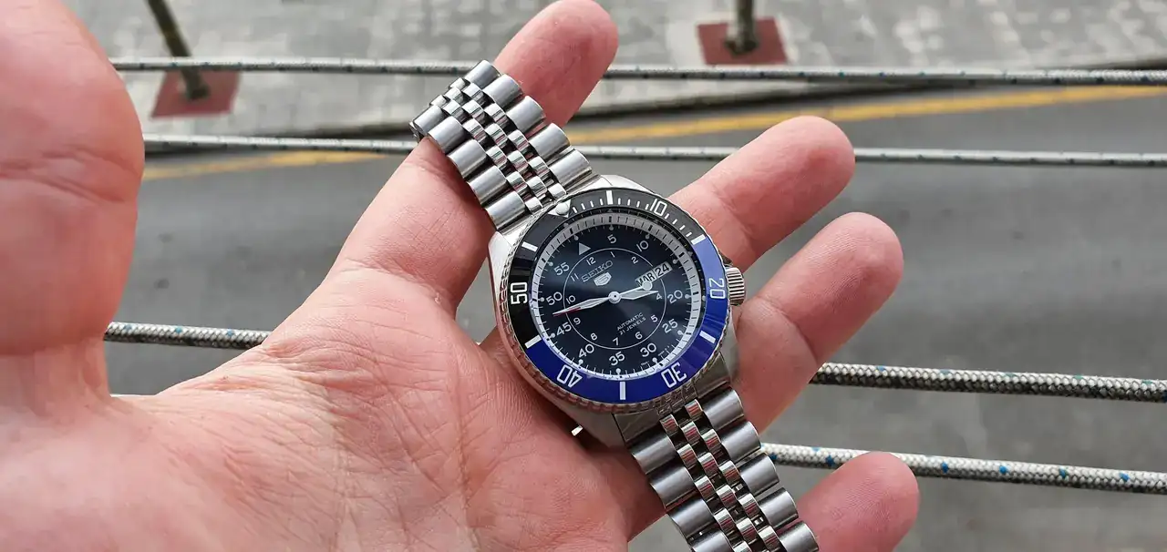

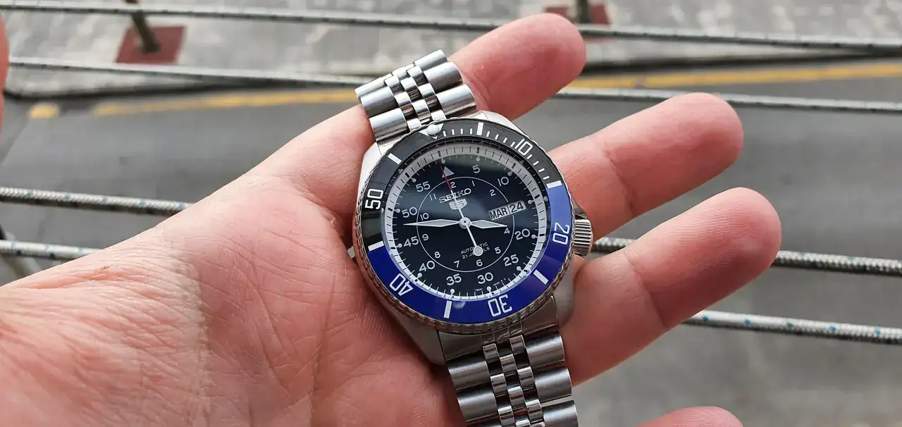

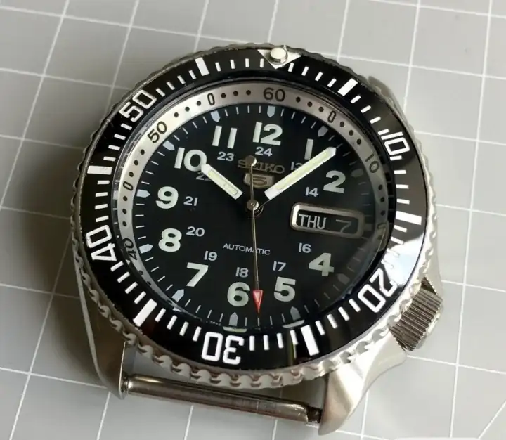

Pero en la red tienes algunas imagenes del resultado también con el dial del snzg ahora que lo veo, te las adjunto.
    29,7 KB · Visitas: 109
    55 KB · Visitas: 98
Reacciones: tachi1979

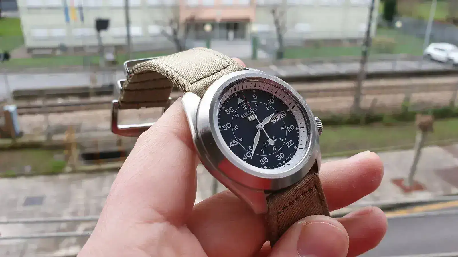

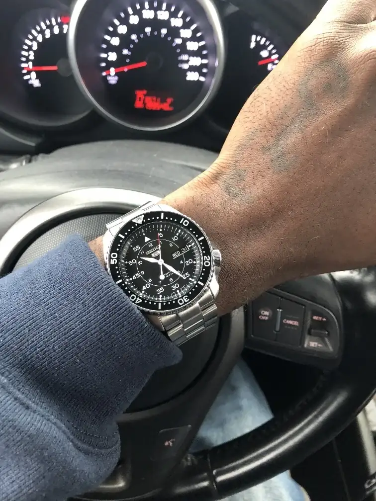

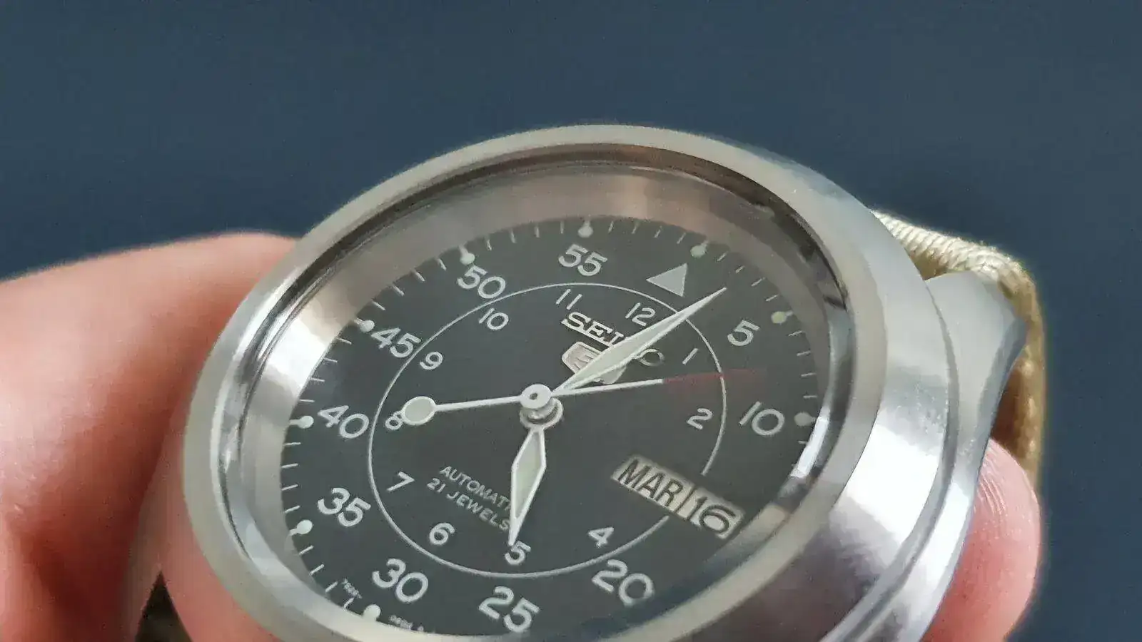

No me convence, pero es que tampoco estoy metido en el mundo de las modificaciones, más que nada porque soy bastante torpe para estas cosas. Pero visto como simple aficionado a los relojes, me gustan más el skx y el snk o el snzg tal y como vienen.
En segunda foto , con el dial skx me encanta , lastima que no lo vendan así !
    48,3 KB · Visitas: 110
    57,9 KB · Visitas: 117
    52 KB · Visitas: 109
    51,5 KB · Visitas: 118
Reacciones: tachi1979, ivanb y SuPo77

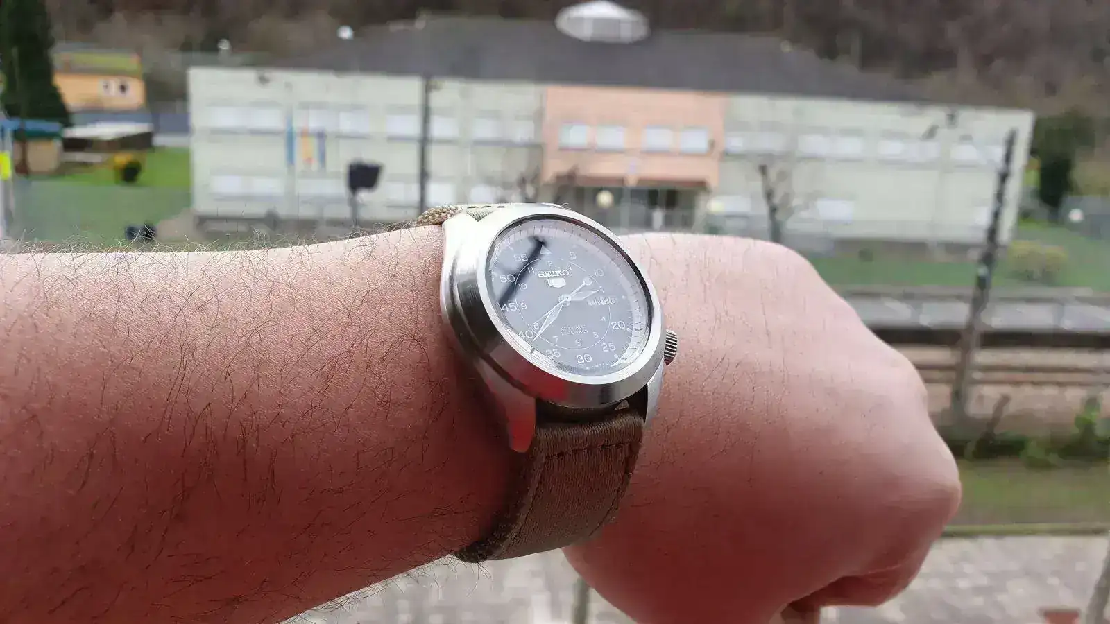

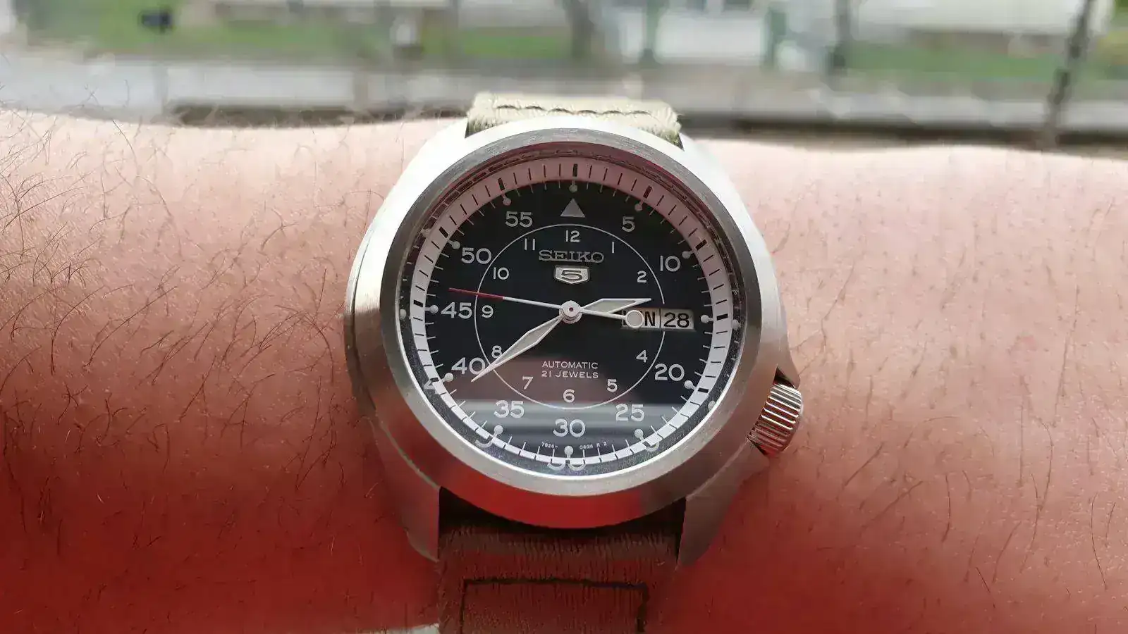

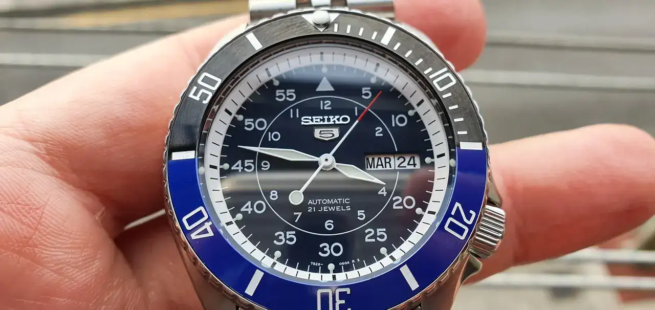

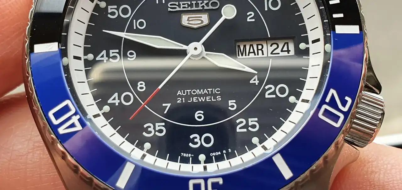

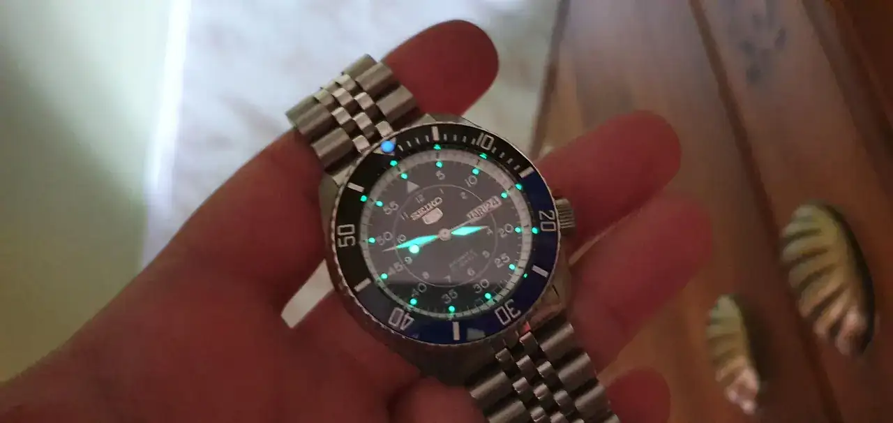

El resultado final.
Reacciones: axial, tachi1979, ivanb y 2 más
Reacciones: Cuetos13
Me gustaría ver este con el chapter ring en negro, pero te han quedado de vicio!!
Muchas gracias! Pensé en ponerlo negro pero al ser el dial de un color azul marino con índices agujas y demás en blanco probé con este, al ver el resultado me convenció y se lo dejé así. Aunque en un futuro no descarto ponerle otro diferente, uno liso sin marcas seguramente, ya veré más adelante jajaja
Siento mucha admiración por el tema de las modificaciones, quizá algún día me atreva. Felicidades por tu trabajo.
Reacciones: tachi1979 y Cuetos13
Muchas gracias compi, es todo cuestión de perder el miedo y ponerse con ello.

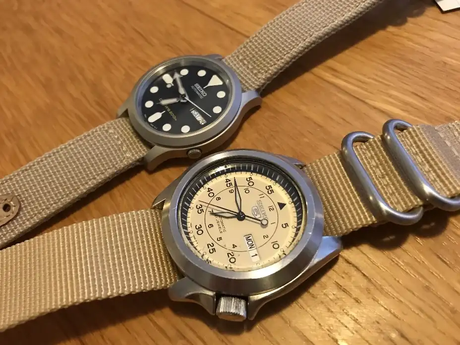

Con chapter ring de acero cepillado, creo que gana respecto al blanco quedando con un aire más pilot.
Reacciones: PDAdict y tachi1979
Gana sin duda
