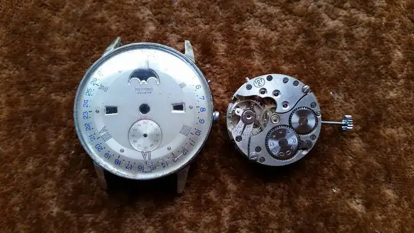

Buenas . Aparecio este tri calendario , es un Aureus Datofix con un calibre Record 107 c , creo ?? Si alguie pudiera dar mas información sobre la marca y el reloj :ok:::ok:: Gracias y un buen finde .

Como el chiste aquel... no conozco, pero me gustaría conocerlo.
No conozco la marca, pero sí el movimiento 107C, que es triple calendario con lunas: dia de la semana y mes en ventanillas; aguja central punteadora para el dia del mes; y lunas...... Nada que ver con la esfera....Algo no encaja ???

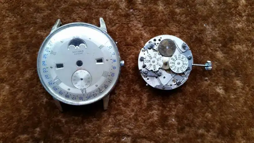

Pues te aseguro que el 107C es como te he comentado.....no en vano tenemos uno a la espera de fornitura que no encuentro o un donante [emoji25] [emoji25] [emoji25] así que es oir algo de ese calibre y saltar todas las alertas.
Te pongo fotos, por si te sirven de ayuda.
Las acabo de tomar, luz no buena....fotos regulares, pero se ve bien.
Si sabes de algún donante o fornitura, avisame por favor.

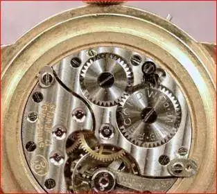

como mínimo el 107 y el 107c comparten la tige.

Por lo general, como ejemplo este Record o los conocidos Movado 470-473-475,
parten de un calibre base, en este caso, el 107.
De modo que el remontuar completo y otras partes deberían ser los mismos.
Hay casos en que la cuerda varía
para compensar la fuerza por las complicaciones adicionales.
Hay un puente atornillado -del lado del cuadrante/dial-
que alberga todos los mecanismos de calendario.
Así es fácil imaginarse que las ruedas que pasan
a través de este puente de calendario y dial,
son más largas que las normales de calibre base,
es decir cañón de minutos, rueda de horas, pivot de segundero,
agregando que el segundero puede tener un caño bastante largo.
A veces, debido a la rotura de pivot del segundeo en estos calibres,
es dificil dar con la rueda de recambio.
Se busca una normal, y se le agrega un segundero de caño muy largo,
o se coloca un caño a tal efecto en la aguja segundera.
Demás está decir que la complicación acá
es justamente la sincronización de fecha, día y mes.
En algunos casos de calendario perpetuo,
(ahora se me viene a la mente el Patek Philippe)
de apariencia exterior similar, posee otros mecanismos agregados
los cuales hacen cambiar los discos para cada mes específicamente a 30, 31,
y el 28 para febrero
e incluso un retén cuadrado que cada 4 años permite el día 29 en este último.
Alvaro

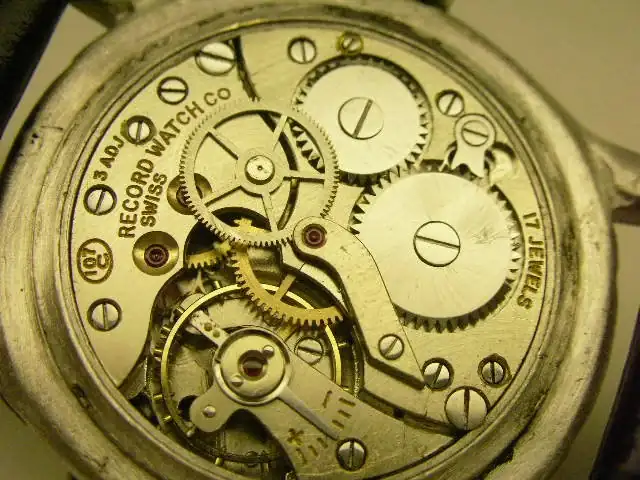

Es verda Alvaro , leí mal . El 107 C no aparece ?
Estoy convencido que SC y CLD
son denominaciones modernas,
para identificar movimientos que estaban estampados de manera semejante.
El C es calendario.
Había con y sin fase lunar.
Había con segundero a las 6 y con segundero central.
Todos marcados como 107C,
de nuevo, me parece que lo que salta a la vista (de diferencia entre ellos, como SC)
hoy en día lo aclaran como para clasificar mejor, como en el caso de los Movado 470.
Un abrazo
Alvaro
Si , es la explicación mas coherente y como dices , C es calendario . Gracias por la paciencia ;-);-);-)Alvaro . Un saludo .
