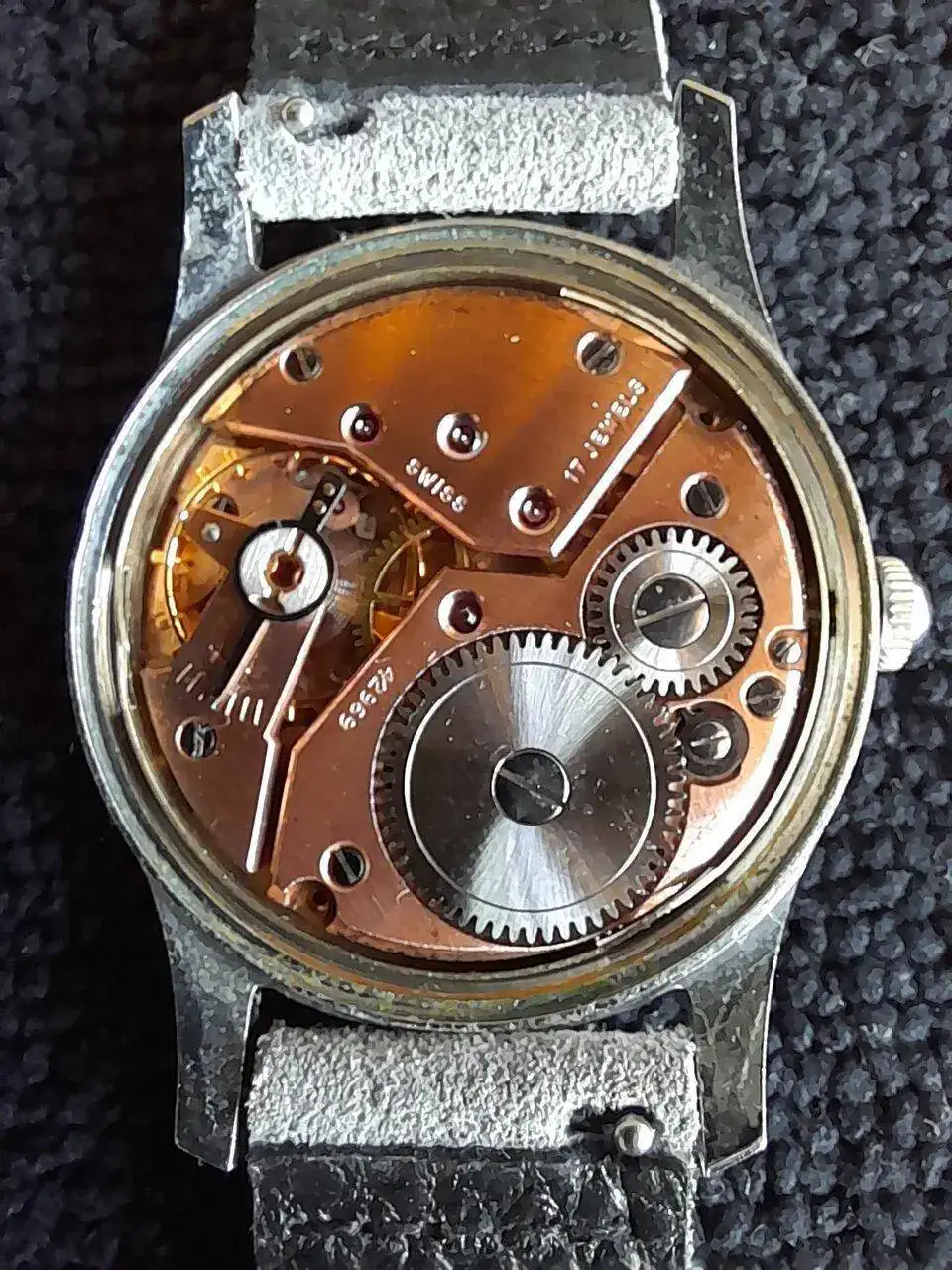

Buenas tardes compañeros.

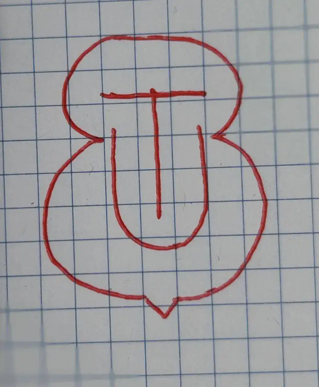

Me gustaría saber qué calibre es el de la foto. Pongo un dibujo de la marca que hay debajo del volante porque no consigo fotografiarla.

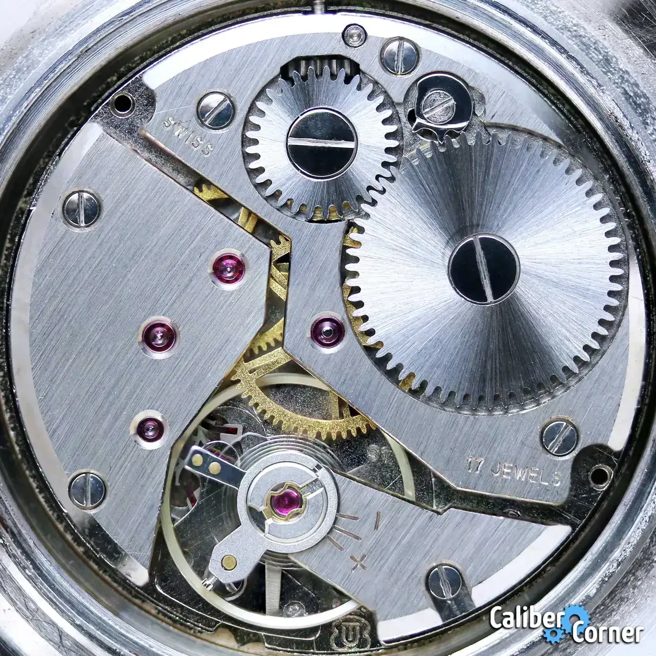

a primer golpe de vista es un Unitas, por la situación del trinquete entre los rodillos es tipo 6325, no el conocido 6497/6498 que hasta llegaron a montar en algún Panerai (escándalo Perezcope).
Afinando un poco más se trata de un 6310 o 6318 a 18.800 A/h, tardío de 17 joyas, c. 1960. A estos calibres les llaman, junto con el AS1130, "Wehrmachtswerk" porque fueron utilizados en relojes militares "Wehrmachtsuhr".
Aquí hay uno de ellos (aunque si el reloj es realmente de los 50s, como dicen, el calibre de 17 joyas no lo es, se le habría cambiado).
Por cierto, en el que muestras se ve la rueda del barrilete fuera de su sitio.
