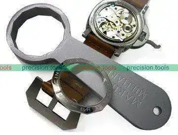

Para no tener que comprar una llave opener, ¿conoceis algún sistema para abrir los MM? ¿la pelota de goma?
a no se que exista una llave económica
Pelota de goma!
Yo el MM que tenemos en casa lo abri con una pelota de goma medio desinflada que pedi por eBay.
De echo he abierto casi todos los relojes con la pelotilla esa. Mano de santo, y sin dejar marcas ni nada.

PUes yo me apañé 2 llaves para los dos calibres normales de los MM.

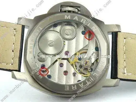

pues el primero que lo abra que ponga una foto del calibre.... lo digo por que me ha traido un amigo un reloj sospechoso para que le abriesemos las tripas y mirar lo que habia dentro.... sin comentarios, caja de 44 mm y calibre de 20 mm, ah!! y GMT
Uploaded with ImageShack.us
