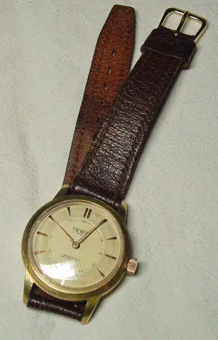

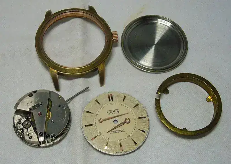

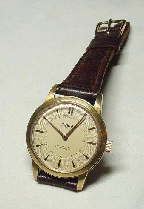

Entre las compras de "chatarra", que hice en el mercadillo del jueves, estaba este reloj que me atrajo por su esfera. No tenía cristal, ni tija-corona, con el eje del volante roto, pero por dentro aparentemente bien conservado. Aún no me explico cómo estando dando vueltas en una cesta con otras muchas cosas y relojes viejos, sin cristal, no se rompieron ni siquiera se doblaron las agujas. Yo no las he tocado para limpiarlas por miedo, ni más ni menos. En el proceso de montaje también he comprobado que la espiga del segundero también esta rota pero no voy a buscar una rueda porque ni tengo esperanza de encontrarla ni me atrevo a desmontarlo otra vez: no conviene tentar al diablo.
Su marca Fero, su movimiento EB(Ebauches Bettlach) 1443 que, sin ser un entendido en relojes, he comprobado de menos calidad que los dos AS que he desmontado antes. El eje del volante me lo ha suministrado y montado un buen amigo relojero. Angel Ruiz, en calle Amor de Dios.
Así estaba y así está, con correa también vintage, como corresponde.

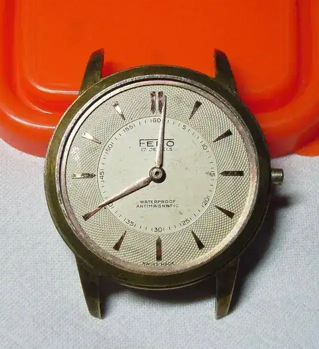

Bueno, pues no puedo poner la foto de como estaba porque no me deja subir esa foto y no sé por qué. La podéis ver en "Taller de relojería", post "Tija para un Fero".

Hola. Que suerte que hayas encontrado ésta pieza con agujas completas a pesar de no tener cristal. Y parece que la esfera está sin rayaduras, conservando el texturizado impecable. A pesar de no poder ver más fotos que las dos primeras (no sé si es algo de mi computadora), te ha quedado muy bien! Es de ésos hallazgos que requieren trabajo y paciencia y al final tienes un buen resultado.
