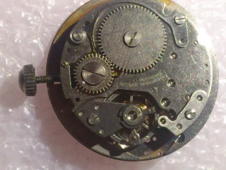

MILITAR 5.webpMILITAR 4.webpAqui van las foticos de las tripas
¡Pero si le falta el áncora y el escape!.... está claro que la agujas tienen que girar como locas, pues les falta el órgano de control.
Lamento ser tan brusco, pero como no encuentres esas piezas, el reloj solo te servirá de pisapapeles, y me temo que es muy muy dificil conseguir esas fornituras. De todas formas y si te sirve de consuelo, ese es un reloj muy normalito, asi que salvo que tenga un gran valor sentimental, no merece la pena gastarse el dinero en repararlo.

Aparte de como bien a dicho.nuestro.compañero le falta el ancona y el escape..., el volante esta echo polvo.. si te das cuenta no esta horizontal.. tiene una inclinacion estraña.. muy posiblemente eje roto si no.mas la.espiral tambien tocada.. sinceramente.. como bien te han dicho.. en el estado actual es chatarra y bastante dificil de arreglar para un poco experimentado como yo por ejemplo.

Tengo una noticia buena y una mala. La buena es que ya sabemos lo que le pasa a tu reloj. La mala es que le falta, al menos, el áncora que en este caso es de clavijas. Esa es la razón por la que las agujas giraban a gran velocidad ya que el reloj carece del efecto regulador de la marcha que consiguen el conjunto áncora-balance. Sin este complemento fundamental, el reloj se comporta como un juguete de cuerda y esta se agota de forma casi inmediata.
Por otro lado, parece que el volante tampoco está muy equilibrado.
El calibre parece un BFG 866 o similar que posiblemente podrías conseguir en ebay si tienes interés en recuperar el reloj.

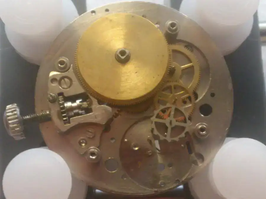

Hace poco he desmontado un reloj similar y creo que, por su simplicidad, es muy adecuado para iniciarse en estas tareas.
Puedes optar por cambiar el calibre completo siempre que las patas de la esfera coincidan con el sitio adecuado en cuyo caso sería una operación relativamente fácil.
También puedes optar por desmontar el calibre y reponer las partes faltantes.

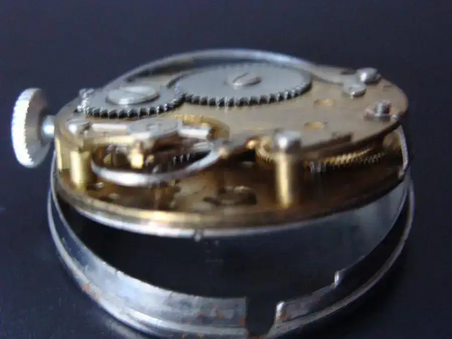

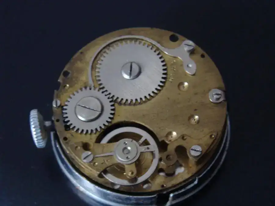

Este sería un calibre muy similar al de tu reloj.
Desmontando volante, áncora con su puente y puente de rodaje.
A continuación el tren de rodaje

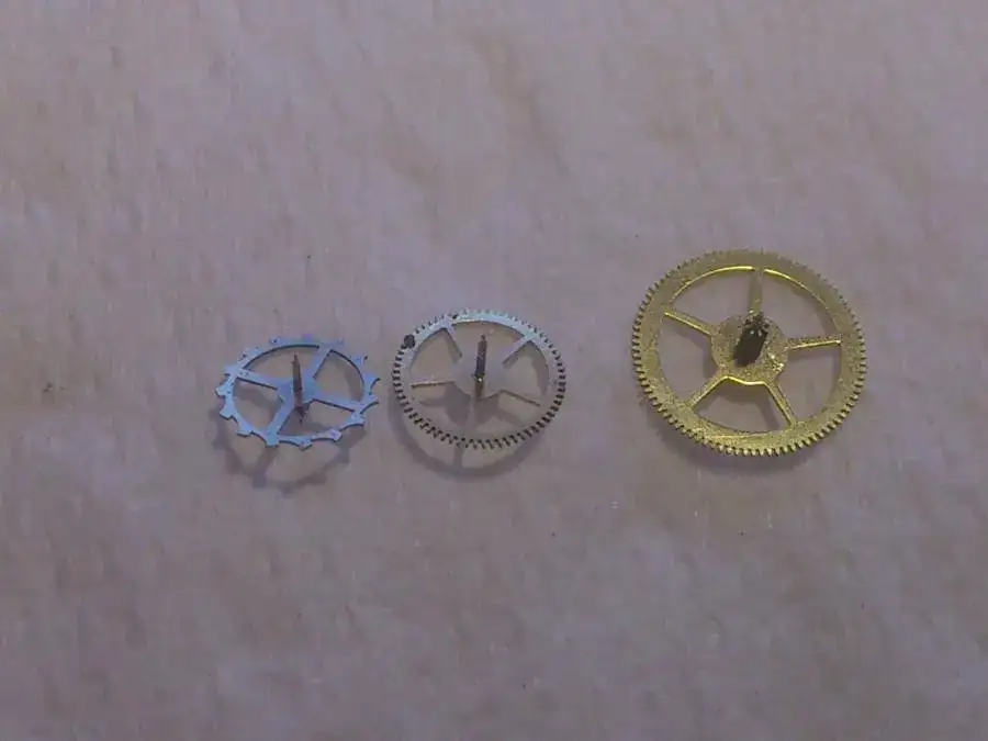

Esta es la pieza que falta.
Es más fácil de lo que parece. Lo único importante es ir haciendo fotos de cada uno de los pasos para recordar la posición exacta de las diferentes piezas
