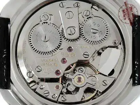

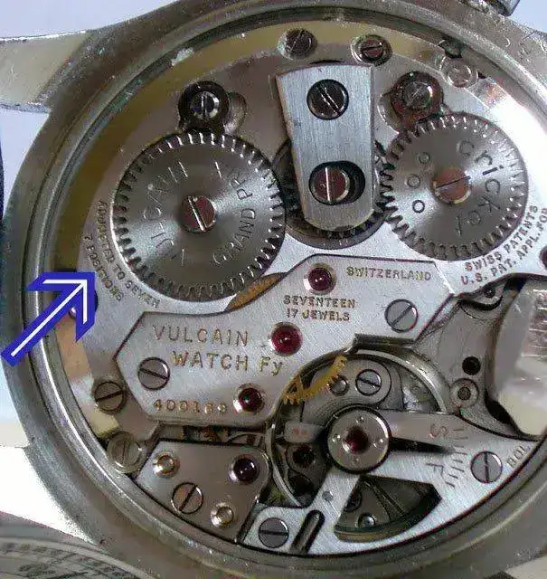

Gracias por vuestras respuestas, chicos. Ya me imagino que cada mestrillo tendra su librillo, y entiendo que es muy amplio el abanico de posibilidades, solo queria saber lo que normalmente se suele hacer para tales menesteres, si es que se sabe, claro, porque habia visto dos calibres vulcain que a mis ojos de novato son muy parecidos, y queria saber donde radicaba la diferencia para tales ajustes, no se si me explico. En el de la segunda foto pone unadjusted
Tengo entendido que la leyenda "unajusted" responde temas economicos, porque se pagaba menos impuestos.
