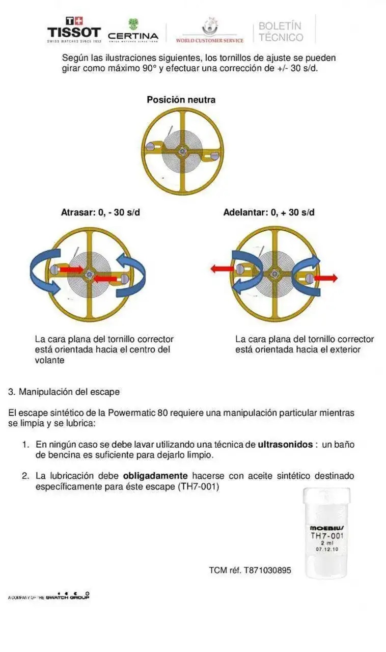

Si ya se ha hablado sobre esto mis mas sinceras disculpas...el tema .En muchas ocasiones se dice que los powermatic 80 no pueden ser regulados por un relojero porque vienen de fábrica ajustados por laser .Hay también muchos comentarios de que no pueden ser reparados y si los envías al servicio técnico oficial cambian el calibre entero y punto .Desde mis pocos conocimientos los powermatic 80 parecen llevar un volante de oscilación libre que se ajusta mediante un tornillo superior en vez de los tornillos excéntricos como los Rolex y demás , por lo tanto debería de poder ser regulado , otra cosa es si este método te lleva media vida sin el laser .Por otro lado y dejando aparte los tissot con su áncora de composite el resto de los movimientos son eta 2824 con espiral de Nivacrom , bajados de frecuencia y con el sistema de regulación distinto .En resumen , en vuestra experiencia se pueden ajustar y reparar estos movimientos ? estoy equivocado en lo que pienso que son y como funcionan ? muchas gracias !

Lo que dices, coincide con lo que he visto.
Son más difíciles de ajustar, pero vi por el foro (ahora no lo encuentro) instrucciones técnicas para realizar el ajuste. Si buscas powermatic 80 en el buscador encontrarás infinidad de información y opiniones de todo tipo.
Lo del escape así, es, en las versión "baja" es de plástico mientras que en la alta es de Nivachrom y además espiral de silicio.

No te has equivocado en nada

Buenas noches, lo q dices no es cierto, no tienen raqueta de ajuste, pero si una compensación en la llanta , pero hace falta disponer del util para hacerlo bien.
Los q están ajustados por láser son los Swatch

Creo que estas son las instrucciones:
Reacciones: TAPIANORTE, luismiguel y galunco
Es parecido al sistema de rolex
