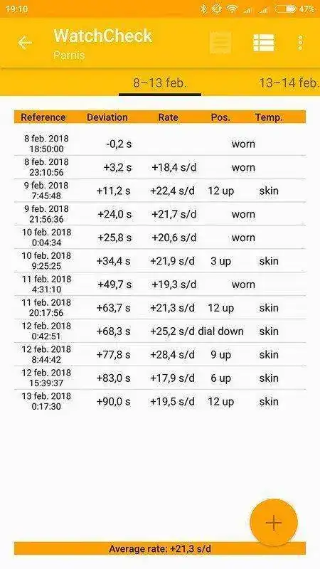

Este Parnis me llegó con un desajuste de más de +21seg/día, demasiado comparado con mis otros dos relojes automáticos pero comprensible por el valor que tiene. En esta captura muestro los resultados que me daba la app WatchCheck.

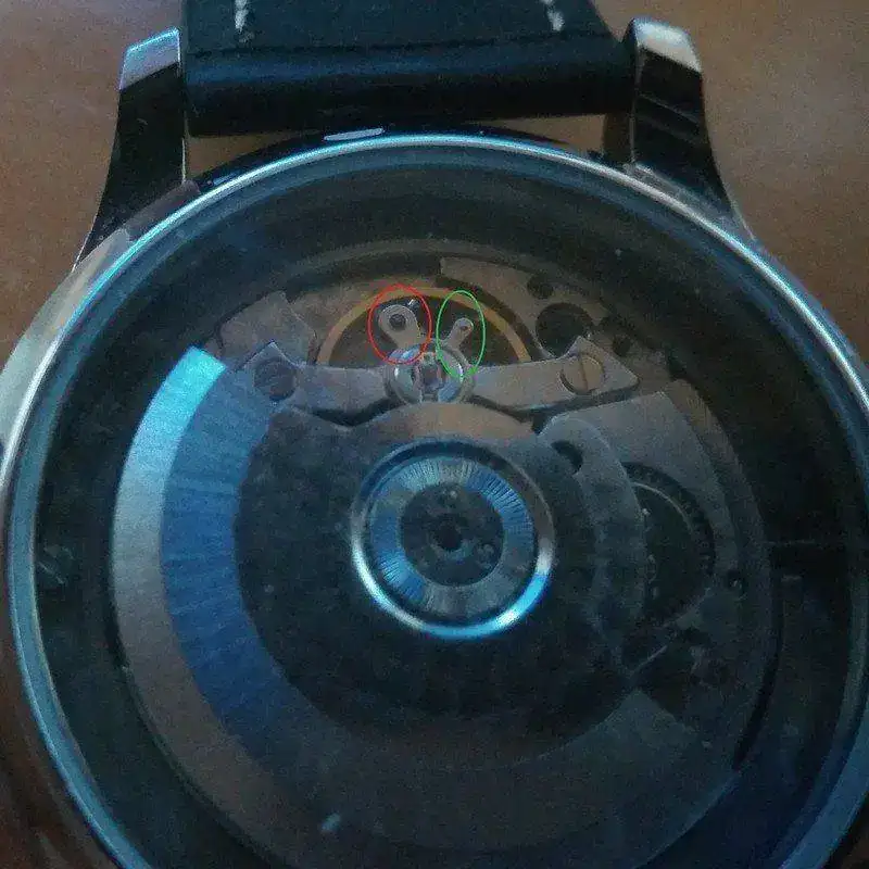

Tras observar esto, empecé a ver tutoriales y leer muchos post de este y otros foros, y finalmente me decidí a abrirlo. Con la ayuda de un palillo de madera, con mucho pulso y paciencia, moví la raqueta (círculo verde) evitando tocar la espiral y la otra palanca o punto fijo (círculo rojo).

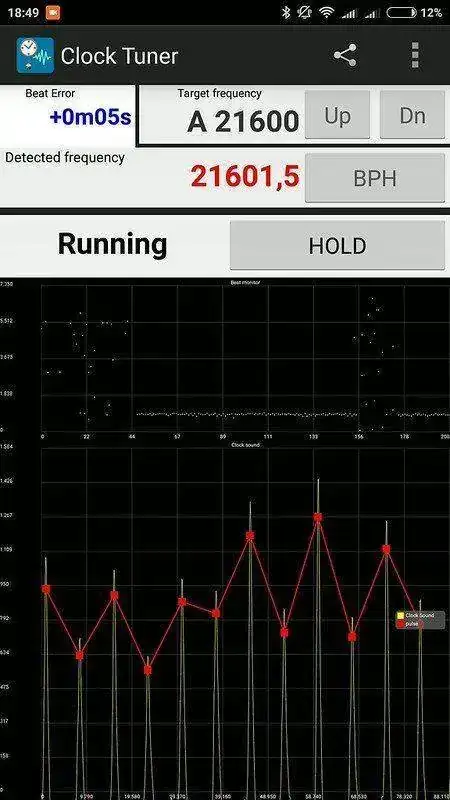

Con la ayuda de la app Clock Tuner en una zona de mucho silencio, comprobé la frecuencia del reloj poniendo el micrófono del móvil cerca del reloj. He leído que a algunos les funciona mejor el micrófono de auriculares, pero en mi caso el micrófono del móvil me iba mucho mejor. No obstante, no había completo silencio en casa y la app me daba a veces resultados algo dispares, y me costó tres o cuatro intentos encontrar un buen ajuste.

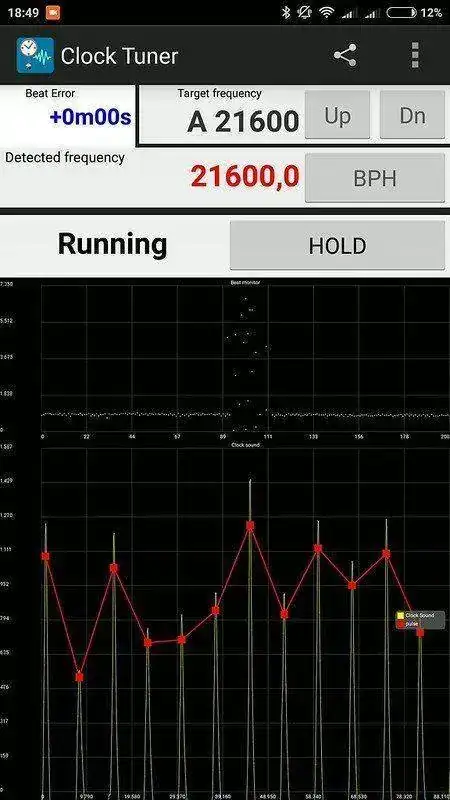

Lo que hacía era ajustar la raqueta en una posición donde la app me diese resultados muy próximos a 21.600, ponerle la tapa y con ayuda de la app WatchCheck comprobar el desajuste durante una hora (es mejor esperar bastante más). Conseguí ajustes de +11seg/día y -9seg/día, pero ya puestos... intenté ajustarlo un poco más. Finalmente conseguí aparentemente un ajuste bastante decente y cerré el reloj, hasta ahora. Estos son los resultados que me dio Clock Tuner.

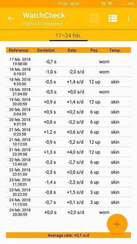

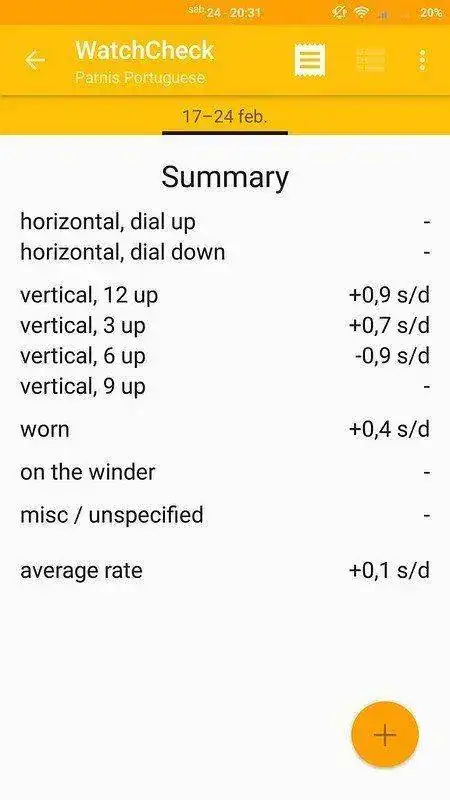

Y aquí los resultados que me están dando en la otra app, ojalá siga así de ajustado mucho tiempo.

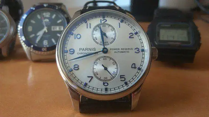

Para terminar, una foto del susodicho:
