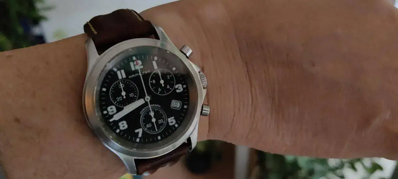

A ver si me podéis orientar. Tengo este Hamilton de cuarzo con un mecanismos 3832 con el que no consigo poner la fecha sin tener que dar doscientas vueltas a las manecillas.
En la primera posición de la corona central se nueve solo la aguja horaria y la del minutero queda fija.
En la segunda posición de la corona central se mueven sincronizadamente las dos manecillas de minutos y horas.
Y con la corona en la posición uno y dos y los botones se mueven y centran las manecillas del crono grafo.
Lo que no consigo es poner el fechador en su día de un modo breve y fácil como si ocurre en muchos otros relojes.
¿Qué me estoy perdiendo?
En ese calibre no se, pero yo tengo un Fossil de cuarzo que se cambia la fecha moviendo sólo la aguja horaria, como describes, en la posición uno. Lo que ocurre es que por cada vuelta, más o menos, de corona, se pasan doce horas. Así que no es tedioso en absoluto.
