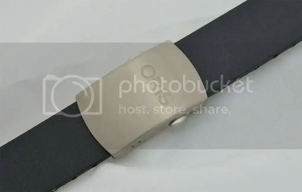

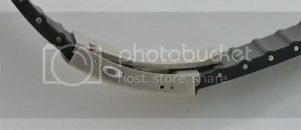

Tengo el mismo problema y he de decir con sinceridad que eso es un fallo de diseño, no se puede pedir que quites la extensión para poder regular la correa.
Me da la impresión de que este cierre es bastante flojo en lineas generales, tiene muchas holguras que me han permitido incluso cerrarlo sin estar correctamente encajado, es decir montado atravesado un par de milímetros.
Además una vez cerrado se ha abierto sin tener que usar los pulsadores, estos sobresalen varios mm del cierre cuando sólo es necesario 1/2mm para el enganche de tal modo que el cierre se produce al final del muelle cuando éste pierde fuerza.
Este fallo de diseño esta solucionado con los nuevos broches para los cauchos que Oris esta sirviendo desde hace unos días.
Por el momento solo esta disponible el modelo en Titanio.
Aquí tenéis unas fotos:
