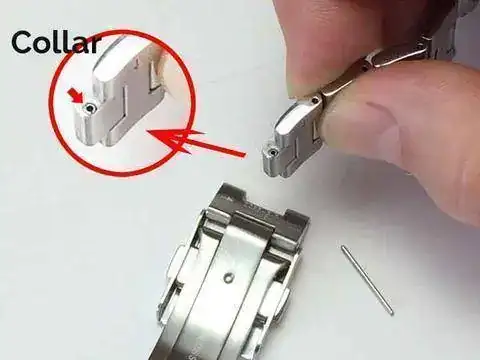

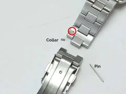

Pongo dos fotos de sacadas de internet. Y a ti Oscar agradecerte públicamente tu ayuda desinteresada cuando te he consultado algo de forma privada. Muchas gracias.

En en link que ha puesto viene muy bien explicado:
Ver el archivos adjunto 425257
Ver el archivos adjunto 425258

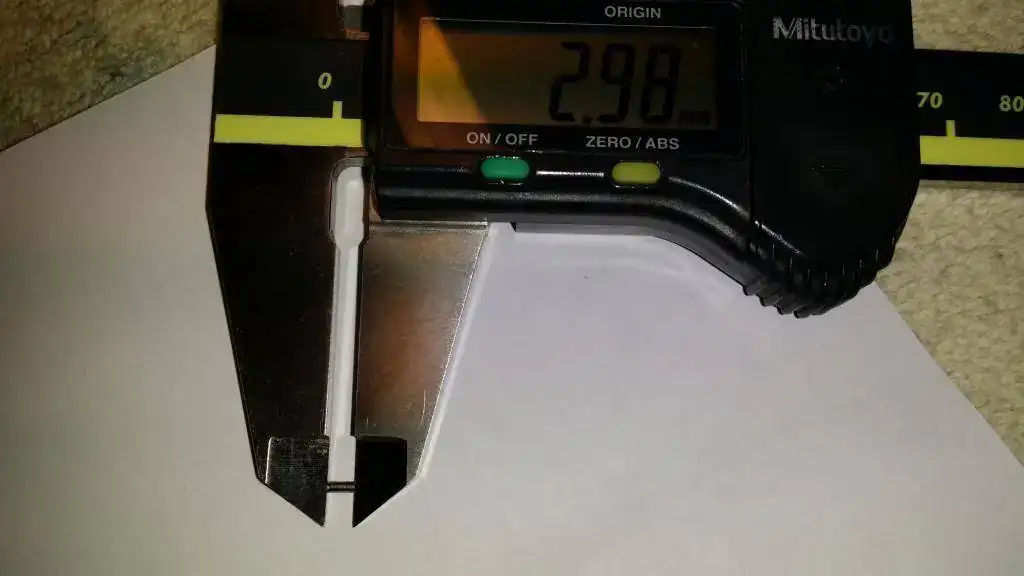

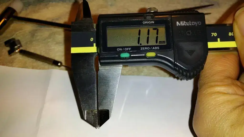

Pero a ver ... las cosas no son tan faciles ... te lo tienes que currar un poquito más compi ...
Desmonta de nuevo con cuidado uno y pon por lo menos la medida de largo ... Los que yo tengo son de 3 mm y no todos son iguales.
Todos guardamos los eslabones sobrantes, para en caso de venta o para que sirvan como donantes en caso de desgaste o rotura. En ese caso especial cada eslabón lleva un solo casquillo (otros llevan dos pero más cortos) y si te faltan tres, eso quiere decir que son tres eslabones, por lo que no son lentejas ...
Tienes todas la razón las medidas de los casquillos son:
