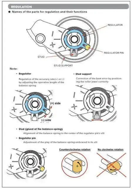

Tras una ligera caída de mi Seiko 5 Sports 2019 el reloj ha pasado a ser demasiado impreciso (antes según una app -10 segundos de media al día, aunque supongo que serían más, y ahora varios minutos).
Estoy pensando en abrir la tapa trasera y ajustar el movimiento con la pestaña que tiene el mecanismo sobre el volante según he leído en internet. La cosa es que nunca he reparado un reloj y a pesar de tener algunas herramientas ya compradas siento una mezcla de ilusión y miedo por romper algo.

Gracias por el esquema shur, me lo pensaré durante un par de días a ver si lo reparo por mi cuenta o lo llevo al relojero (en este caso sería el servicio técnico oficial de seiko).
Por preguntar, ¿Tienes idea del precio aproximado que puede costar el ajuste? Esa sería la variable principal para decidir si llevarlo o repararlo yo.
También tuve un problema similar, y en teoría es sencillo :pardon: , si ves la ilustración que ha puesto el compañero. Yo practique con uno que estaba desahuciado, lo hice con lupa de relojero, pero mi pulso tenía un poco de baile de San Vito, y dañe la espiral::cry::. Por eso te recomendaría que vayas a un relojero:yes:. Va a tardar en hacerlo un milisegundo::bye::.
