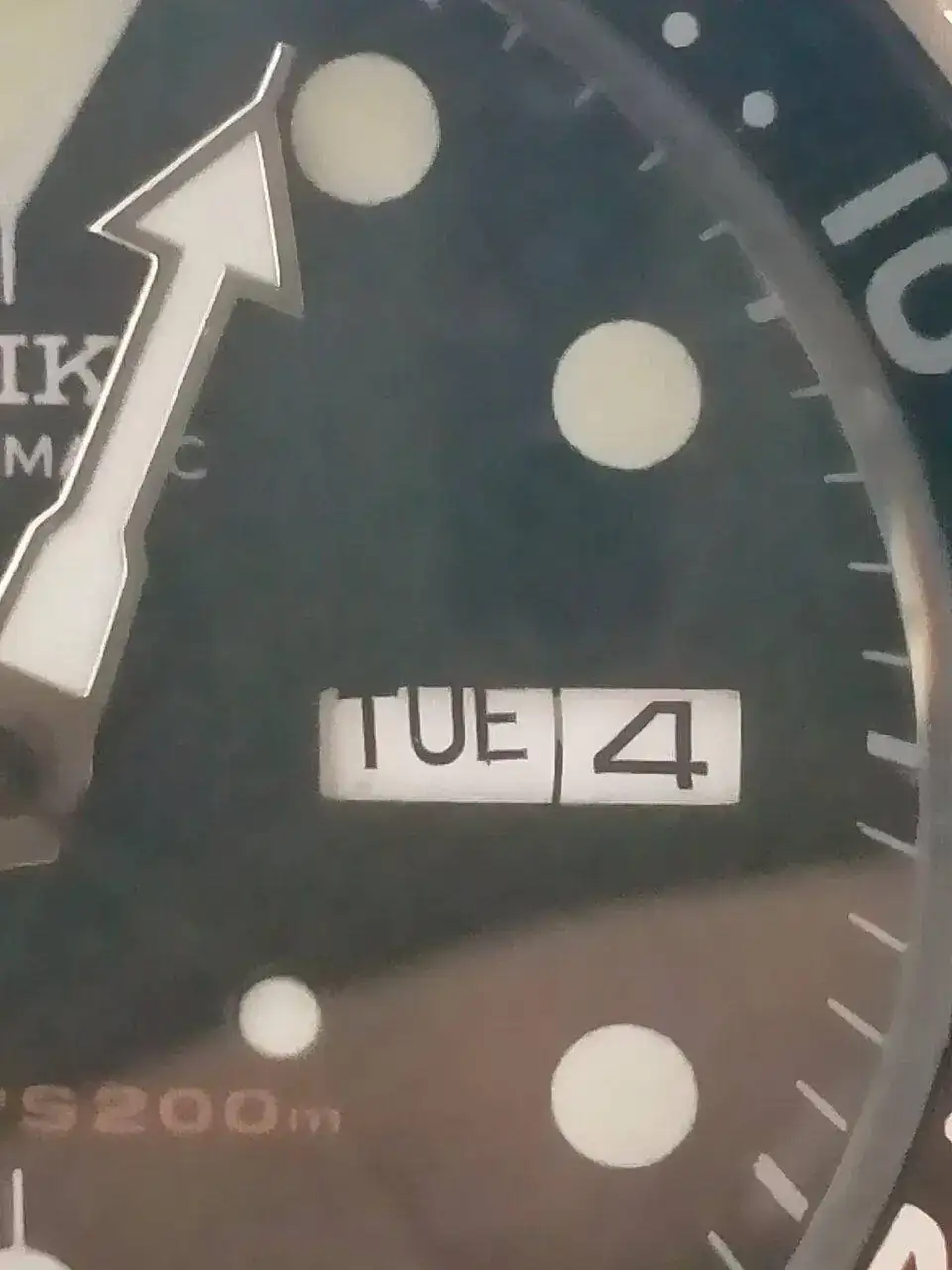

Me he fijado que quedan desalineados los calendarios de día de la semana con el día del mes en mi Seiko skx.
La posición de la corona es a las cuatro.
¿ Es complicado ajustarlos?
¿ Sabeis de algún tutorial o video?
Foto del lio :

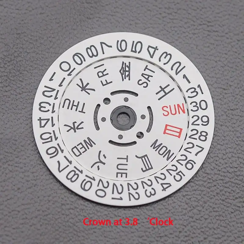

Eso pasa cuando se emplea un movimiento que tiene los días de la semana para la cuando la corona esta en la posición de las 3 en punto en lugar de tener la corona en las 3,8.
En tal caso lo que debes hacer es cambiar la rueda donde muestra los días de la semana para la corona en la posición de 3,8 (existen tambien para posición de la corona en 4,1, pero es para cajas de movimientos anteriores al Seiko 7009).
Necesitas desmontar las manecillas y la esfera para poder hacer el cambio.
Para encontrar el recambio te recomiendo Aliexpress y buscar "nh36 3.8".
Reacciones: Monsignore y eryerba
