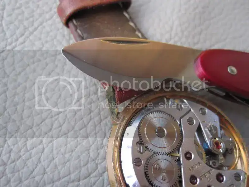

Respecto a lo de abrir el reloj, el fondo no es roscado, va a presión. Para abrirlo necesitas un utensilio adecuado para ello, como una navaja.
Por ejemplo:
¡Saludos!
