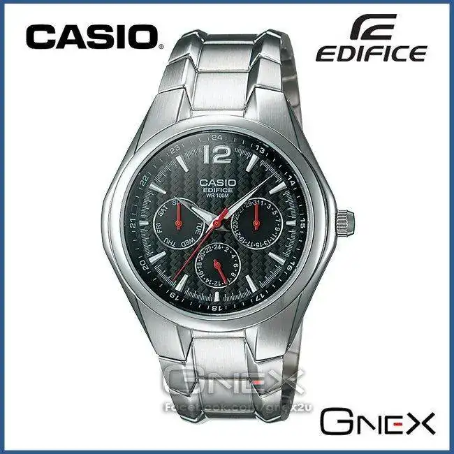

Buenas tardes, soy de Argentina y acabo de comprarme un Casio Edifice EF-309 y necesito que me ayuden.
Mi reloj marca ademas de la fecha y las 24hs, los "días de la semana", mi consulta sobre esto ultimo es para quienes tienen el reloj o un modelo similar, a que hora les cambian los días de la semana?, ni bien cruza las 24hs como la fecha o después?
En mi caso cambia 02:50am y no logro ajustarlo para que lo haga a las 24hs.
No se si es un error de mi reloj o que no se como configurarlo.
Desde ya gracias.
Dejo foto de mi reloj.
casio-ef-309d-1av-edifice-multi-hand-watch-3dial-day-date-24h-wr100m-realtime-1307-06-realtim...webp
Hola.
Bonito Edifice.Te dejo las instrucciones,a ver si se aclaran tus dudas.Si aún así continuan siempre queda la posibilidad de sacar las agujas minutera y horaria y,ajustar con la corona las subesferas hasta que cambien al día siguiente,entonces colocas las agujas minutera y horaria en las 00h.
Saludos y bienvenido.....
