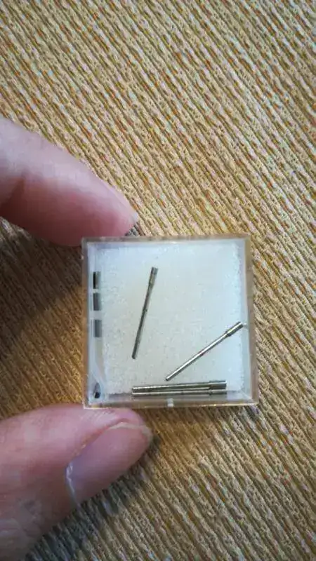

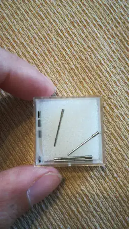

Ya he conseguido quitar los pasadores y los pequeños cilindros, sin perder ninguno, pero no consigo colocarlos, seguiré intentando
El pasador macho debe penetrar al casquillo hembra. Usa el tope o apoyo adecuado.
Pon alguna foto del proceso, a ver si podemos ayudarte. Pero como salieron, deberían entrar en dirección contraria.
Solucionado, el problema era que al quitar los pasadores con el punzón, la punta del punzón se introdujo en los casquillos, lo que hizo que la apertura de éstos fuese mayor, por lo que no ejercían apriete, los he cerrado un poco con un pequeño alicates y solucionado.
