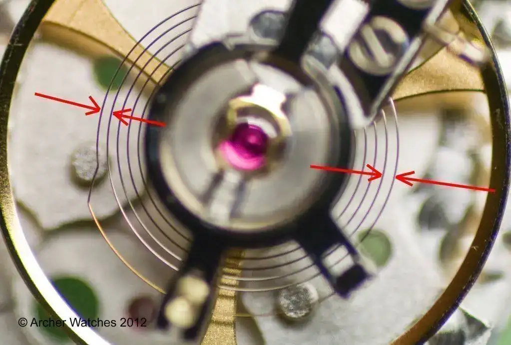

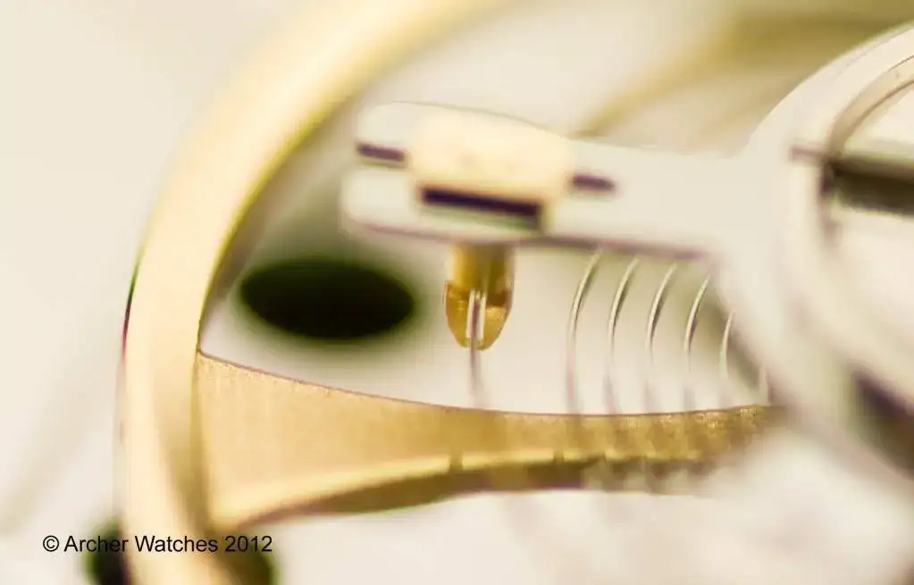

No sé si me voy a saber explicar... Este movimiento tiene un sistema de regulación muy similar al etachrom y, según la foto que muestras, los pernos de la raqueta están atrapando literalmente el espiral. Esto hace que al mover la raqueta te lleves el espiral detrás y varíe mucho la marcha.
Primero tendrías que hacerte con una herramienta como esta con las medidas para seiko:
Luego debes liberar el espiral poniendo los pernos en paralelo.
A continuación desplazas la raqueta lo que creas conveniente y luego vuelves a girar el sistema para que los pernos vuelvan a tocar el espiral y se consiga la oscilación a partir de ahí.

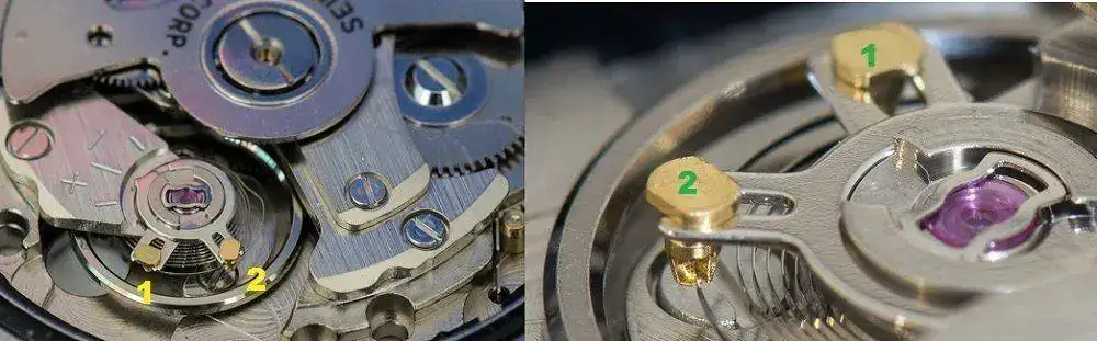

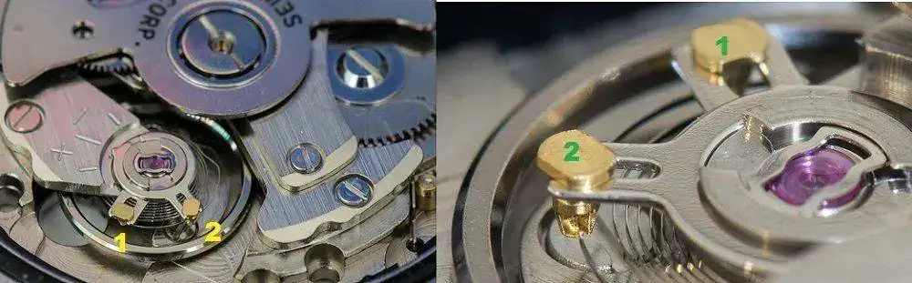

podrías decir cual es cada una? (1 y 2)
La 1 corrige en beat error( no tocar) es la que agarra el final de la espira si te fijas bien y la 2 corrige los segundos, esta raqueta tensa o afloja ese lado de la espira acelerando o atransando sus oscilaciones.
Ten cuidado no golpear con el útil que uses la espira ese movimiento que es el mismo o muy parecido que el NH38A tiene una espira muy sensible y se tuerce con nada.
El problema de este tipo de regulador aparece cuando los pernos de la raqueta (2) están muy girados en diagonal y, en vez de tocar levemente el espiral, lo sujetan. Si están bien ajustados, al mover la raqueta, estos resbalarían sobre el espiral y cumplirían bien su función. Si están demasiado oblicuos, cuando actuamos sobre la raqueta, nos llevamos detrás toda la espira y un pequeño toque afecta mucho más la precisión.

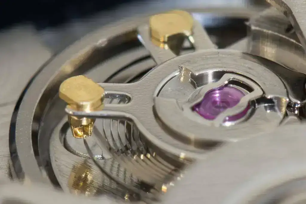

No, no, justo lo contrario. Si el espiral estuviera algo forzado en un sentido u otro, lo que haría es recolocarse en su posición correcta. A partir de ahí, volveríamos a girar un poco el dispositivo hasta que los pernos tocaran cuanto apenas el espiral.
