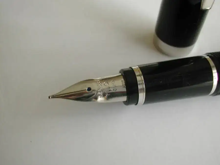

Hoy estoy particularmente contento porque por fin ya puedo presentar en la Namiki Falcon.
Como ya sabéis me ha dado alǵun que otro quebradero de cabeza, pero ya está en plena forma y ha llegado el momento de presentarla:
Como se puede ver ya funciona de manera bastante aceptable (aún admite algo más de mejora :D) pero para escribir con ella ya tiene el flujo necesario, siempre y cuando no sea una escritura demasiado rápida. El aumento del canal ha llevado su tiempo, pero el resultado merece la pena. El truco está en aumentar el canal sólo un poco en la parte trasera, mucho en la media (justo hasta el agujero de respiración) y casi nada en la punta.

Ahora sí. ¡Enhorabuena! ¿Como supiste que parte ampliarla más o menos?

pues 1/3 de intuición, 1/3 de desmontar los alimentadores Sailor y 1/3 de atenta observación de la Waterman 52V en acción :D
A continuación os pongo unas fotos de la misma:

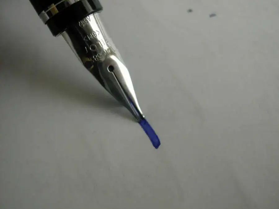

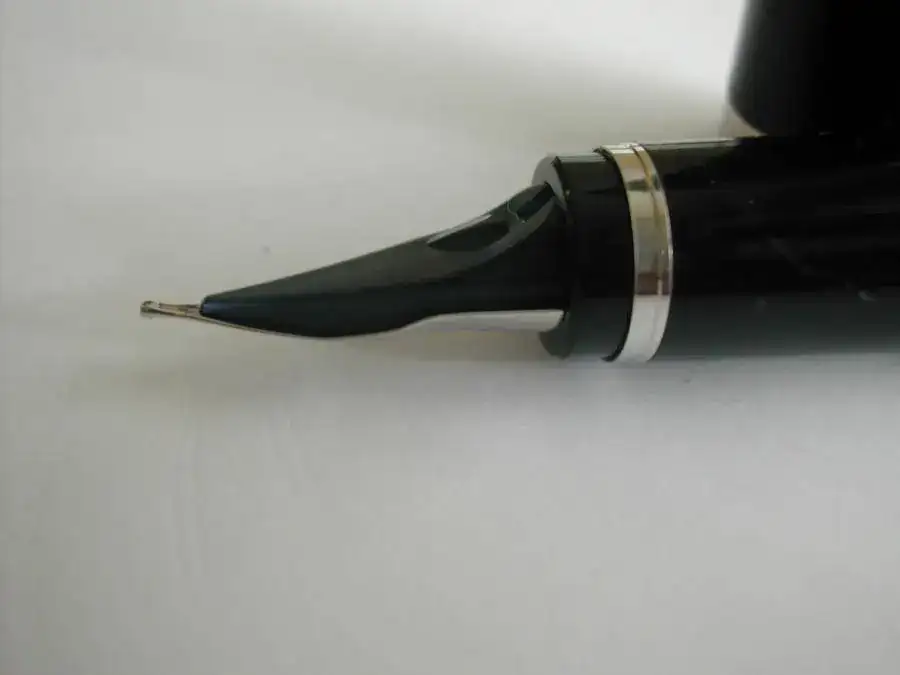

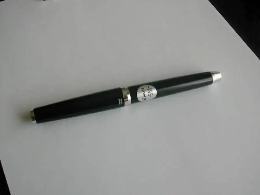

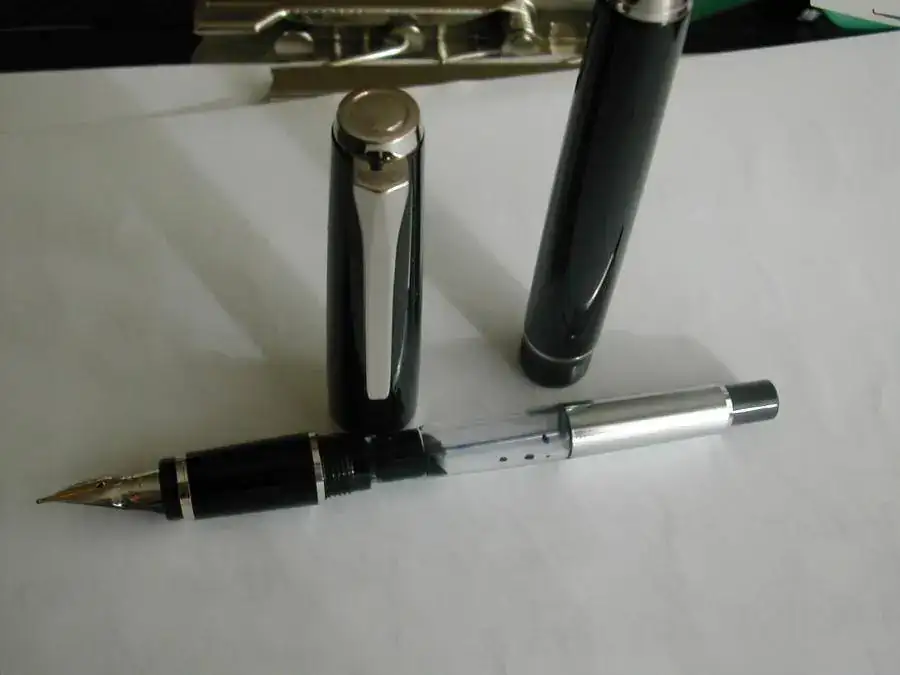

Ver el archivos adjunto 129487Ver el archivos adjunto 129488Ver el archivos adjunto 129489Ver el archivos adjunto 129490
