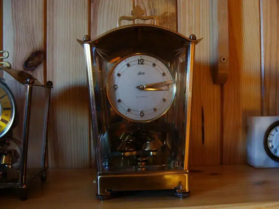

Despues de una buena limpieza tanto a la maquinaria como a su caja, dándole a la lana de acero, quedó así.

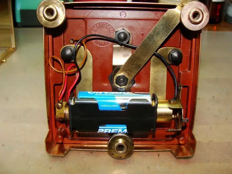

Pero lo más interesante de este reloj es su maquinaria. Va alimentada con 3 voltios que antiguamente se conseguía con una pila
que hoy en día ya no se fabrica. Yo le puse en su lugar un portabatería de 2 elementos tipo AA y poniendo un calzo se consigue
que dede pillado en el lugar original.

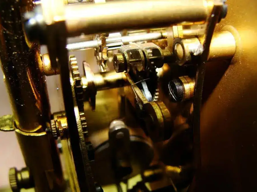

Aqui en el centro de la foto vemos el balancín con su muelle espiral a la izquierda,

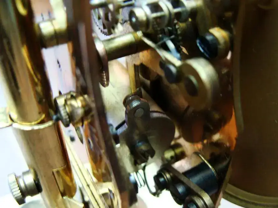

en la foto siguiente vemos el electroimán con sus contactos,
en esta otra foto otro detalle desde el lado izquierdo. Lleva otra espiral que sirve para contrarrestar la fuerza y así poder ajustar el giro del péndulo

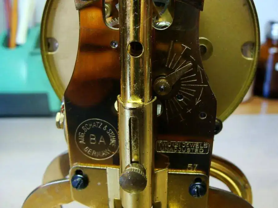

y la pletina trasera, donde vemos una correción que nos sirve para ajustar la amplitud o grados de giro del péndulo giratorio.
Observamos la fecha de fabricación Julio del 57,
