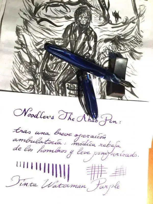

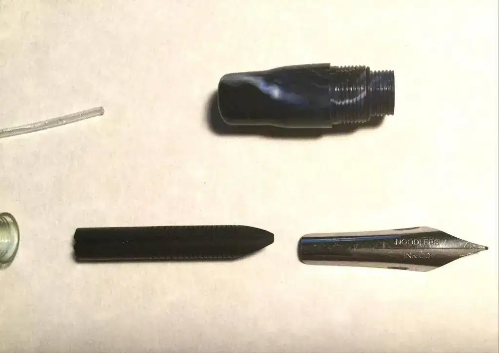

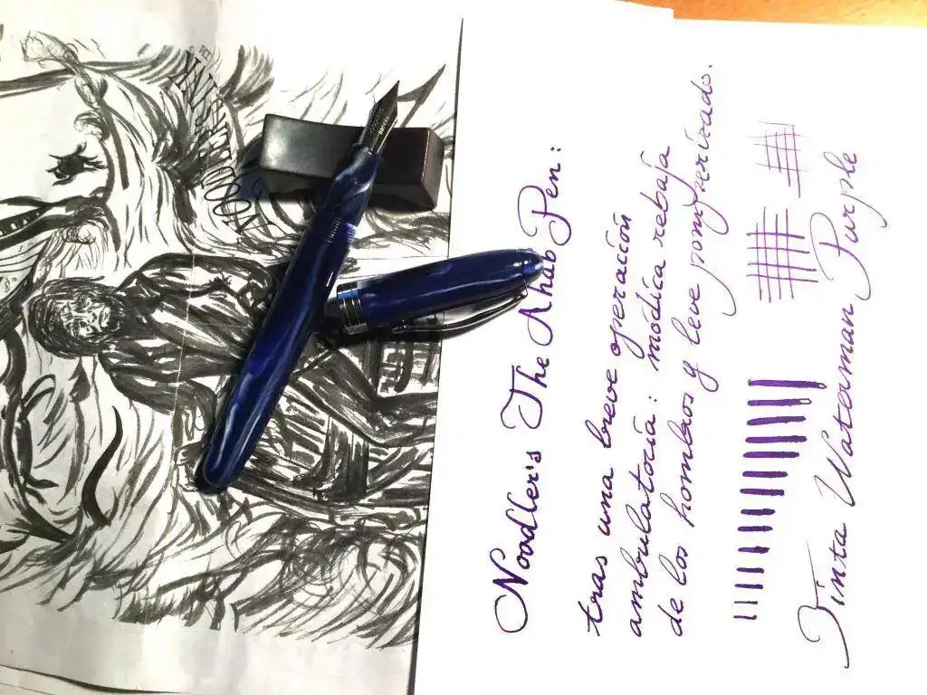

Hola, por un puñado de dólares, 22 más 8 de envío, y con un poco de valor para usar el dremel se puede conseguir una pluma flex. La idea la saqué de un hilo de FPN.

Esa en concreto tiene un color muy bonito. ¿con la rebaja de hombros hay que apretar menos ese plumín? ¿de olor cómo anda?

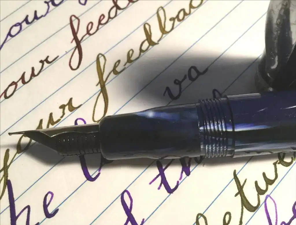

El celuloide es muy chulo de color y tacto, y no le noto olor, aunque mi chica dice que estoy bendecido por la falta de olfato. Y desde luego que hay que apretar menos, al principio me dolían los dedos. El tamaño me parece ideal, es bastante contundente y creo que el alimentador es de ebonita, al menos no parece un platicazo chinote.

El alimentador es de ebonita o eso dicen al menos. Lo que no sabía era que el cuerpo era de celuloide.

Yo fui más radical y eliminé completamente los hombros a una Konrad, resultando muuy flexible.
Sin embargo noto que la tinta se evapora muy rápido en esa pluma, que junto al gran gasto que se produce cuando se escribe flexionando, me dura ná y menos...

Puf, nada que ver, esto es una ñapa que lo haces en un ratito. El autor dice que lo hizo mientras se calentaba su sauna, a mi me llevo un cuarto de hora, porque iba despacio para no estropearlo.
